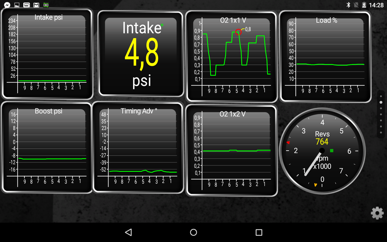

    Na zapłonie mam w zakładce podciśnieniomierz -0,92 psi , po odpaleniu mam około -9psi na wolnych obrotach (na obydwu MAP sensorach)
    Teraz odpaliłem autko na zimnym silniku i ono bardzo źle pracuje, ono miało robiony rozrząd 2tyg temu po tym się wszytko zaczęło. Tzn powiem tak. Kupiłem auto, wróciłem nim do domu, zrobiłem nim 100km i dałem na rozrząd nie jeździłem nim bo nie wiedziałem ile ma zrobione a tu silnik kolizyjny. Dopiero po zrobieniu rozrządu pojechałem gdzieś dalej. Na starym rozrządzie zrobiłem 120km trasę do domu i poza błędem małej wydajności katalizatora wszystko było ok. Dodaje screen z danymi auta. Zastanawia mnie obciążenie silnika na 30% na biegu jałowym, o ile można w to wierzyć.
    Po zrobieniu rozrządu było obciążenie na postoju 22% teraz ponad 30% ten sam interfejs ten sam tablet i program.
    Renault Twingo 98r - Wyłączają się sondy lambda - wszystkie
    Dane do obrazka
    Silnik około 50stopni
    Przejechane może z 20m
    Nie dotykałem gazu klima i wszystkie odbiorniki prądu wyłączone. Poza światłami one są w automacie ustawione nie mogę ich wyłączyć
    Jak kupiłem auto miało bardzo dobrą kulturę pracy, jak zatrzymywałem się na światłach to wydawało mi się że gaśnie bo był taki cichy. Teraz po odpaleniu auta na zimnym telepie całym autem.

    ECU nie widzi zimnego silnika, z racji tego że twingo nie posiada wskaźnika w kokpicie miernik temperatury ma tylko jedno wyprowadzenie do ECU, podpinałem się pod OBD i pokazuje prawidłową temperaturę. Podpinałem także inny czujnik temperatury i ogrzewałem go, działa prawidłowo. Natomiast gdybyś mógł zobaczyć na screen z poprzedniego postu to zobaczył byś właśnie duże obciążenie na wolnych obrotach okno load% . Pisałem o tym wcześniej że mnie to martwi. Obciążenie na wolnych obrotach ponad 30% bez niczego tylko z włączonymi światłami.
    Opis okienek od lewej góry: Ciśnienie w kolektorze dolotowym (wykres) , Ciśnienie w kolektorze dolotowym (licznik cyfrowy), Sonda lambda 1, Obciążenie silnika, Podciśnieniomierz , Kąt wyprzedzenia zapłonu, Sonda lambda 2 (za katalizatorem), obroty.
    Nie wiem czy to istotne ale po dłużej jeździe przekaźnik pompy paliwa jest ciepły (to chyba logiczne ale pisze bo się nie znam) i mam coś koło chłodnicy chyba jest to pochłaniacz par paliwa. Wydaje mi się że dziwnie on pyka, chyba wcześniej tak nie było.

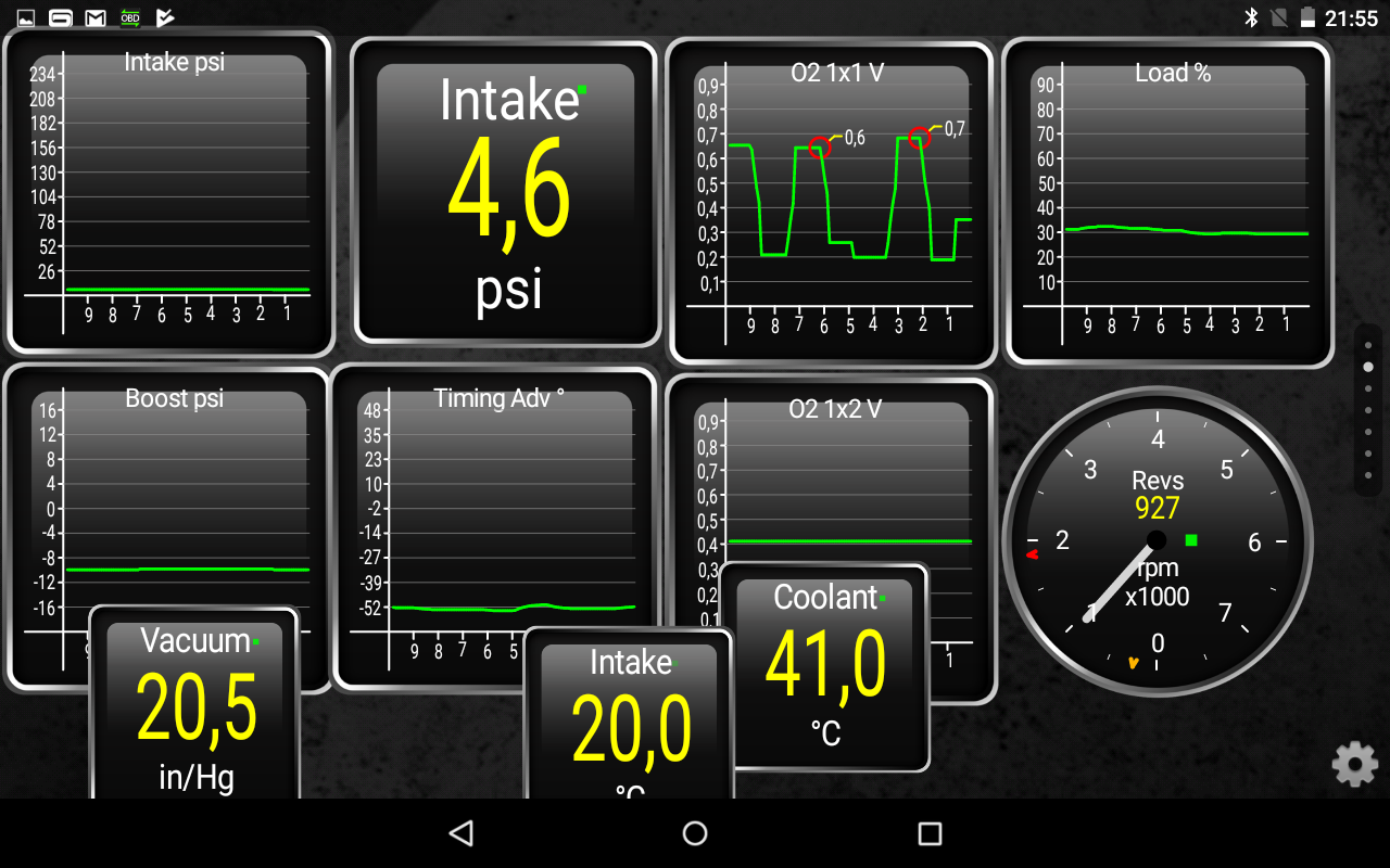

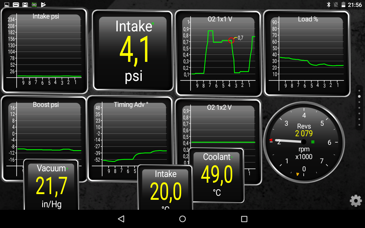

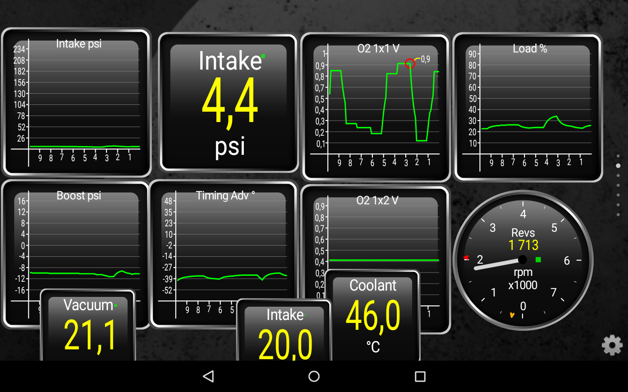

    Istnieje taka szansa, nie wiem czy dobrze to napiszę ale na tym screenie jest ciśnienie w kolektorze i podciśnienie. Ciśnienie jest 4,8 na plusie a podciśnienie -9psi. To są dane na wolnych obrotach na luzie. -0,9 o którym pisałem jest na zapłonie bez włączonego silnika. Zresztą nie jestem mechanikiem zaraz skoczę do auta i zrobię screena na samym zapłonie, na wolnych obrotach i przy powiedzmy 2000 obrotow
    Silnik wyłączony, tylko zapłon - nie wiem dlaczego pokazuje obroty, pytałem się ludzi ale mówili że to przez chiński interface
    Wolne obroty , dodałem temperaturę płynu i powietrza oraz cyfrowe info podciśnienia.

    fidzos
    Udało mi się dojść do człowieka który ma CLIP-a do renówek. Ukazał nam się błąd DF022 - w opisie jest to czujnik temp dolotu. Jednak on działa, wskazania z niego są prawidłowe. Próbowaliśmy także podać mu opór i podawał właściwą temperaturę do silnika. Co więcej kiedy odłączyliśmy go całkiem pojawił się inny błąd.
    Spec powiedział że czasy wtrysków są 2x za duże mam ponad 5ms na wolnych obrotach. Przy przygazówce zostawiłem kałużę paliwa. Internet twierdzi uparcie że to czujnik temperatury lub awaria tempomatu którego nie posiadam.
    MAP-sensor sprawny 100%
    Czujnik temp płynu sprawny 100%
    Czujnik temp powietrza w dolocie sprawny 100%
    Wtryski wraz z regulatorem ciśnienia raczej sprawne (chyba że we dwóch modelach występuje ten sam problem)
    Szczerze to miałem dzisiaj podmieniać pompę paliwa ale CLIP nie widział info o temperaturze lub/i ciśnieniu paliwa. Więc nawet gdyby pompa już siadała nie powodowała by błędu co najwyżej by zgasł. Teraz pytanie co faktycznie oznacza ten błąd?
    Błąd występuje ciągle więc nie jest to kwestia wariowania po podgrzaniu, podejrzewam że po prostu wysoka temperatura uwydatnia usterkę i gaśnie.
