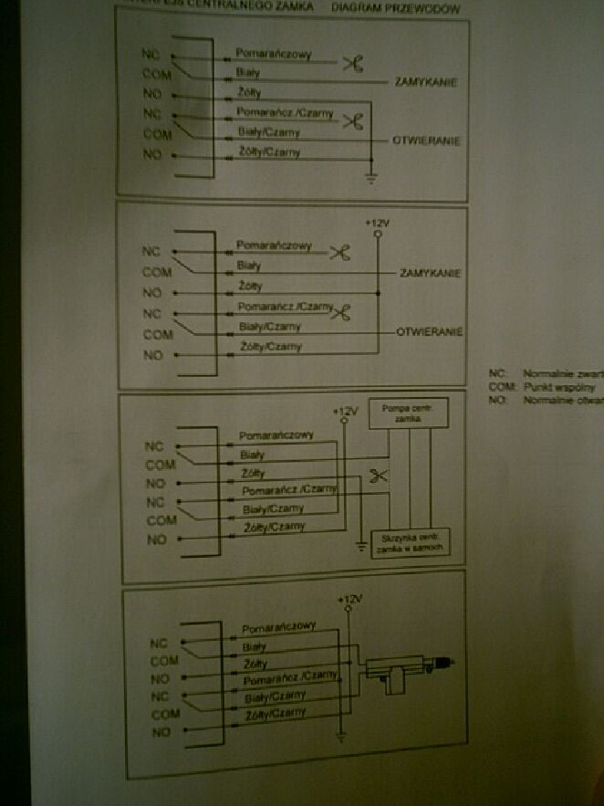

    Cześć, zmieniam u siebie alarm z exus V5 na AMT Bastion i mam problem z podłączeniem. Alarm się załącza jedynie nie mogę dojść jak podpiąć zamki, bo wcale nie reagują. Mógłby ktoś mi wyjaśnić jak z tego diagramu z exusa podłączyć zamki do bastiona?

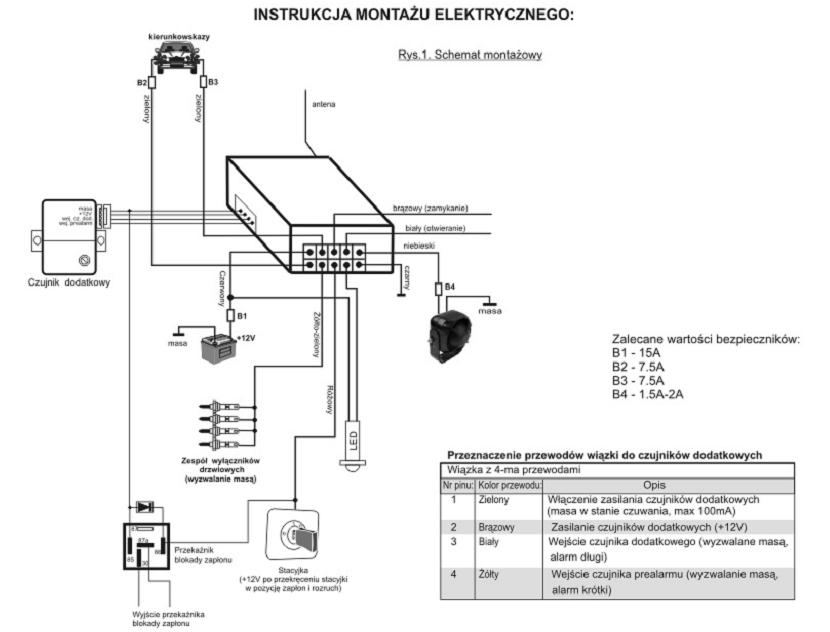

    Twój bastion jest tylko autoalarmem z możliwością starowania centralnego zamka, jednak moduł centralnego musisz mieć osobny ( oryginalny z samochodu lub dokładany).

    Mam centralny bo poprzedni alarm z nim działał i bastion z tego co wyczytalem też będzie działał bez problemu. Znalazłem jeszcze przekaznik amt unster, po jego odłączeniu zamek się zamyka, może coś z tym pokombinować?

    Skoro masz przekaźnik to do niego są podłączone siłowniki.
    W kostce przekaźnika są przewody biały i brązowy ( pin 7 i 9) połącz nie z przewodami centralki Białym i brązowym

    Kurde jednak się pomyliłem i ten przekaźnik był od domykania szyb. Wydaje mi się, że sterowanie zamkami jest na tych przewodach, ale próbowałem różnych kombinacji i nic się nie zmienia.Jak podłączyć zamki przy zmianie alarmu z Exus V5 na AMT Bastion?
