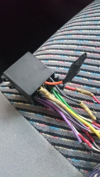

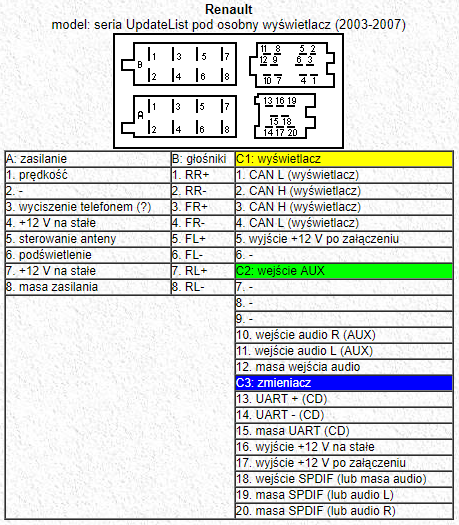

Witam mam radio Pioneer DEH 2100R, miałem je w poprzednim aucie vw passat b3, teraz kupiłem sobie renault kangoo i chce przełożyć tylko kompletnie nie mam pojecia jak, ktory kabel z którym, jestem laikiem w tych sprawach pomoże ktoś?
Nie, dziękuję Przekieruj mnie tamHeinzek napisał:kaska549 napisał:czerwony i zółty dostal prad od tych co wyzej pisane, sprawdzalem probowka a radio ani nie drgnie
Na czarnym jest masa?
Sprawdź bezpiecznik w radiu.
