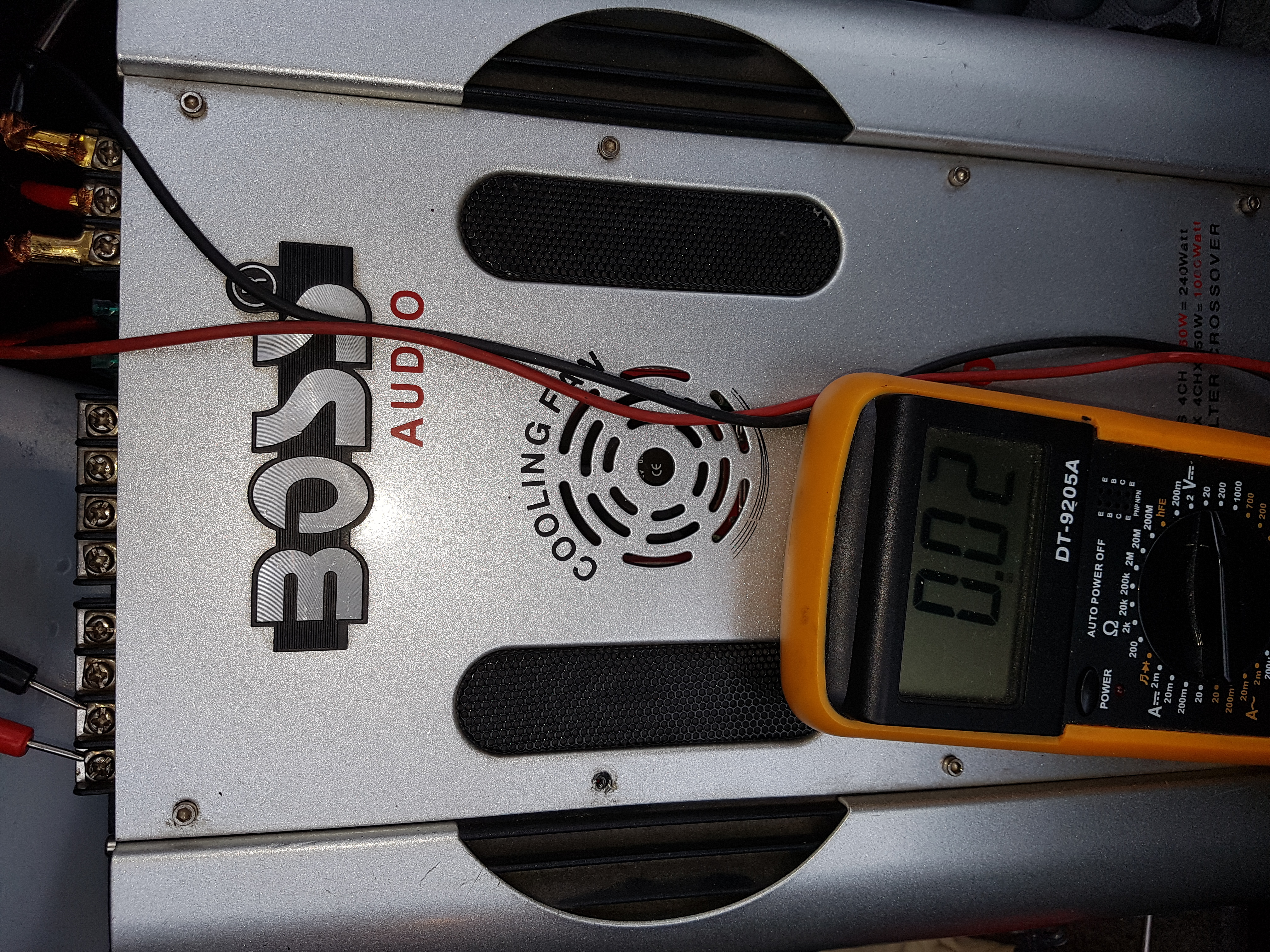

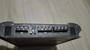

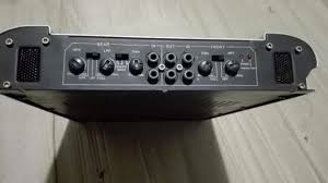

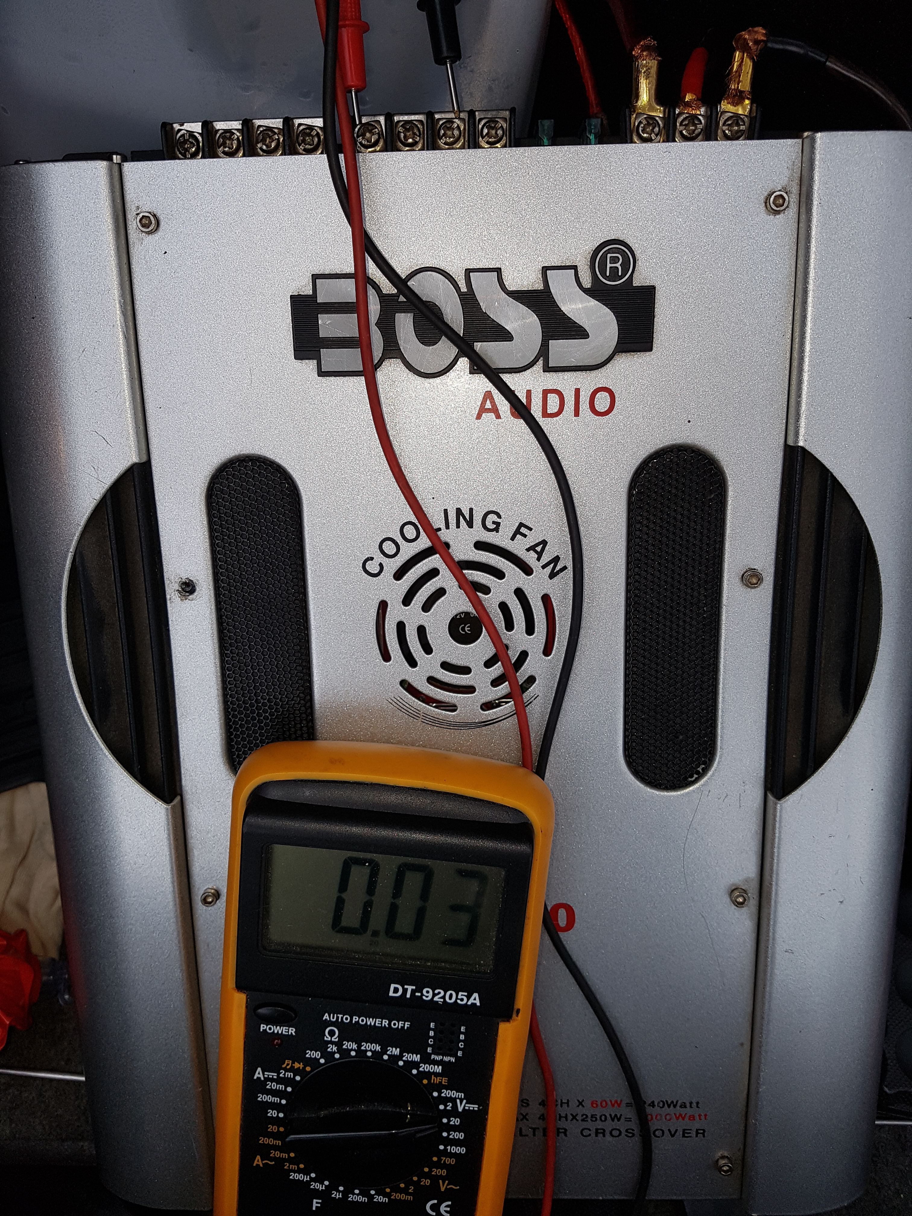

    Witam od wczoraj jestem w posiadaniu wzmacniacza Boss BA 2900 , po podpięciu w samochodzie tj. Napięcie,masa ,wzbudzacz z radia, sygnał z radia do "in" , na żadnym z 4 kanałów nie ma sygnału. Dioda Power swieci, dioda protection nie pali się, wentylator w wzmacniaczu pracuje.
    W czym może być problem ? Dodam że przewody doprowadzające jak i wyprowadzajace napięcie, sygnały są sprawne 100% bo gdy zastępuje innym wzmacniaczem wszystko działa.

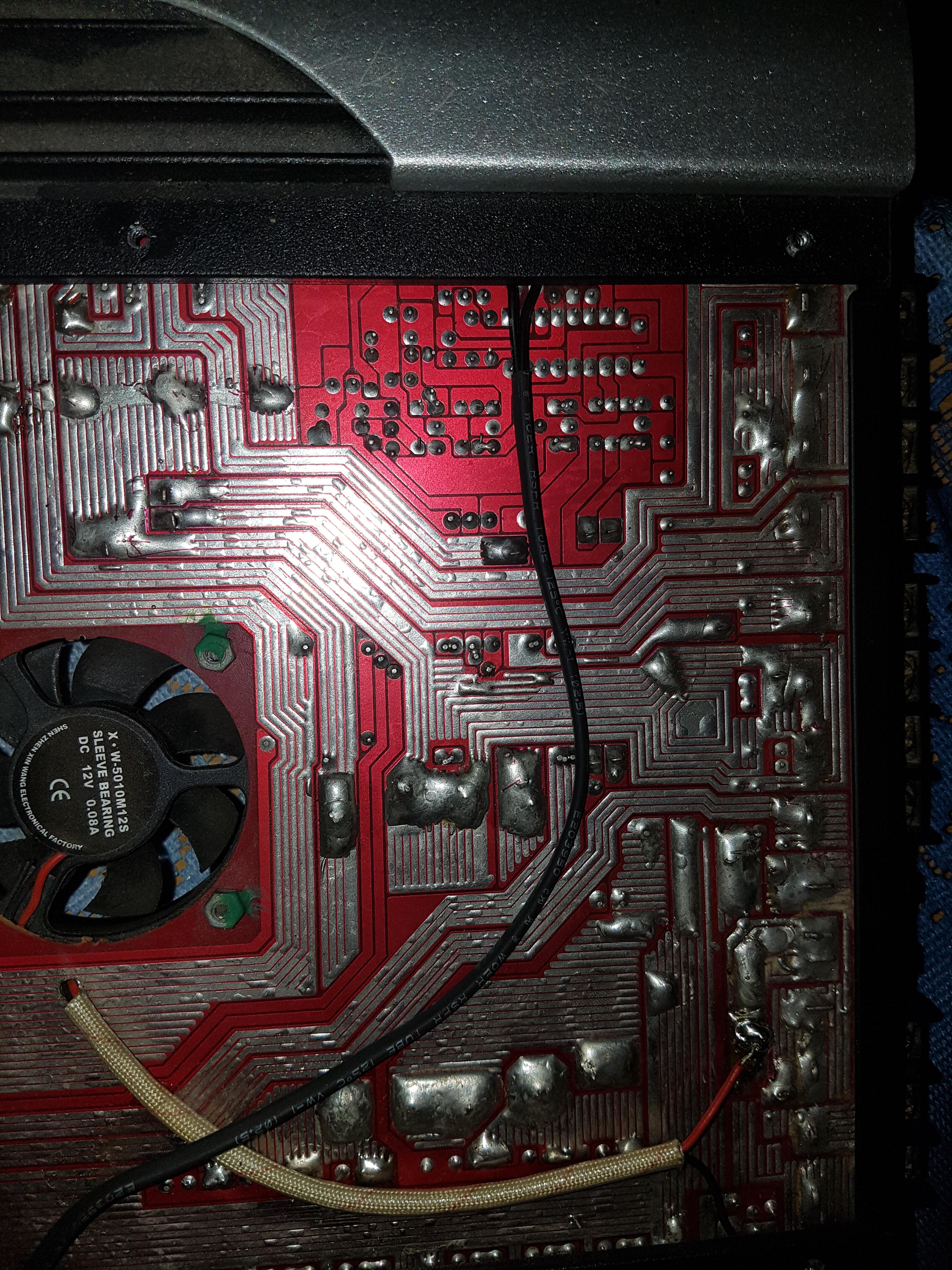

    sSmall

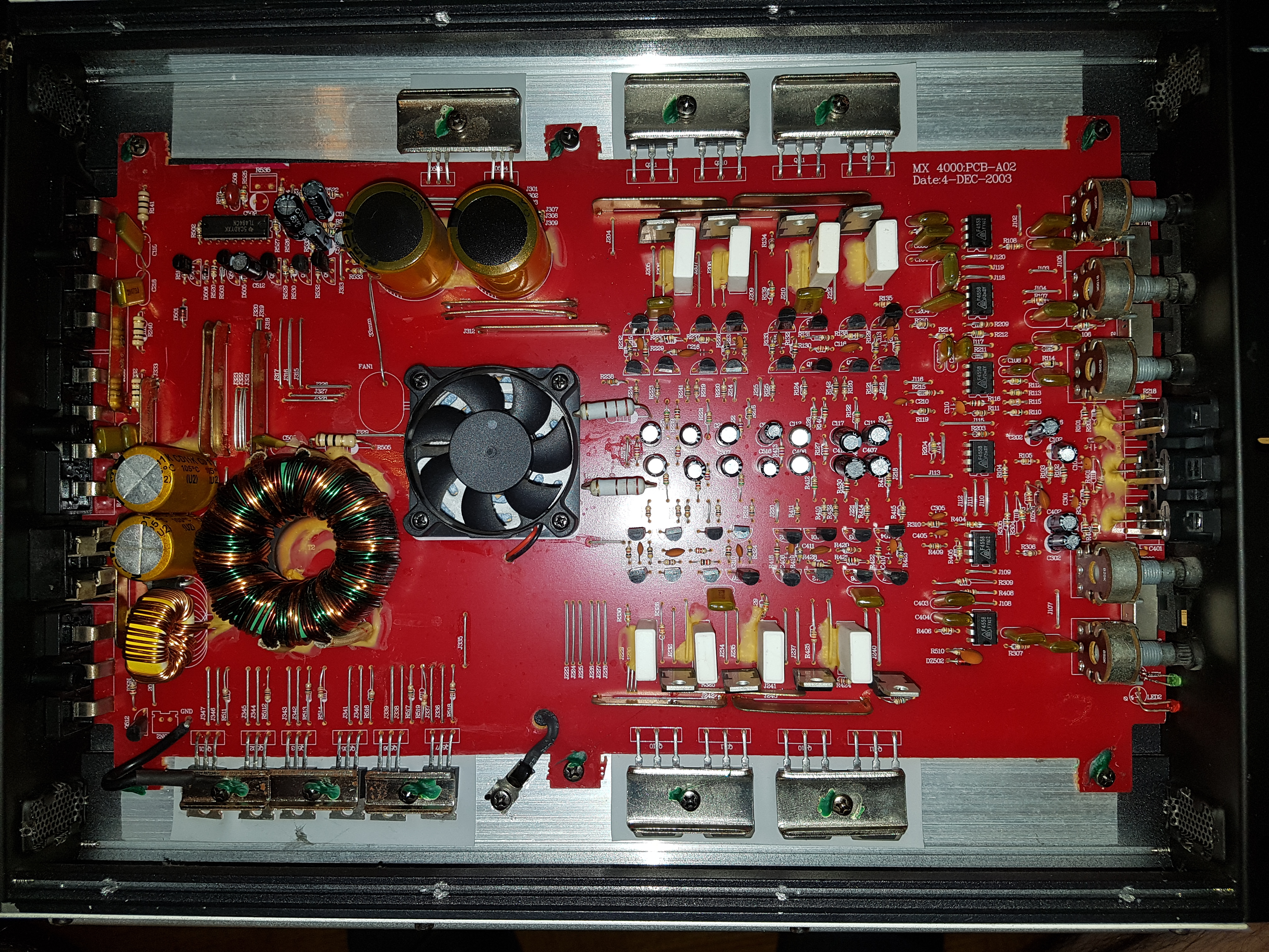

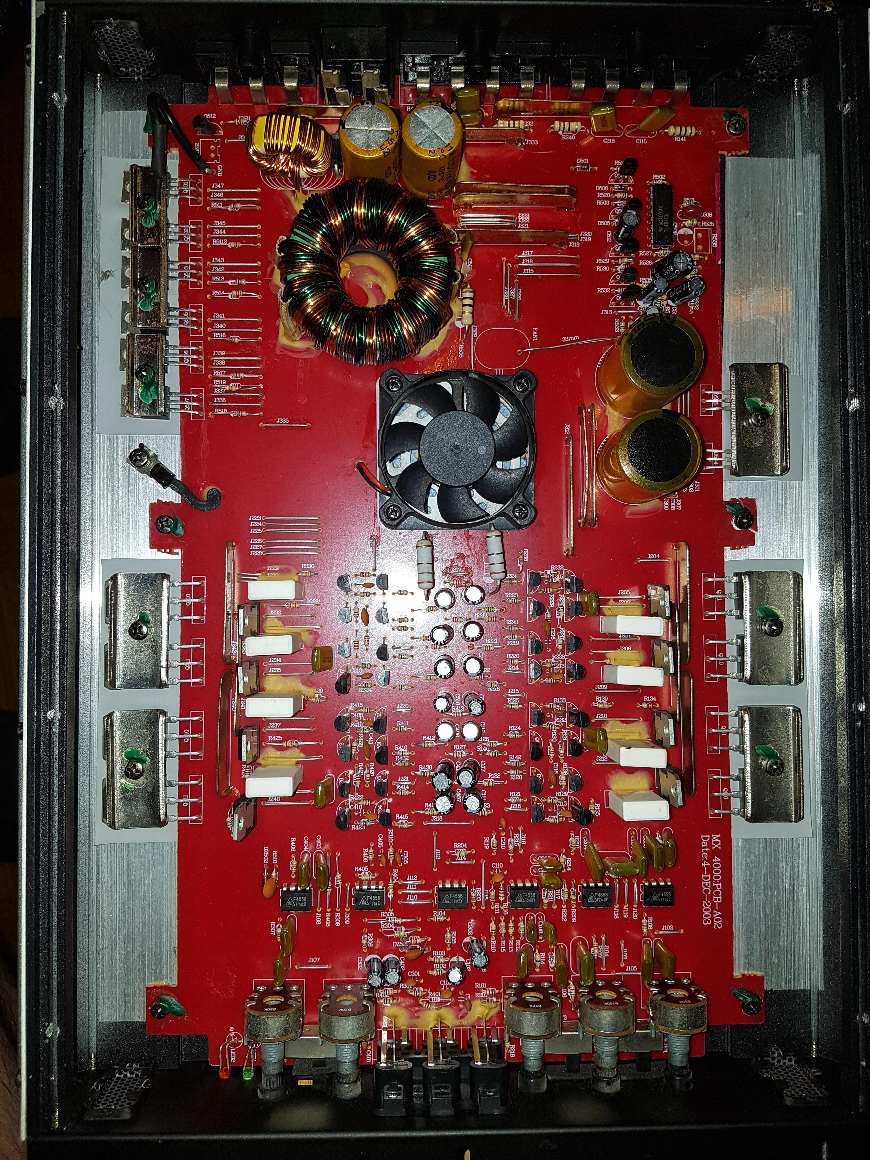

    Witam, powodów może być kilka. wyrwane gniazdo wejścia sygnału, ''zimne luty",konfiguracja wyjścia/wejścia, uszkodzony przedwzmacniacz, uszkodzone zaciski wyjściowe (wyrwane z płyty)
  • #3 16638499

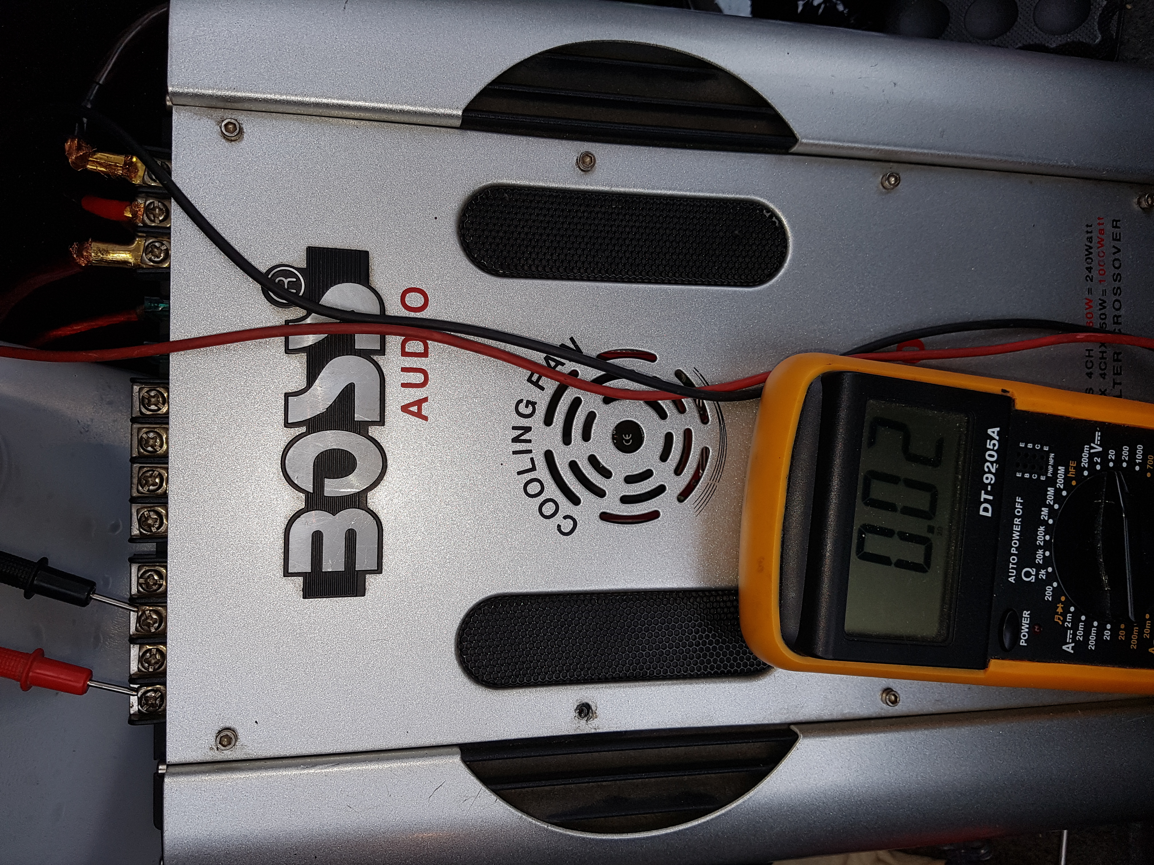

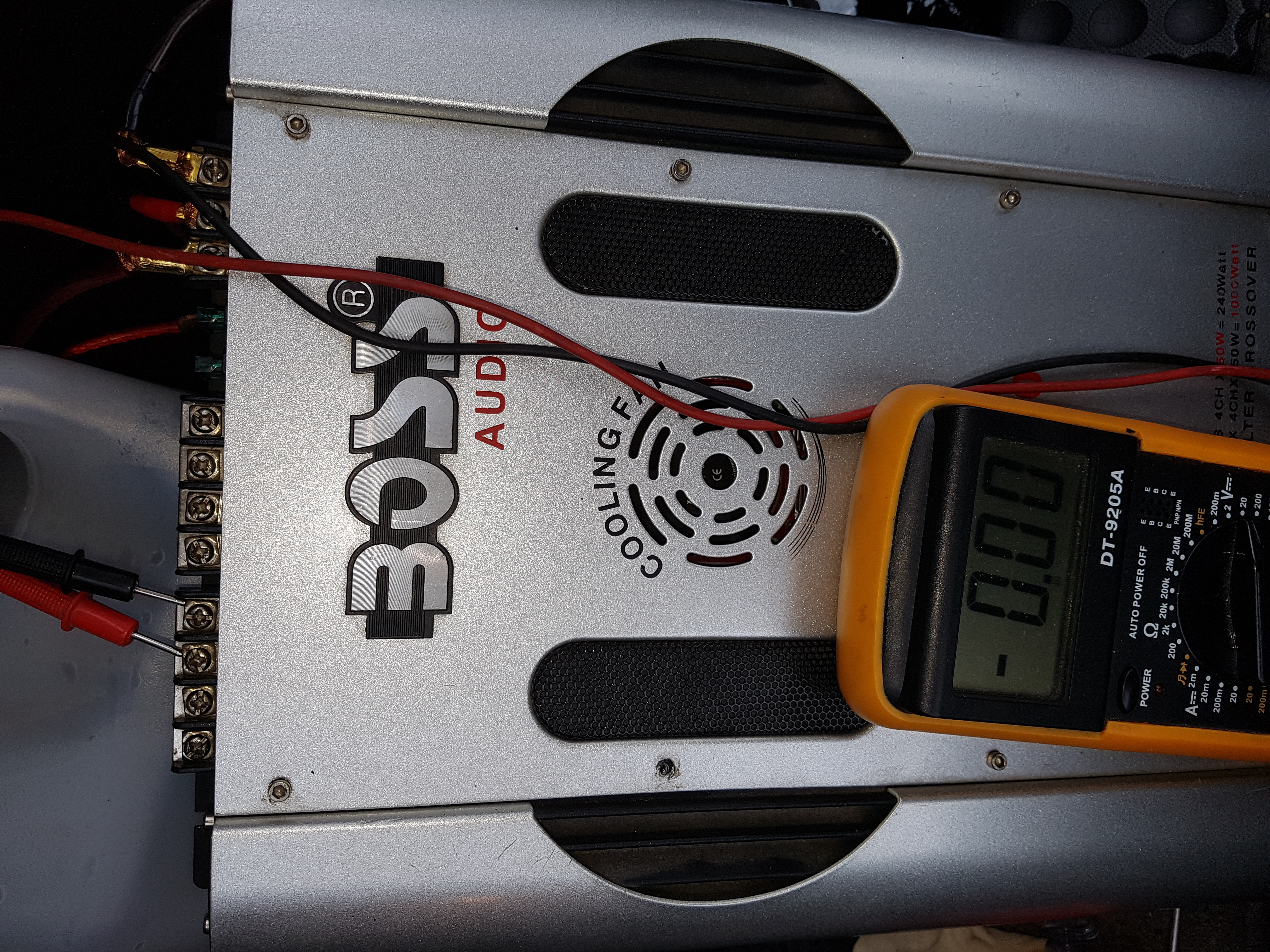

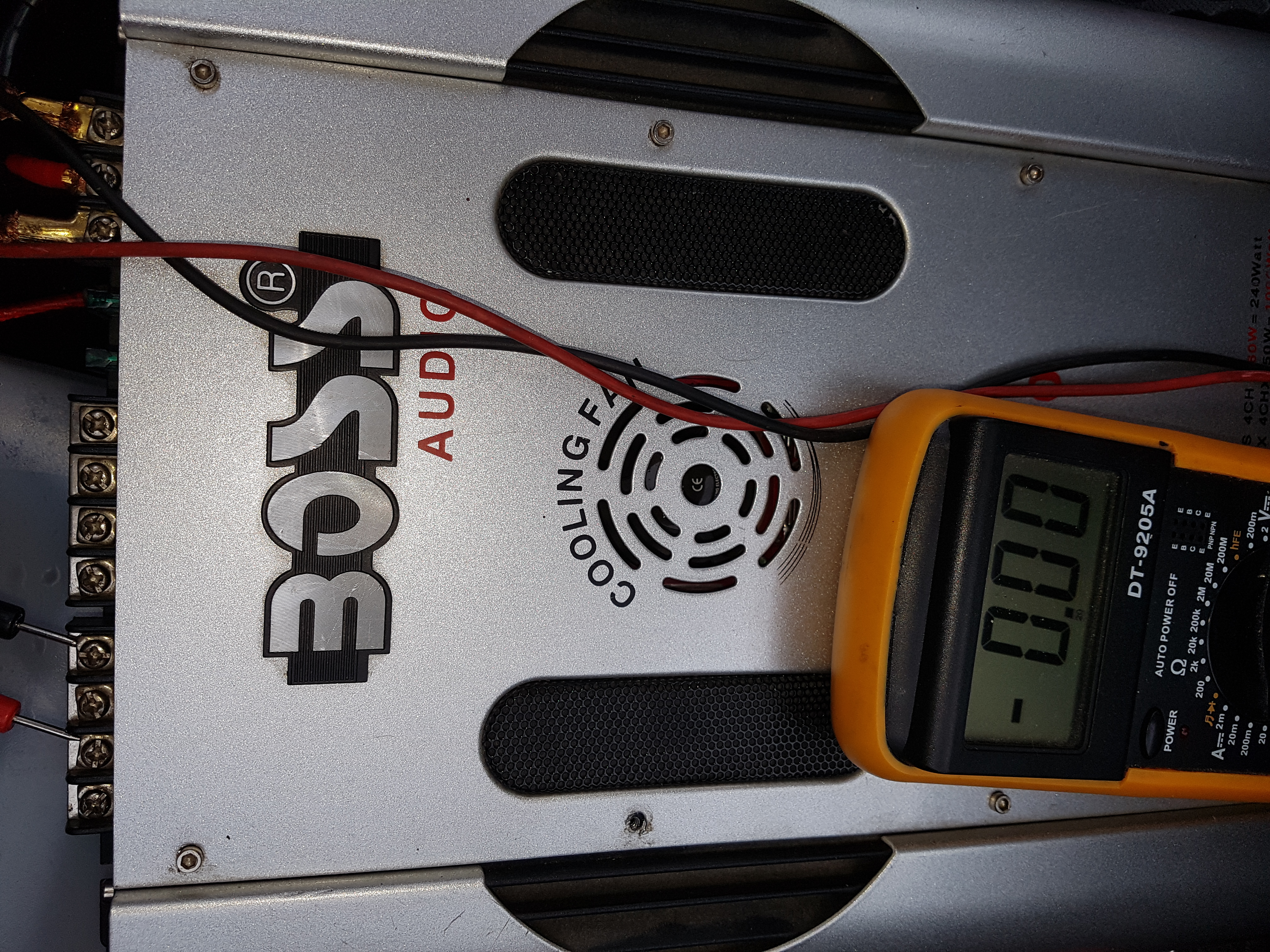

    Gepard27siemce

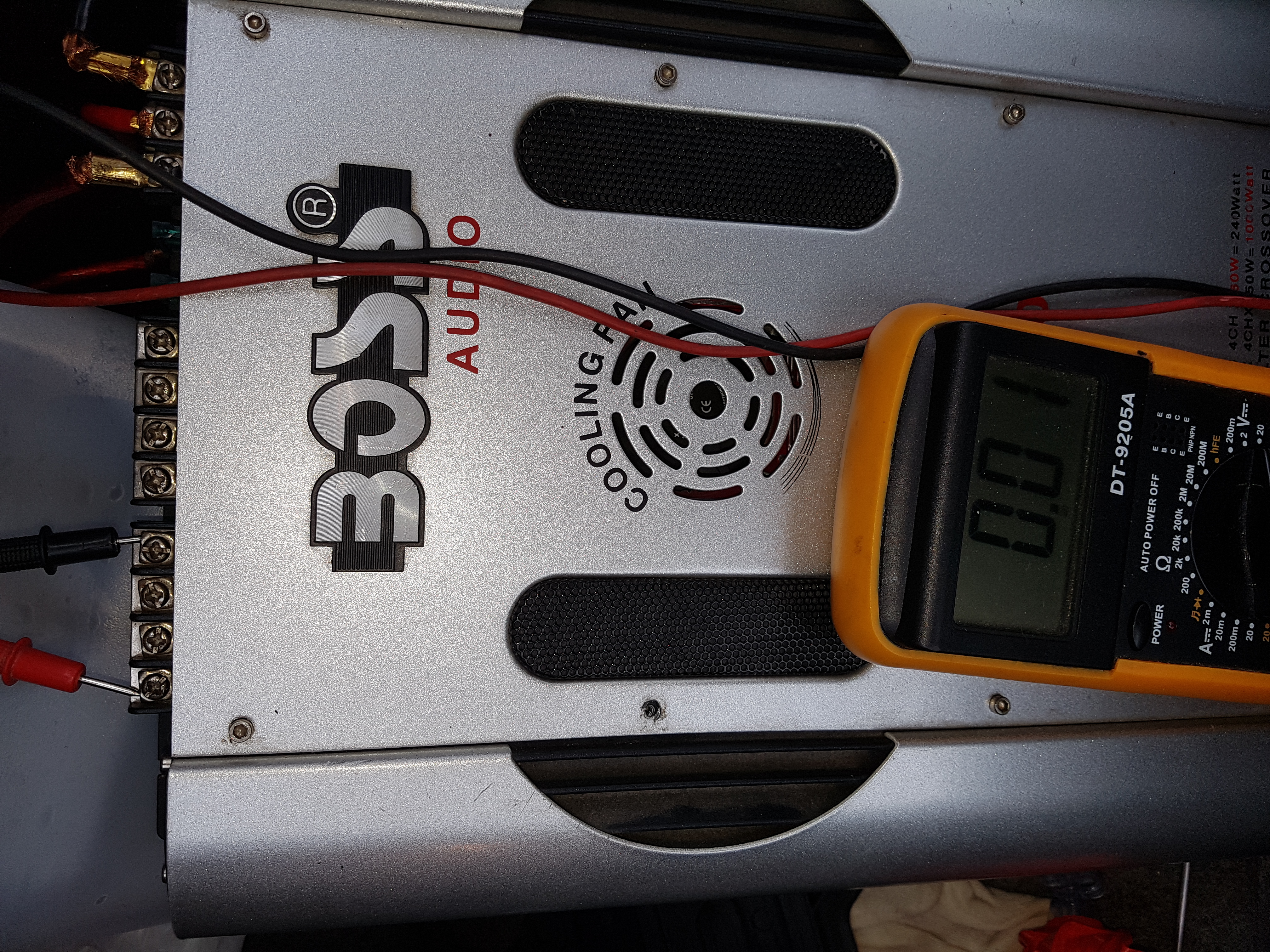

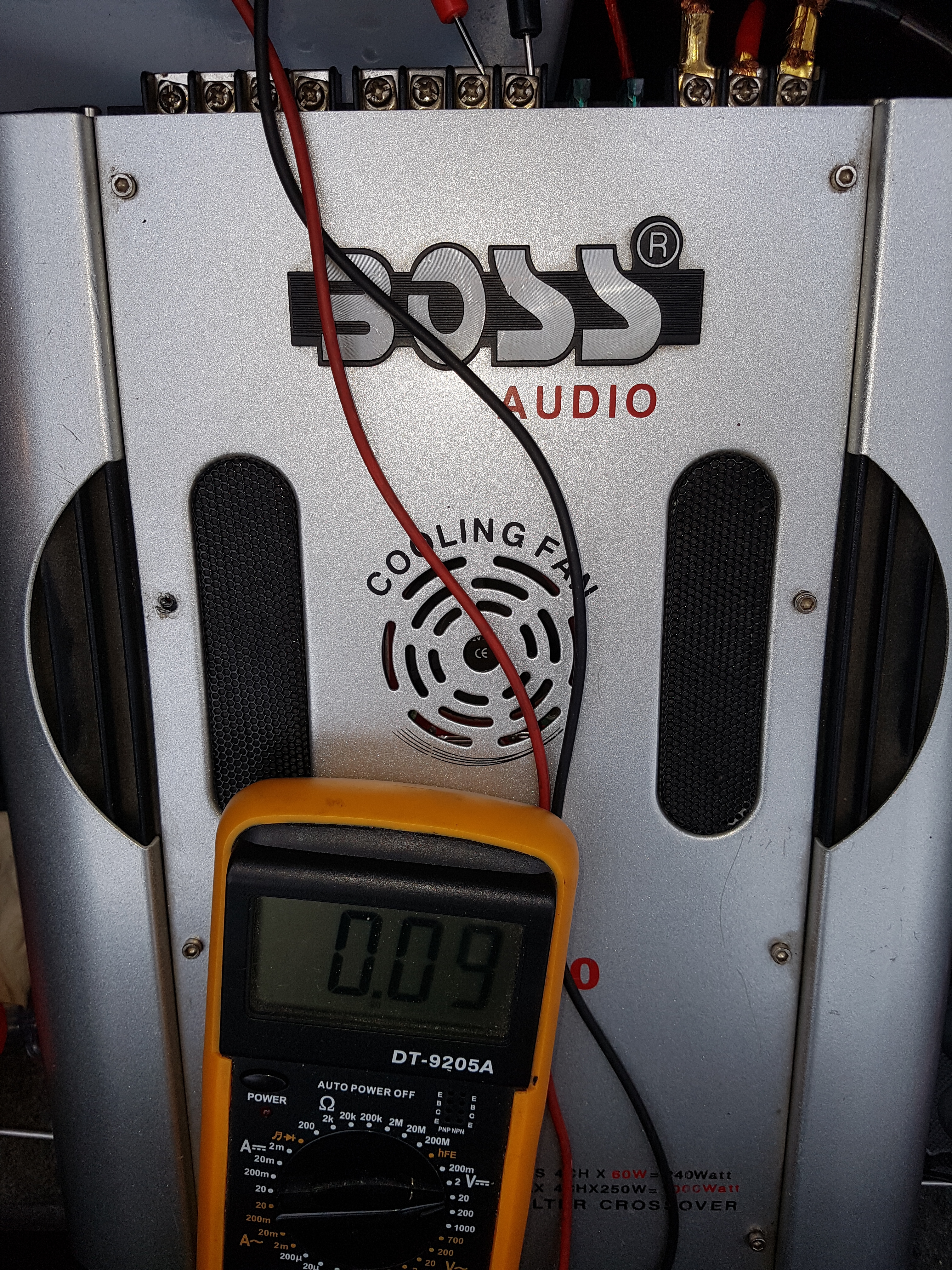

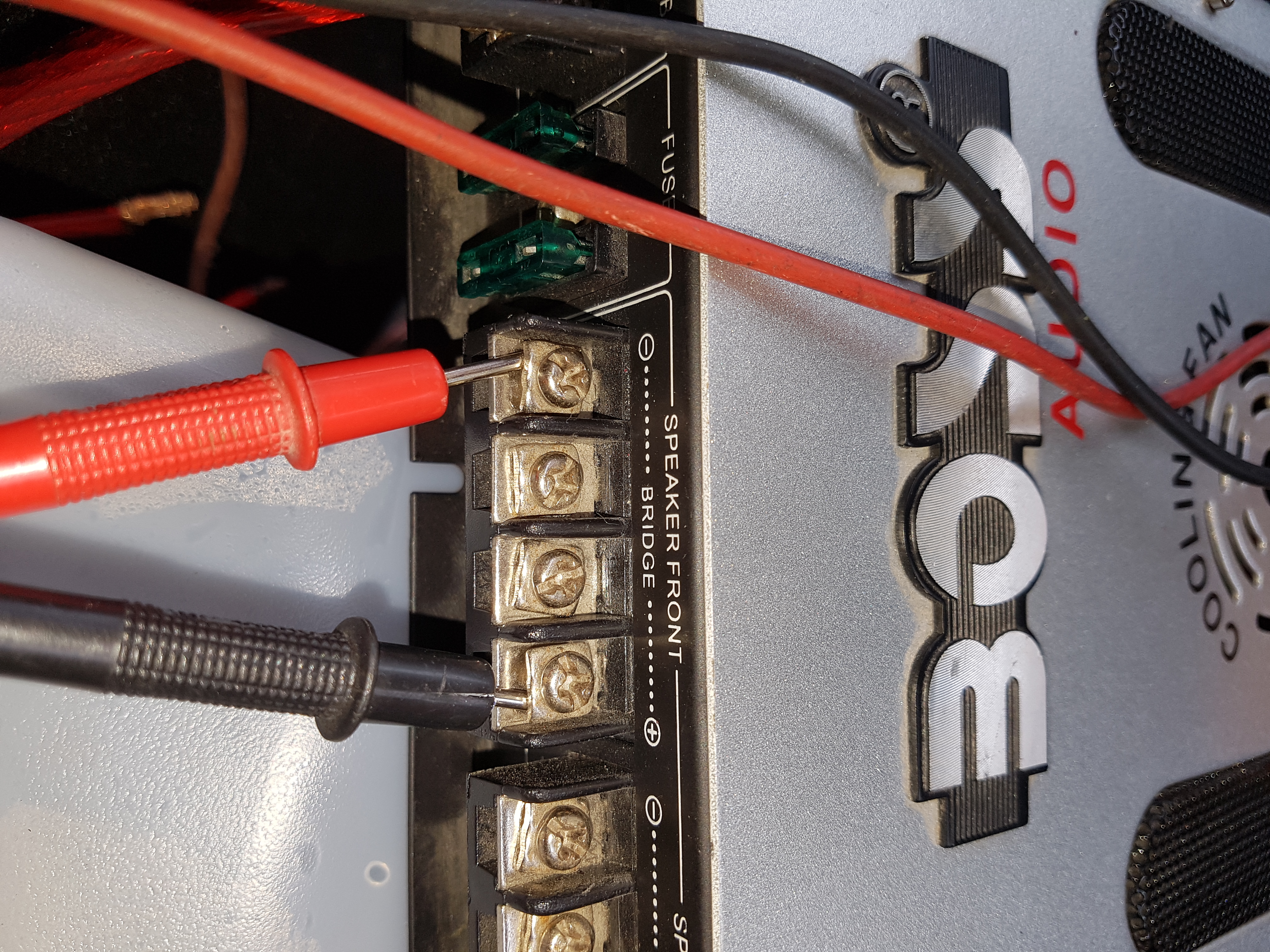

    Gniazdo wejścia jest dobre odkrecilem obudowę i multimetrem sprawdziłem, nie ma przerwy. Konfiguracja wyjścia, wejścia , jeżeli masz na myśli podłączenie, to jest 100% poprawne, gniazda nie mają również przerw. Zaciski wyjściowe też dobre sprawdzałem. Czy uszkodzony przedwzmacniacz ?tego nie wiem . Gdzie go szukać? I czy były by takie objawy przy uszkodzony przedwzmacniaczu jak ja mam? Czyli dioda Power święci? . Dodam jeszcze gdy sprawdzałem przewodami z glosnika dotykać wszystkich kanałów przy połączeniu R+ reader i R+Front jest slaby sygnał na głośniku, ale bez mocy. Wiem ze nie mogę łączyć tych kanałów, ale sprawdzałem jakiekolwiek połączenie i tylko to dawało minimalny efekt.
