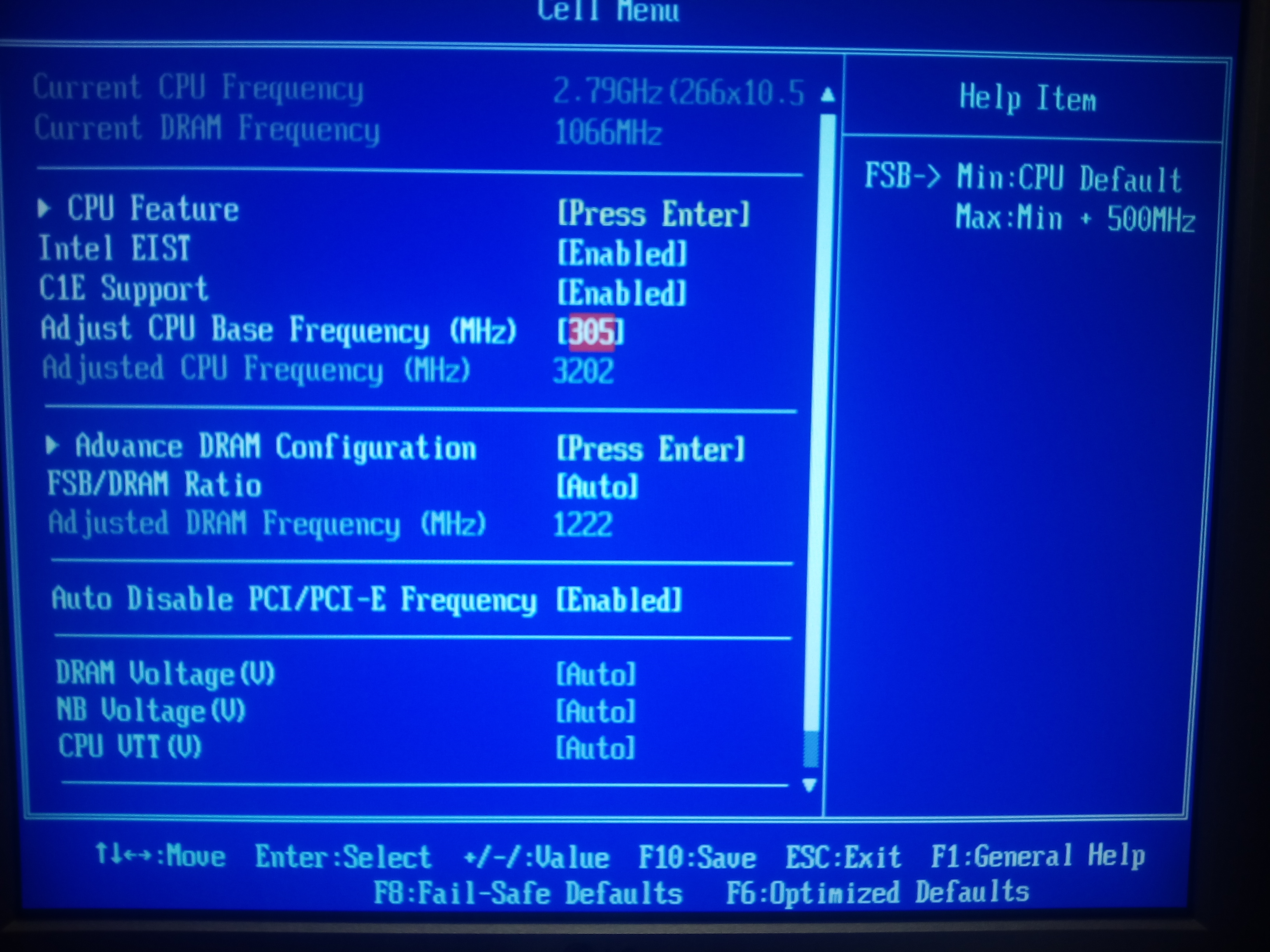

    Witam. Posiadam następujący zestaw:
    -Płyta główna: MSI G41M SP-20
    -Procesor: Intel Core 2 Duo E7400 (FSB 266, 2.8GHz)
    -Pamięć RAM: 1333MHz
    -Grafika: nVidia GeForce GT240
    I mam następujące pytanie: Dlaczego po podniesieniu FSB do 333 komputer wyłącza się? Byłem przekonany że wszystko będzie okej ponieważ płyta główna obsługuje FSB na poziomie 200, 266 jak i 333. Taktowanie RAMu po podkręceniu wynosi 1333MHZ więc tyle ile powinno a przy uruchamianiu systemu komputer się wyłącza (nawet przy zastosowaniu dzielnika 1:1,6-czyli RAM 1066MHz). Czy jest to spowodowane tym że procesor ma fabrycznie FSB 266 czy może płyta główna nie daje rady? (ale jak już napisałem obsługuje ona FSB 333)

  • #3 16640597
    kawaled
    Właśnie o ile dobrze się orientuję to w tym BIOSie nie ma chyba możliwości zmiany napięcia :/ (załączam zdjęcie)
    Przy 3,2GHz (FSB 305) komputer pracuje stabilnie (na zdjęciu ustawione tylko poglądowo, ponieważ z powrotem zjechałem na 2.8GHz). Przy 3,4GHz restartuje się po paru minutach testu.
    Zasilacz nie mama pojęcia ale raczej jakiś budżetowy ponieważ nic na nim nie pisze, chłodzenie raczej dobre, ponieważ przy 3.2GHz w stresie miał max 54 stopnie Celcjusza.
    RAM: Value Plus Geil 2x2GB pc3-1 2800 (w dualu)
    Wiem, że nie jest to jakiś kosmiczny zestaw ale liczyłem na to że skoro płyta obsługuje na przykład takiego E8400 z FSB 333 to i na moim procesorze wszystko ruszy gdy ustawię FSB na 333 ale widać to nie takie proste :/
  • #4 16640996
    tomiok
    Poziom 33  
    Tam gdzie masz pozycję Voltage (V), wyłącz auto, wówczas pojawią się nowe możliwości. ;-)
    Tylko trzeba z dużą ostrożnością.
  • #5 16641044
    badboy84
    Te opcje są szare, więc są nie aktywne. Na tej płycie kolega nie poszaleje, bez zmiany napięcia wiele się nie zdziała.
  • #6 16641138
    tomiok
    Poziom 33  
    Pewnie będą aktywne po wyłączeniu Auto Disable PCI/...
  • #7 16641185
    safbot1st
    badboy84 napisał:
    Nie napisałeś nic o zasilaczu i chłodzeniu a to dosyć istotne elementy.
    A kolega @kawaled w poście #3, zamiast odpowiadać na pytania dalej "kręci"...
    Zaktualizuj BIOS (pod kompatybilność i stabilność RAM).
    Wyłącz EIST i C1 - do OC to warto wyłączyć.
    Po zapisaniu ustawień to normalne, że płyta wyłącza się aby zastosować zmiany.
    Przecież to jest od PEG. Opcje Auto mają się zmieniać po najechaniu.
    Skrót Ctrl+F1 włącza Ci @kawaled dodatkowe opcje BIOS (na głównym ekranie wciskać)?
  • #8 16641487
    kawaled
    Najprawdopodobniej mam za słabe zasilanie, ponieważ napięcie na procesorze to max 1.245V, ale jak już napisałem zasilacz jest NONAME i zakupiłem go jakieś 10lat temu w jakimś komisie (nie pamiętam już dokładnie)....
    @safbot1st , nie włącza :/
    Na razie nie mam zbytnio funduszy więc nie będę inwestował ale mam takie pytanie na przyszłość: Jaką płytę główną (oczywiście używaną i tak do około 120zł) polecacie abym mógł osiągnąć te 3,5-3,8GHz na tym procesorze? Lub powiedzmy te 3GHz na Q8400? (leży na półce i się kurzy)
    Najlepiej pod RAM DDR3, ponieważ taki aktualnie posiadam. Patrzałem na ASUS P5Q3 jednak ceny raczej wykraczają poza mój budżet, gdyby ktoś polecił coś fajnego to byłbym wdzięczny ;)

  • #11 16641746
    kawaled
    @safbot1st, niestety Ctrl+F1 też nic nie daje :/ po prostu chyba ta płyta nie jest do tego stworzona ;) Myślę nad ASUS P5K ale skoro @badboy84 mówi, że lepiej od razu zmienić całość to jeszcze nad tym pomyślę.
    A za zmianę napięcia CPU odpowiada parametr VCore, dobrze myślę? Bo u mnie jest jedynie VTT ale to chyba coś innego.
  • #12 16642319
    badboy84
    Tak, VTT to co innego i lepiej tego nie ruszać. Chyba że bierzemy się za ekstremalny overclocking, ale na tej płycie jest to niewykonalne. :(
  • #13 16647088
    kawaled
    OK, czyli wychodzi na to, że ta płyta po prostu się do tego nie nadaje, może zainwestuję w jakiegoś ASUS-a P5K lub coś w tym stylu i wtedy pobawię się z moim E7400. Dzięki wszystkim za pomoc. ;)
