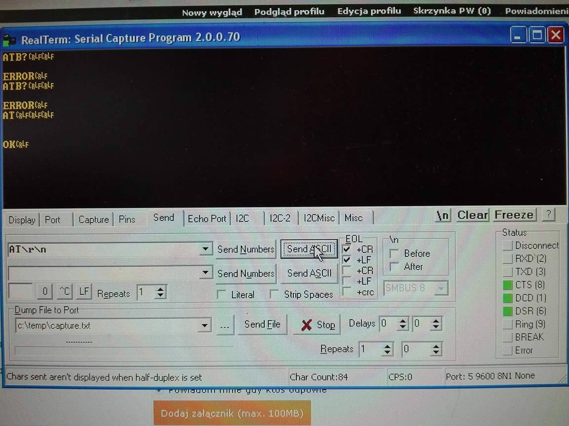

    Dzięki za biblio ;) Ja korzystam od dawna z bibliotek od Mirka z BlueBooka lekko przeze mnie zmodyfikowanych. Odświeżam temat bo jednak mam problem:
    Kod: C / C++
    Zaloguj się, aby zobaczyć kod

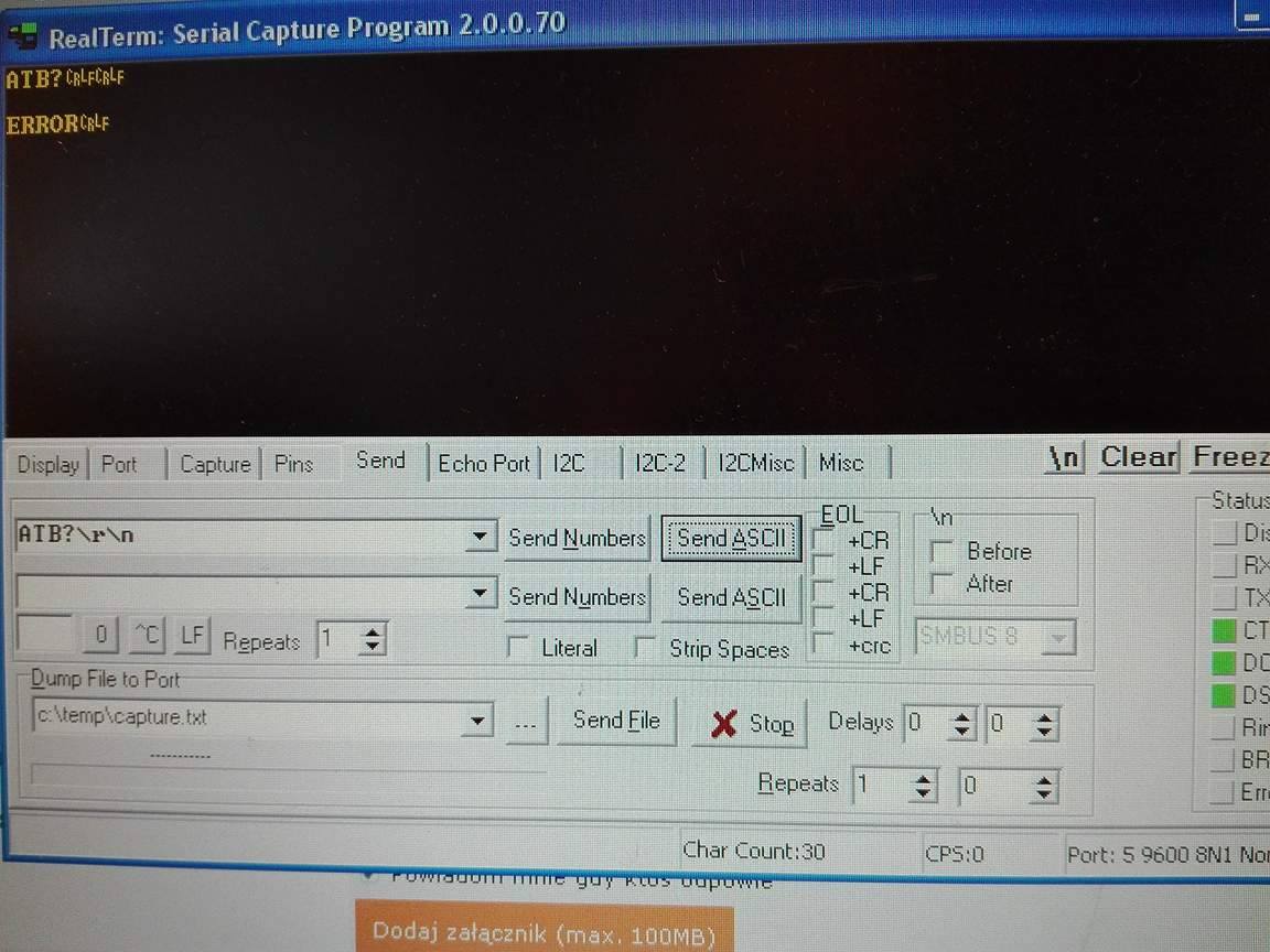

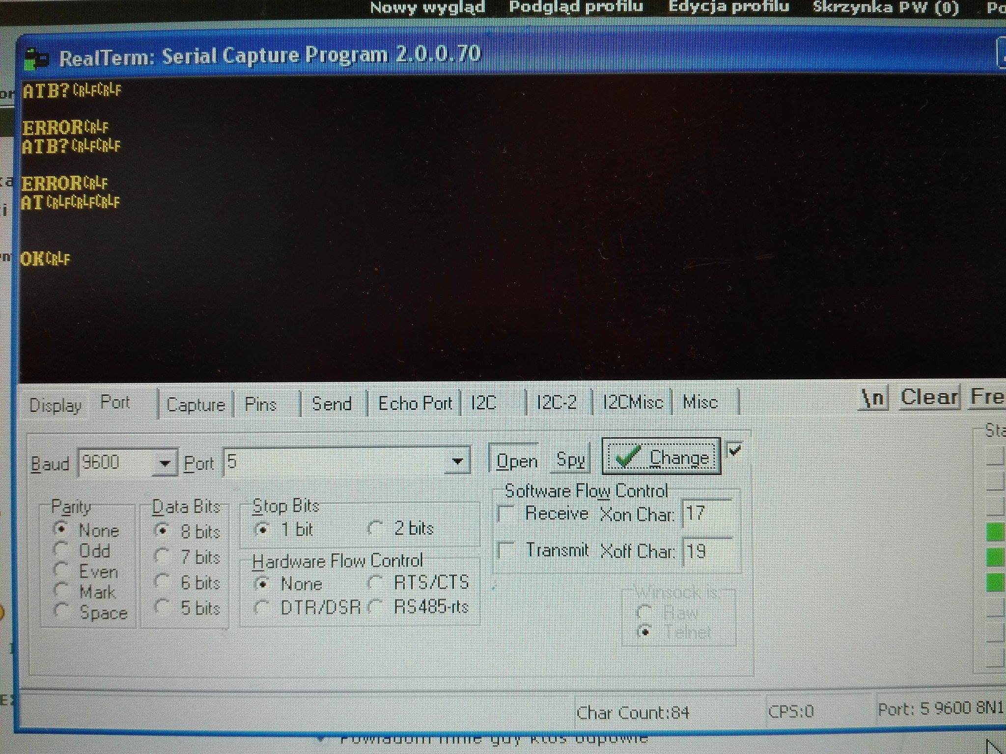

    Otóż pomimo że wysyłam komendy EOL, komendy wysyłają się z dwoma grupami EOL tzn. np. "ATB?\r\n\r\n", w efekcie uzyskuje błędną odpowiedz "ERROR\r\n" W przypadku komendy dwuliterowej jak "AT\r\n" uzyskuje poprawna odpowiedz w stylu "OK\r\n". Dzieje się tak na pewno z tym podwójnym EOL, sprawdziłem to zarówno na wyświetlaczu LCD podłączonym do uP na którym wyświetlane są rezultaty komend jak i w terminalu RealTerm gdzie wysyłam komendy ręcznie. W zakładce "Send" RealTerm, gdy wpisuje w okno np. ATB?\r\n i wybieram "Send ASCII" wyskakuje ERROR. Gdy wpisuje w okno ATB i zaptaszkowuje +CR i +LF wyskakuje ERROR. Powyższe zachowanie nie dotyczy sytuacji gdy wysyłam komende AT, ona działa. Wszystkie komendy działają dopiero jak w czarnym polu wpisuje komendy z klawiatury, no ale nie o to chodzi...
    Chce wysyłać komendy z mikrokontrolera ale komendy zapewne nie działają przez to że wysyła się podwójny znak EOL chociaż jak widać na zdjęciu poniżej przy AT są 3 grupy EOL a i tak działa zatem problem jest dość szeroki...
    W każdym razie w programie widać że wysyłam go tylko raz EOL po każdej komendzie. Program jest tylko testowy ale starałem się żeby mimo to był czytelny.
    Poniżej zdjęcia z RealTerm (Proszę wybaczyć że zdjęcia telefonem ale print screen coś mi nawalił)
    Wysyłanie komend AT do BTM112 z mikrokontrolera ATmega32 - przykłady kodu Wysyłanie komend AT do BTM112 z mikrokontrolera ATmega32 - przykłady kodu Wysyłanie komend AT do BTM112 z mikrokontrolera ATmega32 - przykłady kodu Wysyłanie komend AT do BTM112 z mikrokontrolera ATmega32 - przykłady kodu
    Ktoś pomoże? Jak dla mnie to co się dzieje to kompletna anomalia. Nie rozumiem tego
