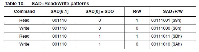

    Nie sprawdzałem co dzieje się na magistrali bo nie mam czym szczerze mówiąc. Słabo u mnie z ang. ale teraz jeszcze trochę poczytałem notę i dowiedziałem się, że nie miałem podłączonego +3.3V do pinów 3 i 6 i że powinienem był zostawić SDO(12) podłączone rezystorem też do +3.3V. Może dlatego zepsułem czujnik, pewnie tak, jak na razie drugiego nie mam pod ręką a wcześniej właśnie chcę zrobić rozeznanie, żeby naprawić błąd bo LIS kosztuje 30zł+wysyłka... Konwertery zostawiam bo chyba nie ma sensu ich wyrzucać jak są sprawne. Trochę dziwi mnie natomiast sytuacja w kodzie, że jak odczytuję wartość przyspieszenia z osi:
    Kod: C / C++
    Zaloguj się, aby zobaczyć kod
    to jako adres urządzenia z którego zczytuję tą wartość używam konfiguracji bitów dla Write a nie dla Read
    Kod: C / C++
    Bo zgodnie z tabelą 10 ten adres służy do operacji zapisu a nie odczytu, zakładając, że mam pin SDO podiągnięty do VCC ( a mam przecież rezystorem 4,7kΩ). Do odczytu powinno się chyba odczytywać wartość z adresu 00111011. Brak komunikacji I2C między LIS302DL a ATtiny2313 - identyfikator 255 zamiast 59
    Programowanie to dla mnie ciemna magia więc nie wiem czy dobrze rozumuję...
