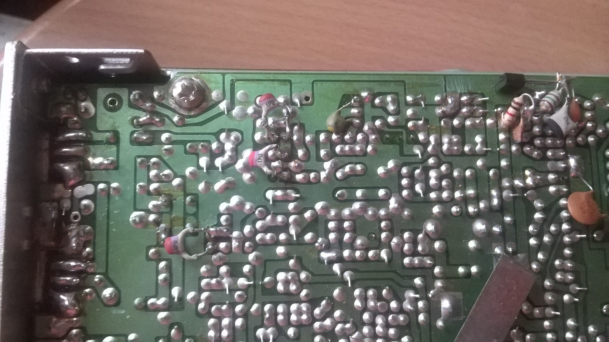

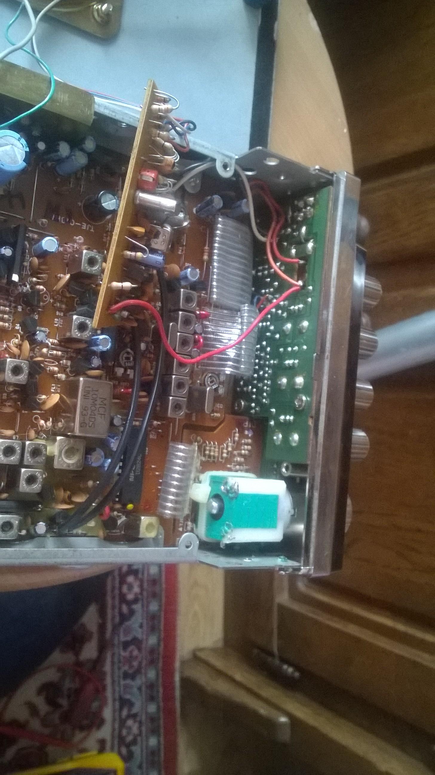

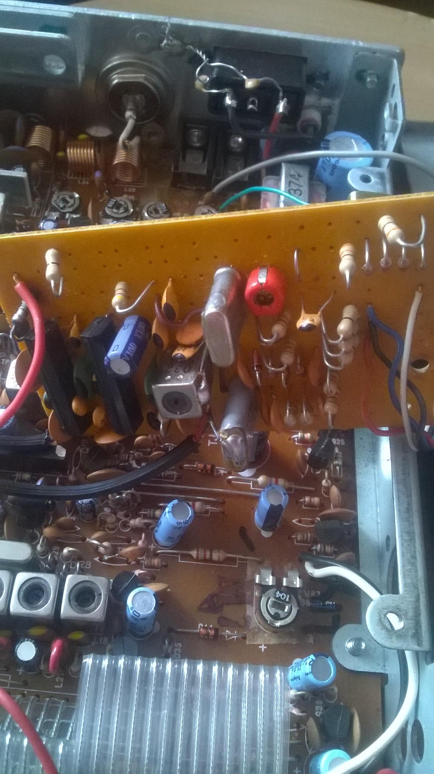

    Witam wszystkich po raz drugi,
    Przed dwoma tygodniami nakręcony fenomenem unidena PC122, postanowiłem a co tam, że kupie jeden egzemplarz i sprawdzę z czym to się je. Z ciekawości zaraz jak przyszło radio zobaczyłem do środka i okazało się że ma parę dołożonych rzeczy i nawet jednej brak. Dołączam zdjęcia. Może ktoś mi odpowie co to jest założona za płytka. Czy to jest może echo, czy coś innego. I mam pytanie co to są za dołożę elementy na spodniej stronie płyty radia. Wydaj się że są wlutowane pod filtry (przynajmniej cześć z nich). Natomiast ten cały pajączek wlutowany jest gdzieś obok syntezy Dodatkowo brakuje rdzenia w filtrze L16- może ktoś mi powiedzieć jaką pełni rolę ten filtr?

  • #2 16642942
    SP5IT
    Podaj oznaczenia scalaków z dołożonej płytki. Wygląda na dodatkowe 40-stki.
    L16 to cewka to podstrajania USB. Nie pod nią trymer siedzi?
    Dołożone kondensatory mają za zadanie poszerzyć pasmowość tx/rx na dodatkowych czterdziestkach.
    Jak radio działa, to się nie przejmuj. Widać, że partacz tego nie robił. Ładnie i czysto.

  • #3 16651511
    reneeww
    Podbijam temat. Oznaczenia scalaków to KIA7310P. To jak pisał użytkownik SP5IT są to dodatkowe 40-stki. Ale jest pewien problem z tym mianowicie: usmażony jest rezystor na linii zasilania tej dołożonej płytki. Zasilanie puszczone jest przez rezystor - być może do ograniczenia prądu. I ten rezystor jest mocno przygrzany, odpadła cała porcelana. Po pomiarze wychodzi że ma 72 omy ale nie wiadomo jak bardzo popłynął od tej temperatury. Może ktoś wie, coś na ten temat?
    Nie daje mi jeszcze spokoju fakt, ze po przełączeniu w górną albo dolną 40-stke słyszę cichy pisk w szumach i nie wiem czym to jest spowodowane. Dodam że wysokość tego dźwięku zmienia się wraz z kręceniem pokrętłem clarifier. W sumie to już trochę wiem, odsuniecie płytki od płyty głównej powoduje spadek tego dźwięku. Wie to pewnie te miksery.

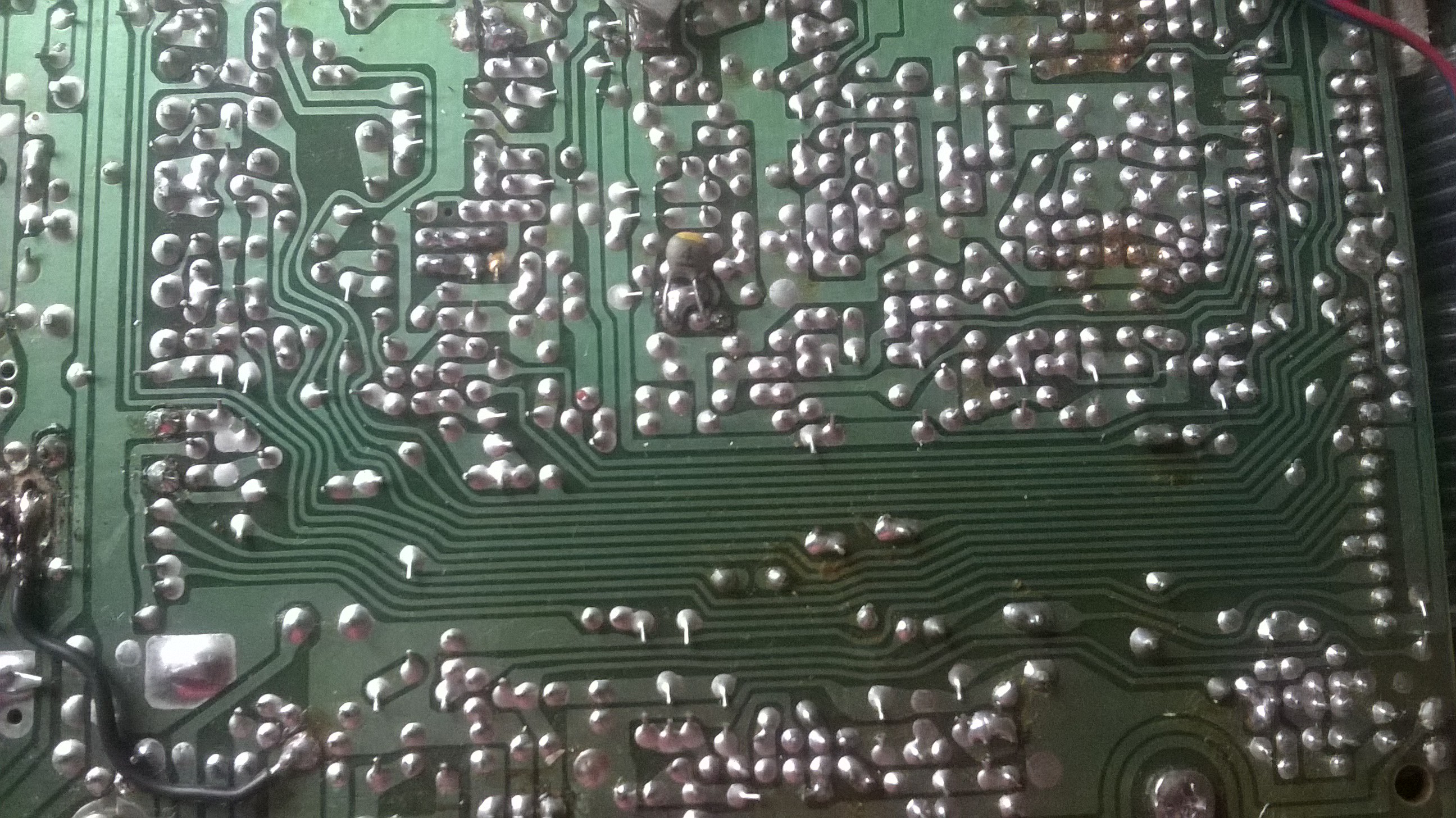

    Na załączonym zdjęciu widać pajączek zrobiony przy syntezie (od spodniej strony). Widać tam pojemności, tranzystor (oznaczenie ma DX8 pod spodem S16- nie potrafię znaleźć co to jest)) i oporniki. Zastanawiam się do czego to jest tam zrobione.
    W oryginale filtr L38 poprzez kondensator C66 połączony jest z tranzystorem TR20. Właśnie ten oryginalny kondensator C66 jest wycięty i podłączony ten pająk do tego - też przez kondensator.
  • #6 16655688
    SP5IT
    Sztuczka przy L38 jest zrobiona by na bocznych czterdziestkach PLL i VCO "zaskakiwało".
    Tam następuje mieszanie sygnału PLL z VCO. O ile układ oryginalny działa bez problemu na 40 kanałach, to żeby zadziałał na 120 jest zrobiona ta modyfikacja. Gość, co to robił, znał się na rzeczy.
