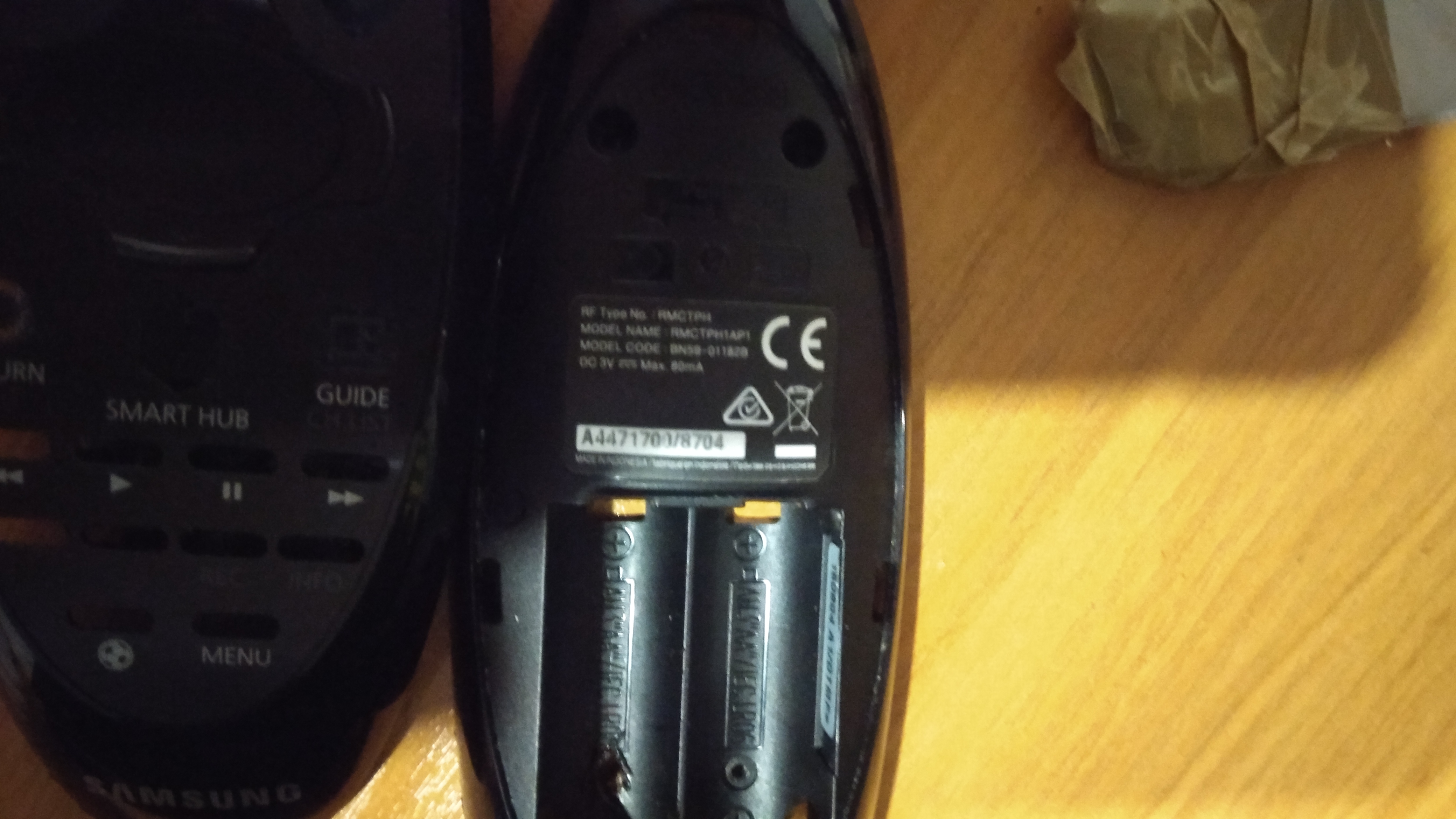

    Po upadku z niewielkiej wysokości inteligentny pilot samsunga przestał działać. Dioda IR jest sprawna (po podaniu napięcia bezpośrednio na nią) , jednak nie świeci po wciśnięciu przycisku. Miał może ktoś do czynienia z takim przypadkiem i może mi powiedzieć co uległo wtedy awarii?
    Takie piloty są drogie i chciałbym uniknąć kupna nowego.

    Sprawdź taśmę od panelu z przyciskami, jeśli masz możliwość użyj hot air przy scalakach to pierwsze co mi przychodzi na myśl jak uszkodził się po upadku.

    Witam. Wysłałem go do serwisu. Naprawa nieodpłacajna. Pęknięcie wewnątrz scalaka

    A działał Panu dotyk ? Generalnie pytam dlatego że mój upadł i ukruszyl się w środku plastik przy płytce z dotykiem i gdyby ta część byla u Pana ok to bym chętnie odkupił pilota
    Chodzi mi o coś takiego. Jak widać u mnie jest ukruszony kawałek.
