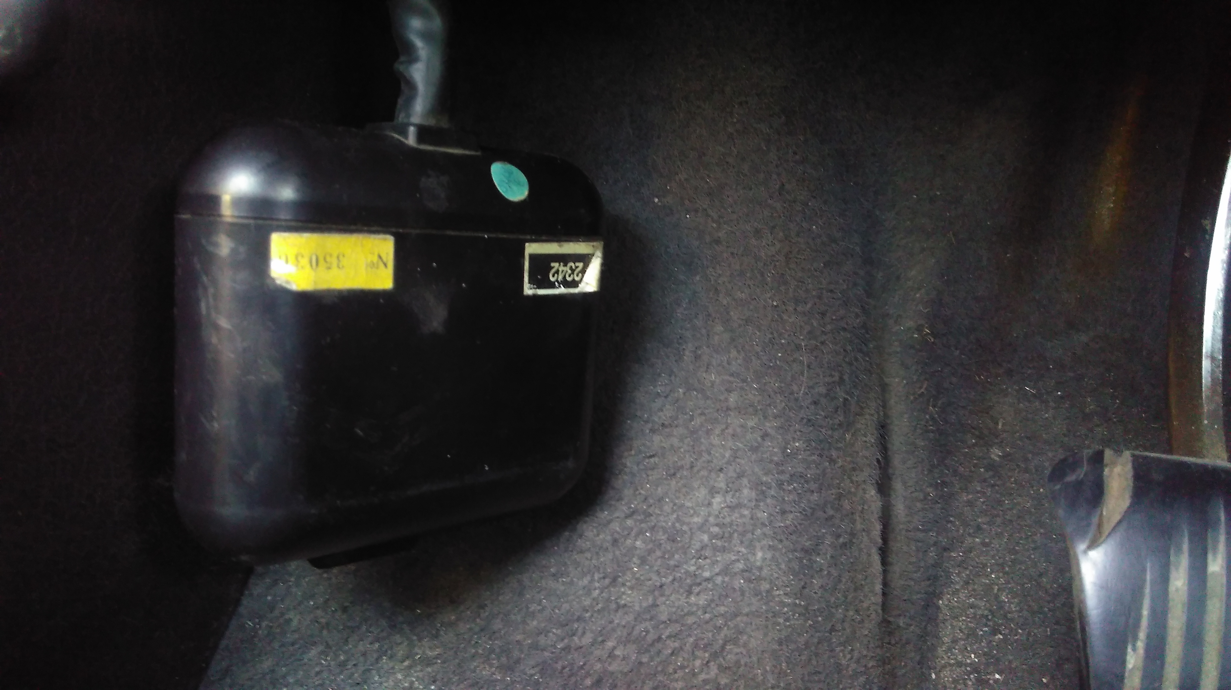

  • #4 16643797
    noidemm
    Centrala jest taka. Czy to o nią chodzi ?Astra F - Odłączenie dodatkowego immobilizera Condor, jak to zrobić?
  • #5 16643813
    spinacz
    To może być ona, otwieraj i pokaż środek.
    #6 16644559
    bodzio012
    Poziom 33  
    Po co środek. Przecież musi ta centralka jakieś przynajmniej 2 kable rozdzielać. Wystarczy namierzyć od puszki gdzie to jest i połączyć.
  • #7 16644625
    noidemm
    Otworzyć to się tego nie da. Zalane w środku jakimś klejem takim jak na gorąco.
    #8 16644705
    CameR
    Zamieść zdjęcie (zbliżenie) wiązki przewodów wchodzących do centralki .
    Opisz gdzie są podłączone w instalacji samochodu.
    Pomogłem? Kup mi kawę.

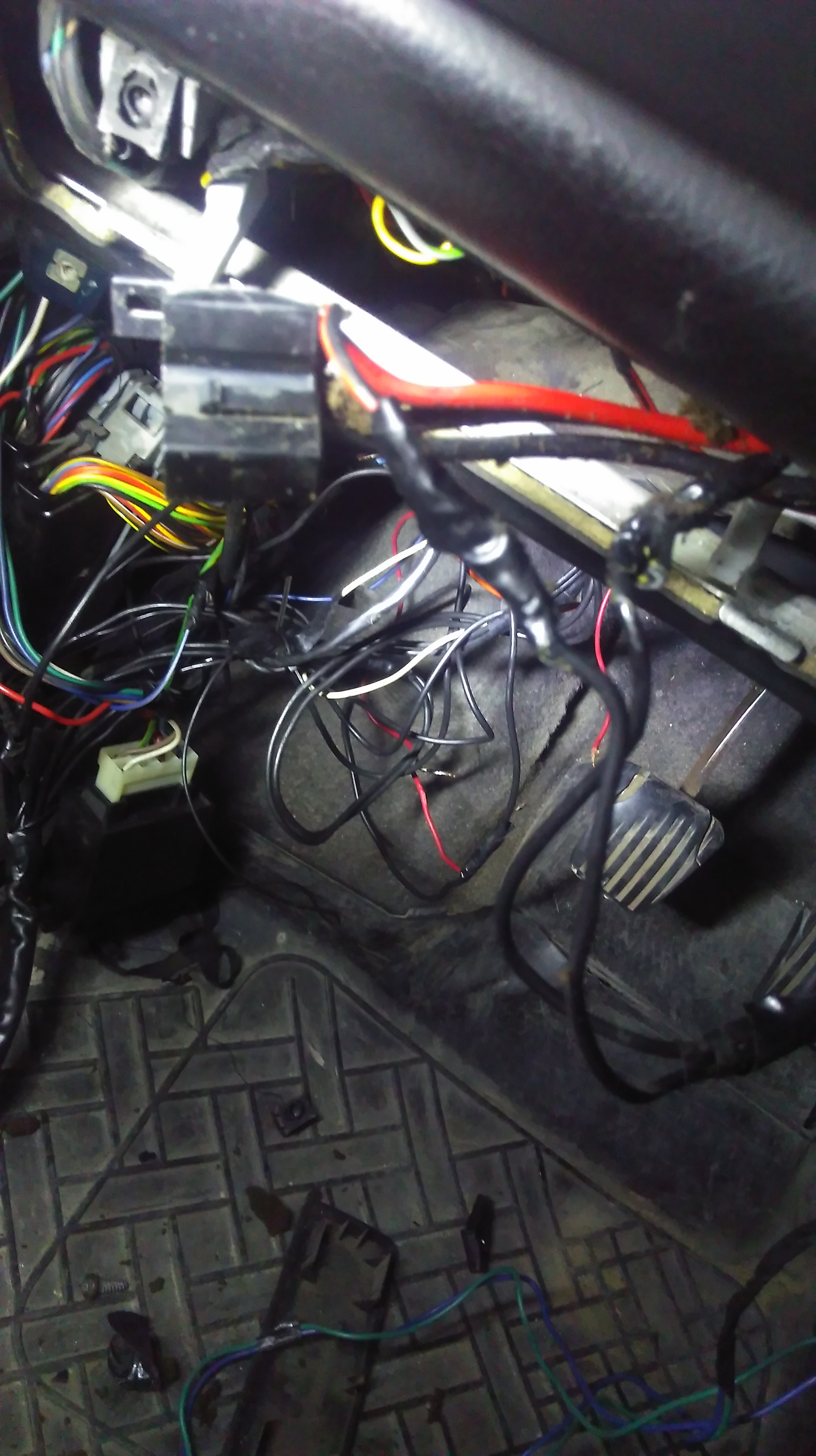

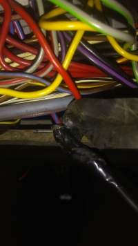

  • #10 16645563
    noidemm
    Rozebralem lewy słupek gdzie były przewody. Obraz nędzy i rozpaczy. Ten cały sterownik obsługuje też zamki bo idą od niego do każdych drzwi. Najgorzej że nie ma kolorów przewodów z tego steroqnika tylko same czarne. Jak złapię trytytka ta pestka do czytnika to będzie to działać ?
    Jednak tak się nie da że pestka przełożona jest na stałe bo po jakimś czasie trzeba ją przestawić od nowa
    Tu jest przerwa
    Czyli jak to złącze powinno być dobrze czy gdzieś jeszcze będzie trzeba szukac?
    Teraz kręci ale nie pali. Pompę słychać że chodzi ale nie pali.
    #11 16645685
    spinacz
    Czyli jeszcze masz jakiś zabezpieczony obwód.
    Szukaj puszki do której idzie przewód od czytnika pastylki, nie chce mi się wierzyć że puszka od immo obsługuje też centralny zamek.
  • #12 16645690
    noidemm
    Tak jak by Iskra nie szła. Normalnie bez imo nie kręci. Jak się świeci kable przy stacyjce to kręci ale nie pali.
    #13 16645697
    spinacz
    A jak masz podłączone na krótko i kręci ale nie odpala i przyłożyć pastylkę to odpali? Jak tak to szukaj jeszcze jednego zabezpieczonego obwodu.
  • #14 16645701
    noidemm
    Właśnie że jak przyłożę pastylke to i tak nie zapali .
    #15 16646293
    spinacz
    No to albo zbieg okoliczności, albo uszkodziłeś gdzieś instalacje dobierając się do puszki skoro wcześniej działało.
  • #16 16646536
    noidemm
    Po przywróceniu przewodów przy stacyjce do stanu fabrycznego auto kręci rozrusznikiem, ale nie zapala. Prawdopodobnie jest jeszcze odcięcie na zapłonie. Na chłopski rozum przy zbliżeniu pestki do czytnika powinno palić, a tak się nie dzieje. Dopiero jak przywróce stan modyfikowany stacyjki auto odpala.
    Przewody idą gdzieś jeszcze do skrzynki bezpieczników, ale jest to tak haotycznie zrobione, że cieżko to zlokalizować.
    Reasumując jedna przerwa jest na stacyjce, a drugiej gdzie szukać??
    #17 16646541
    #18 16646591
    CameR
    Jest bardzo możliwe, że instalator zamontował jeszcze gdzieś dodatkowy przekaźnik sterowany jednym przewodem z centralki.
    Odcięty obwód może być "gdziekolwiek".
