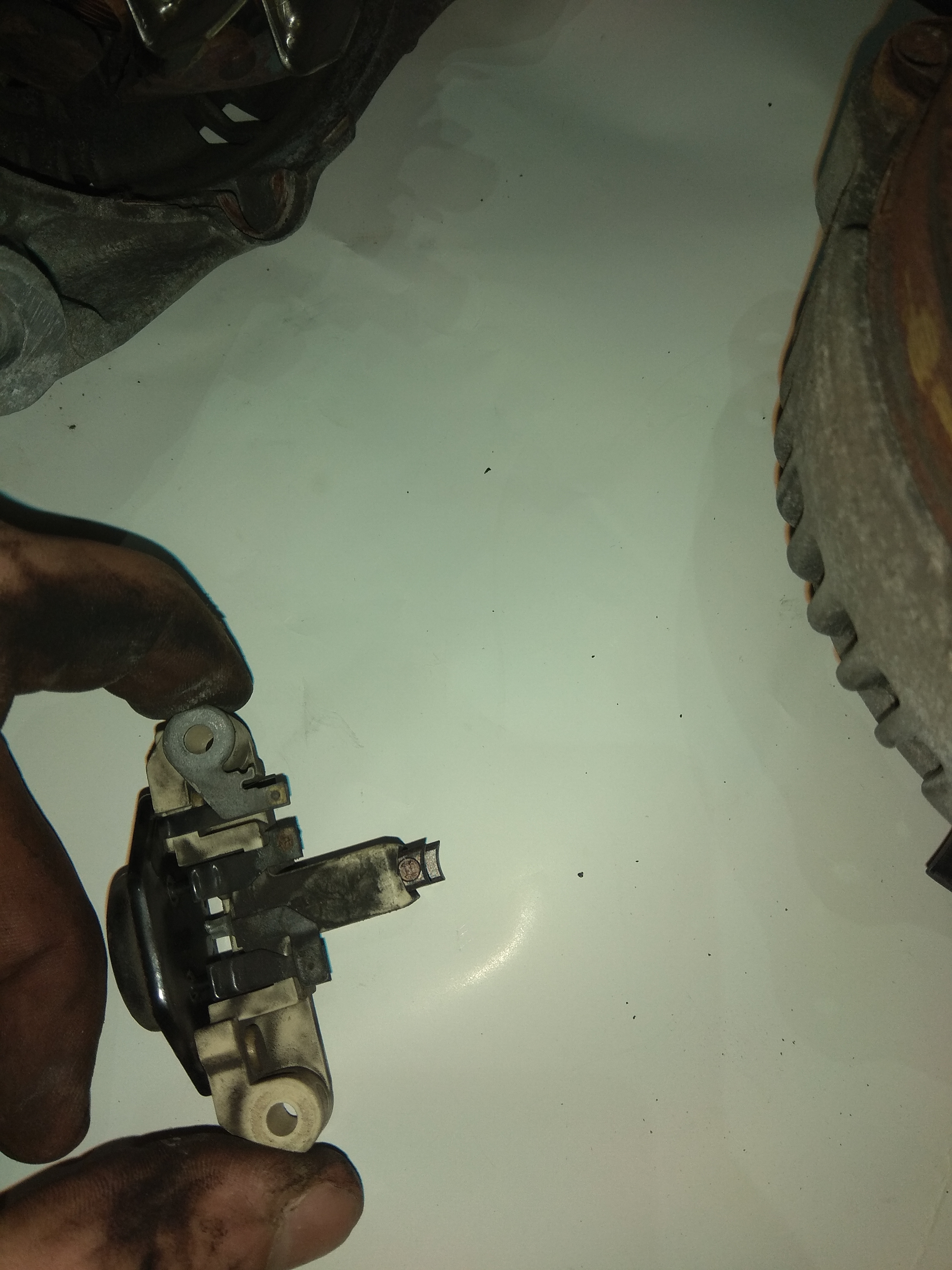

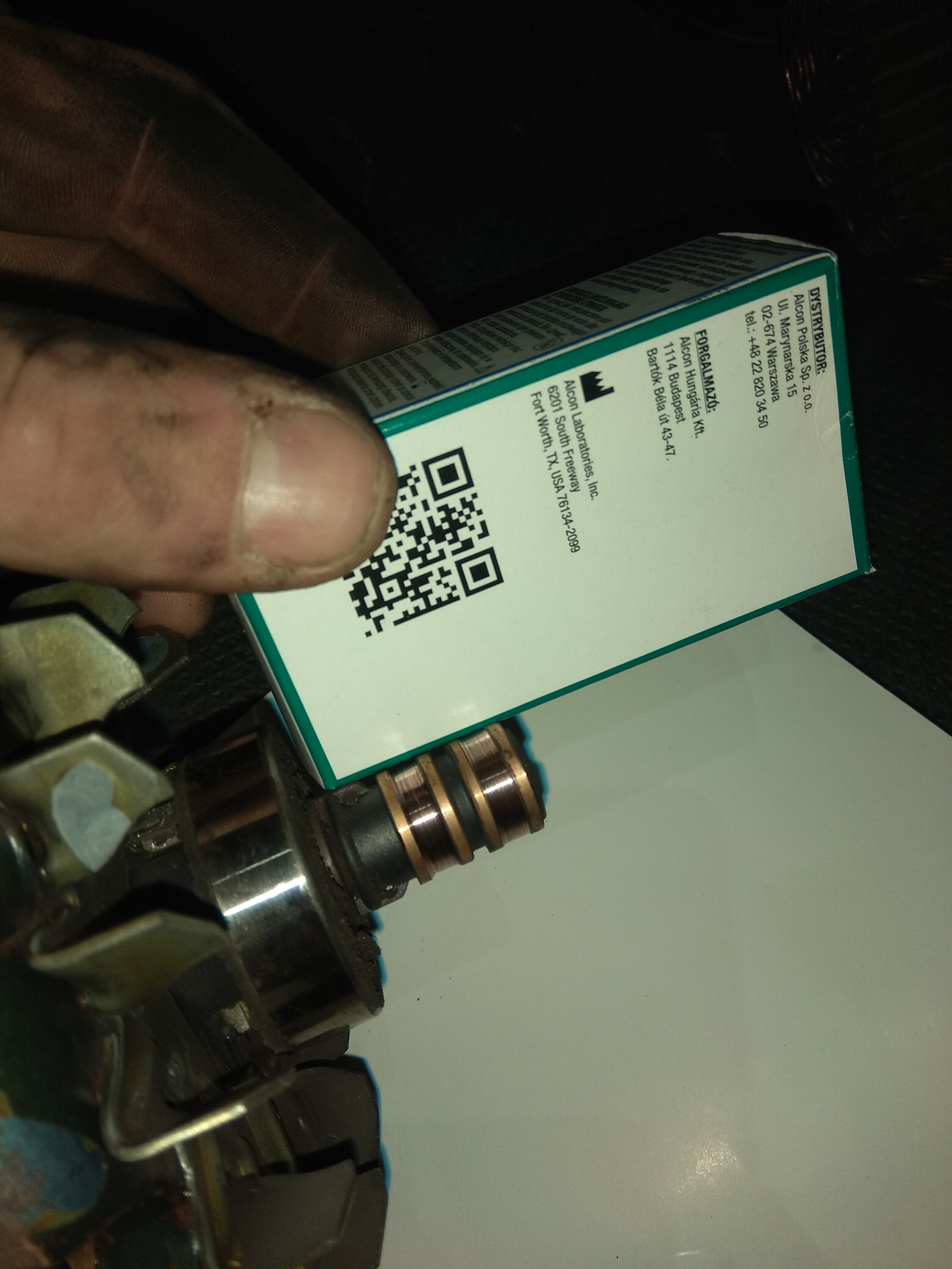

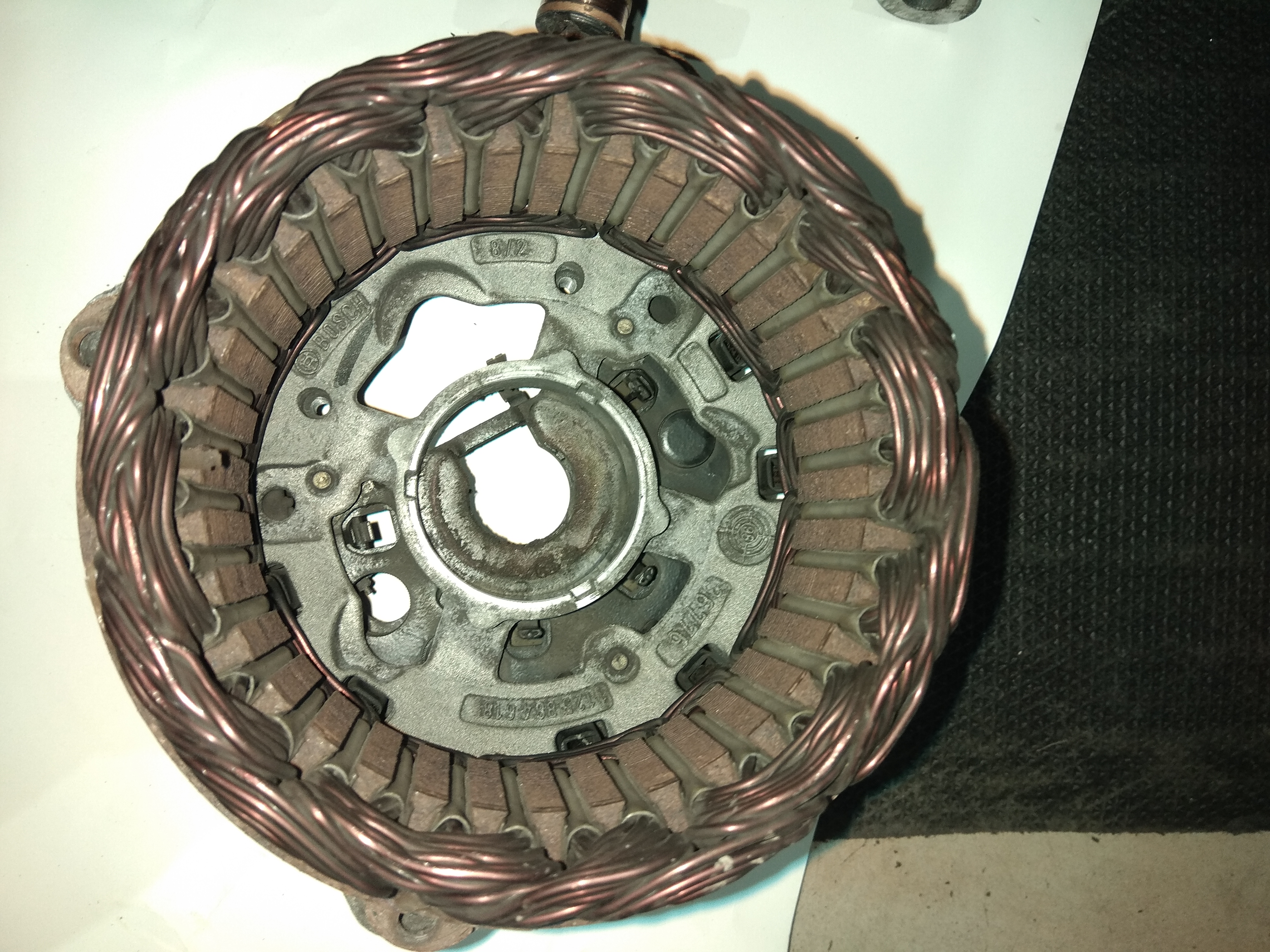

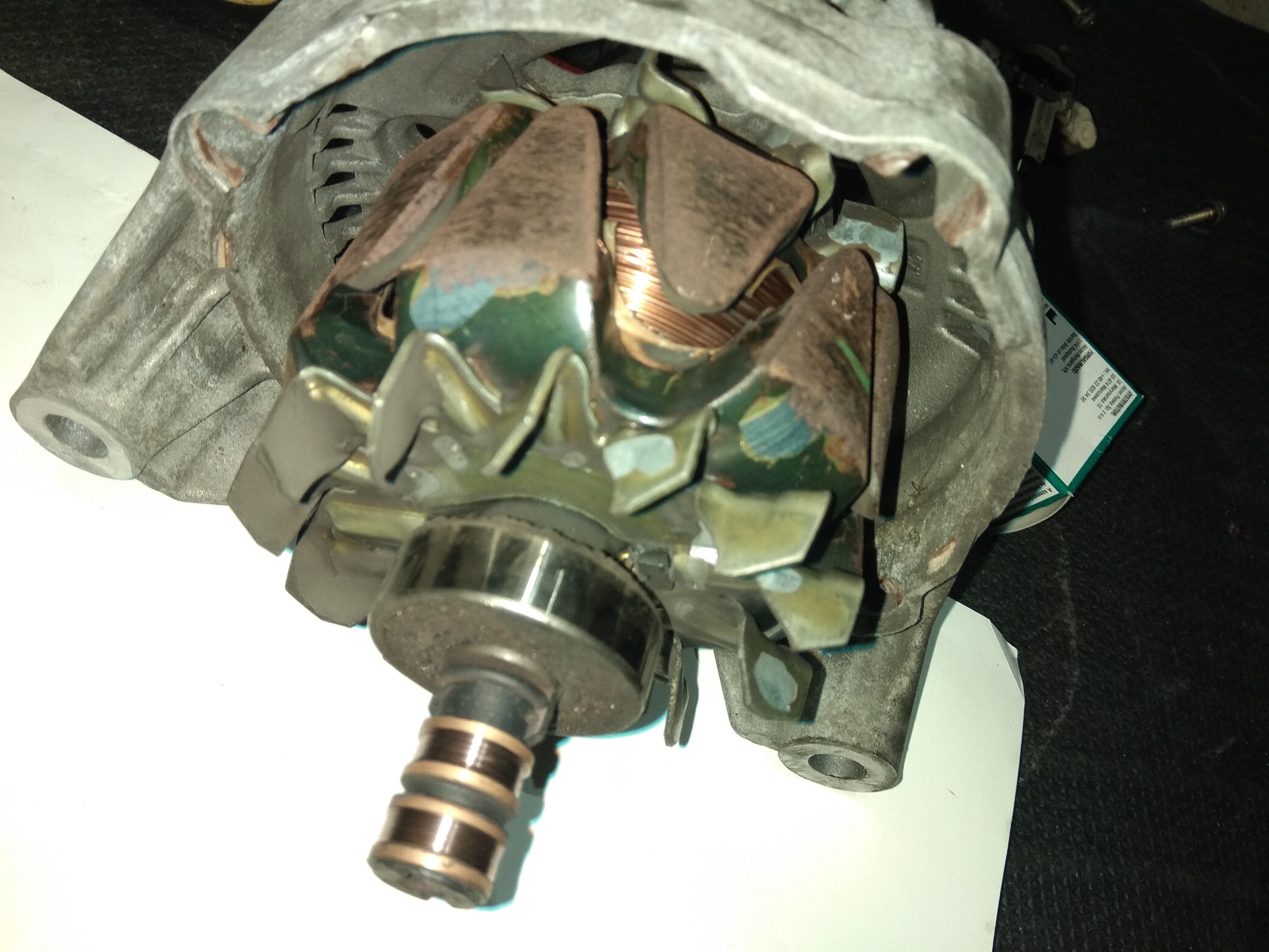

    Witam! Od jakiegoś czasu niekiedy był słyszalny alternator w mojim MB, chodź inni nie zauważali hałasu ja rozpoznawalem skąd dochodzi. Kilka dni temu wyrzuciło mi chcecka, alternator/akumulator nie mierząc nawat ładowania wczoraj wyciągnąłem alternator, następuje go rozkreciłem, tak jak podejrzewałem łożyska są wyeksplatowane, a to tego komutator jest mocno wybrany i to jeszcze nie rownomiernie, szczotki tak samo.
    Stan tego alternatora podejrzewam że pochodzi od uszkodzonego aku, a dokładnie 100Ah starej bateri, która była tak uszkodzona że w pewnym momencie nie potrafiła utrzymać 12v przez 24h, a samochód na tym jeździł :( bo jak odpalał przy jednym przekreceniu, nie trzeba było mu więcej to i brat nie martwił się o to... Gdy mnie nie było 😣
    A teraz mam pytanie czy komutator jak i szczotki da się wymienic? Czy w raz że szcztikami muszę wymienić ten cały modol że szcztotrzymaczami ?]Link[/url]Regeneracja alternatora Bosch 90A 0123320004/ mb0101544602 sens naprawy. Regeneracja alternatora Bosch 90A 0123320004/ mb0101544602 sens naprawy. Regeneracja alternatora Bosch 90A 0123320004/ mb0101544602 sens naprawy. Regeneracja alternatora Bosch 90A 0123320004/ mb0101544602 sens naprawy. Regeneracja alternatora Bosch 90A 0123320004/ mb0101544602 sens naprawy. Regeneracja alternatora Bosch 90A 0123320004/ mb0101544602 sens naprawy. Regeneracja alternatora Bosch 90A 0123320004/ mb0101544602 sens naprawy. Regeneracja alternatora Bosch 90A 0123320004/ mb0101544602 sens naprawy.

    Witam, element nazwany przez Ciebie komutatorem w rzeczywistości jest pierścieniami ślizgowymi. Oczywiście da się go wymienić, a przy zdolnościach manualnych i narzędziach może nawet zrobisz to sam. Szczotki wraz ze szczotkotrzymaczem wymień w całości lub rozwiercając i lutująć same szczotki. Sprawdź oczywiście łożyska .Pozdrawiam

    Łożyska już pościagalem, teraz mam dylemat jak prawidłowo odłączyć pierścienie ślizgowe, ażeby nie uszkadzic uzwojenia, a potem raczej chyba przylutuje bo raczej zaciśnie druciki będą aby je odnowa zgrzewać, tak samo jak doklbrze oszyscic z lakieru drut, tak aby nie przerobić pizdz.... Uszu ;) zastanawiam się nad zapalniczka zarowa i denaturatem.
