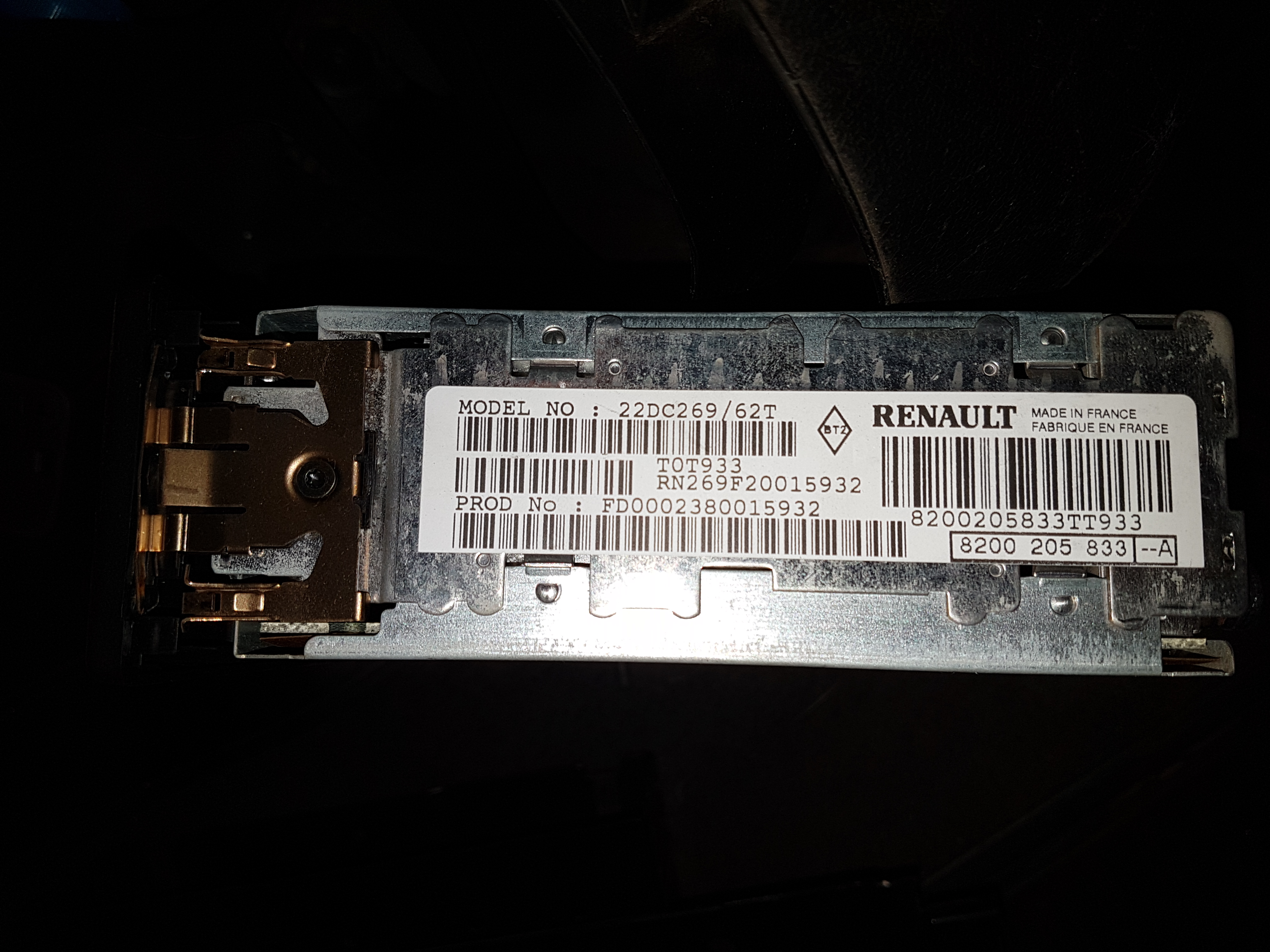

    Witam, mam espace iv 2003r i koszmarne radio 22dc269/62t.
    Z poprzedniego auta przełożyłem rarytasik jakim jest renault audio connection box i mam teraz odtwarzanie mp3 z usb.
    Problem jest taki że to radio gra jak trąbka z odpustu i chcę je wymienić na inne, niefabryczne.
    Potrzebuję więc interfejsu z obsługą pilota i wyświetlacza.
    Znalazłem interfejsy pioneera (CA-D-PI.180), alpine (APF-D101RE) uni24, ale problem jest taki że wszystkie te interfejsy potrzebują żółtej kostki iso, a w instalacji nie ma.
    Pytanie jest takie czy mogę wyprowadzić tą żółtą kostkę z czerwonej 30 stykowej.
    Zdjęcia poniżejEspace IV brak żółtej kostki mini iso, zmiana radia Espace IV brak żółtej kostki mini iso, zmiana radia Espace IV brak żółtej kostki mini iso, zmiana radia

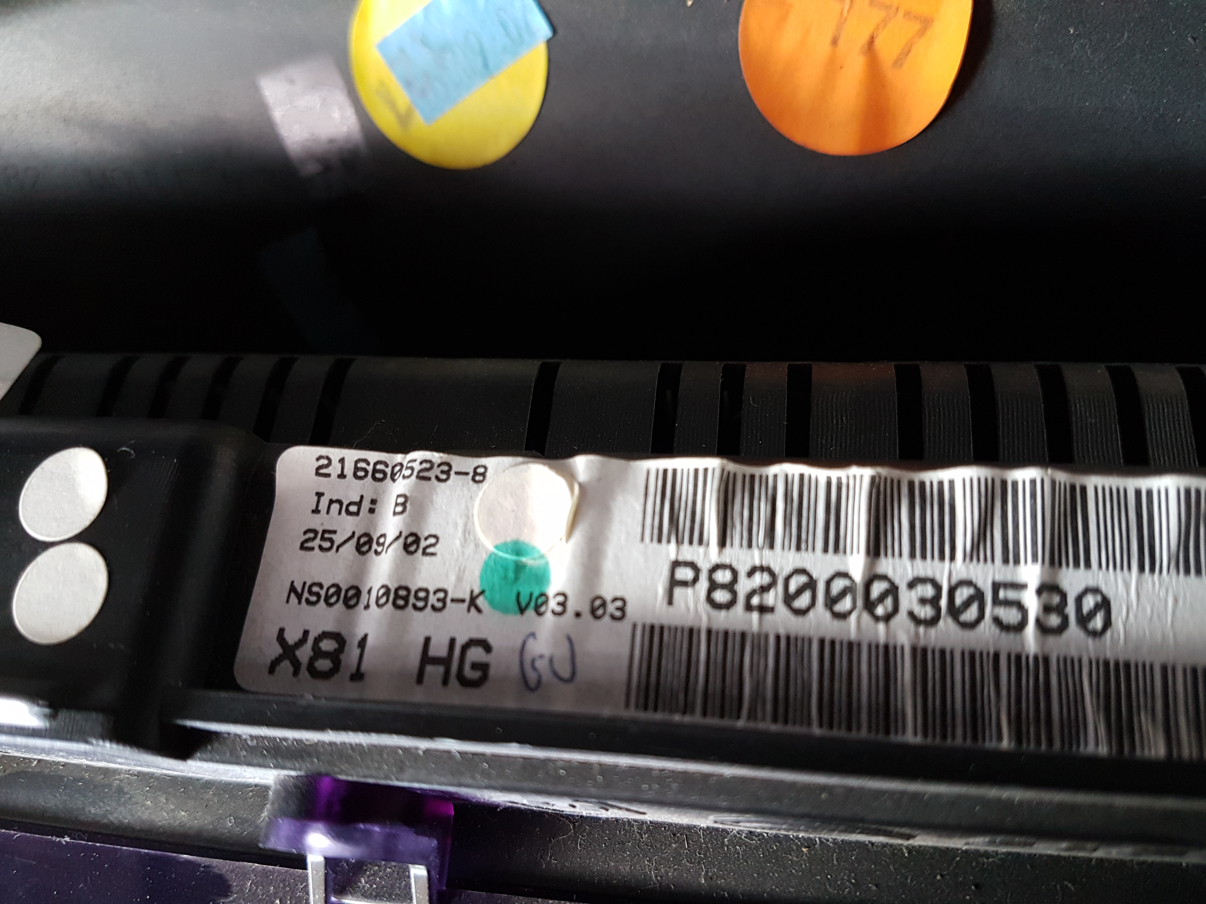

    majster_cewka
    No chyba kliknę "pomógł" :)
    Szukam tego schematu już długo i nie mogę znaleźć.
    Uwierz że gdybym miał rozwiązanie, to fotoporadnik już byłby na forum.
    Wiem tylko że wyświetlacz jest sagem i taka sama 30 pinowa czerwona wtyczka jest wciśnięta w wyświetlacz.
    Nry wyświetlaczaEspace IV brak żółtej kostki mini iso, zmiana radia

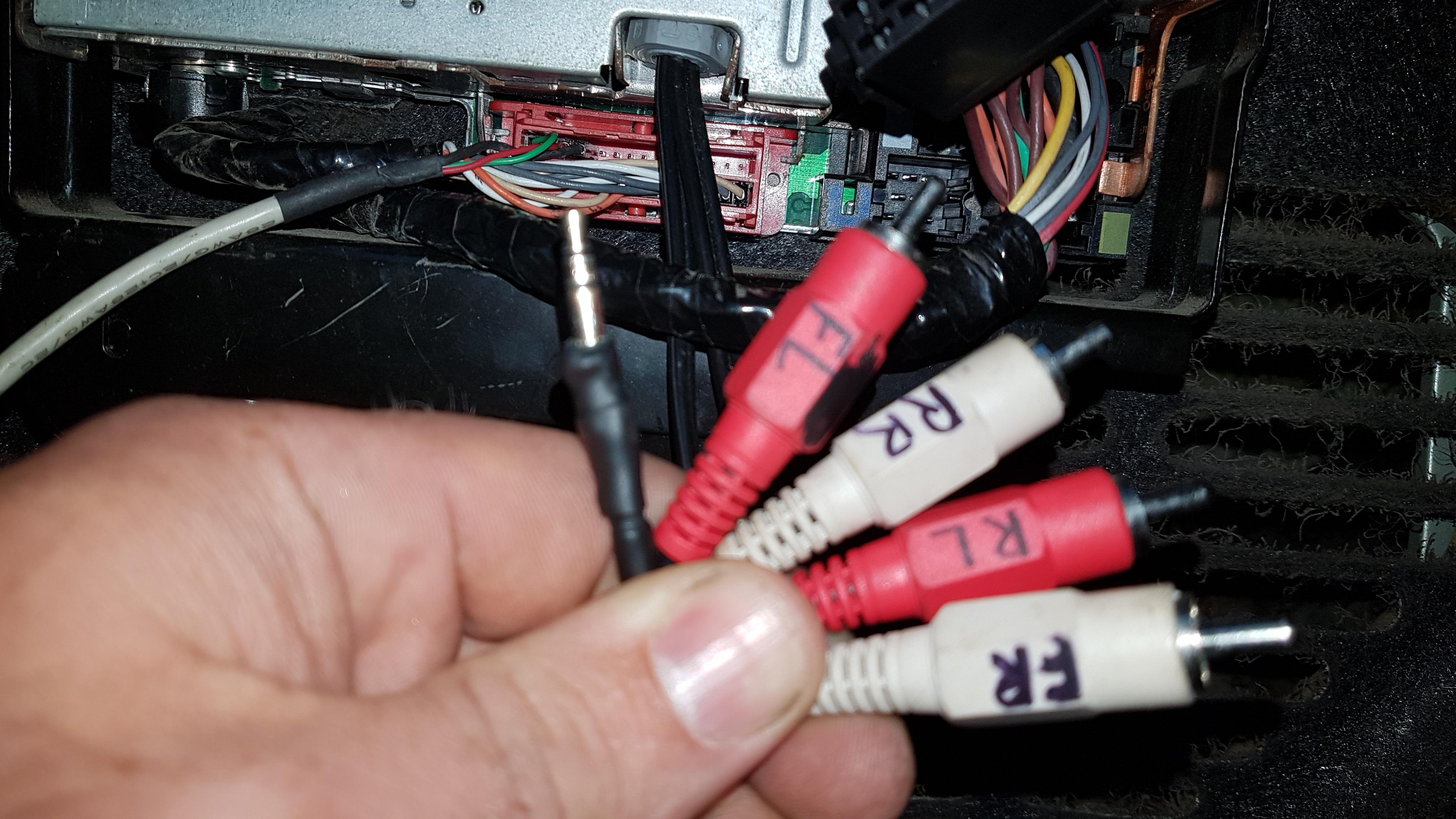

    Witam po roku, sytuacja rozwiązana.
    Co prawda nie ma sensownej opcji na wymianę radia ale jest opcja na dołożenie wzmacniacza przez wyprowadzenie 4x line out z oryginalnego radia oraz dołożenie wejścia aux.
    Obiegowa opinia jest taka że aux nie działa na tuner list ale sprawdziłem i działa, mało tego jakość dźwięku jest dużo lepsza niż z stacji radiowych.
    U siebie zakładam 5 kanałowy wzmacniacz plus do aux wyprowadzonego z radia podłączę zestaw parrota Mki9100pl czyli będę mieć jack, ipod i odtwarzanie mp3 z modułu usb parrota.
    Żeby to jakoś dla potomności złożyć w jedno:
    Link jak podłączyć aux:
    https://youtu.be/GRbzPPLXRa4
    Wyprowadzenie 4x line out prosto z przedwzmacniacza:
    https://www.elektroda.pl/rtvforum/topic3315113.html
