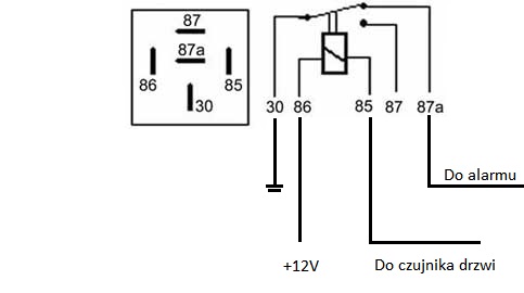

  • #7 16654851
    BULI2023
    podejrzewam co może być. Po zamknięciu drzwi krańcówka otwiera obwód masy natomiast po otwarciu drzwi zamyka się obwód masy. Może to jest problem jak mogę to rozwiązać żeby było odwrotnie przy zachowaniu oryginalnej krańcówki. tzn żeby po otwariu drzwi nie było masy a po zamknięciu była masa?

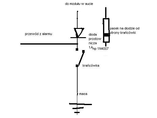

  • #9 16655699
    milejow
    Przetnij kabel od krańcówki, wlutuj diodę prostowniczą (paskiem od strony krańcówki) i zielonym kablem z alarmu wlutuj się między diodą a krańcówką.

  • #14 16662975
    BULI2023
    dioda chyba nic nie da bo po zamknięciu drzwi krańcówka rozłącza mase i nie obejdzie się bez przekaźnika.
  • #15 16663292
    gemiel
    Poziom 25  
    Krańcówka podaje masę po otwarciu drzwi. Alarm w ten sposób wykrywa otwarcie drzwi. Jeżeli na przewód oznaczony "krańcówki drzwi -" podasz masę po uzbrojeniu alarmu to wzbudzisz alarm.
    Chyba, że uparcie podłączasz do krańcówki przewód "krańcówki drzwi +" i dziwisz się, że działa odwrotnie.
    Poza tym, podany sposób z diodą prostowniczą będzie poprawnie działać, niestety tylko na tych jednych drzwiach. Jeśli mają być podłączone pozostałe drzwi, również trzeba je separować diodami.
