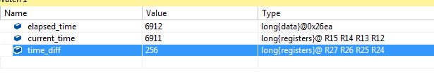

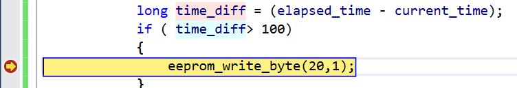

    Witam, mam szybkie pytanie odnośnie tego, co się dzieje w warunku if. Działam na procesorze xmega, z debuggerem atmel ice.
    Jak widać zawartość warunku wykonuje się (aktywowany breakpoint) mimo, że wartość wyrażenia powinna być fałszywa.
    Co może być tego powodem?
    Warunek if na procesorze xmega z debuggerem atmel ice działa nieprawidłowo

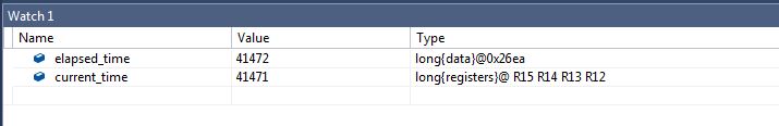

    Dodam jeszcze, że gdy zamieniłem ten kod na taki:
    efek znowu jest niespodziewany:
    Tzn po odjęciu obu wartości otrzymałem wartość 256.
    Siedzę już parę godzin nad tym i nie mogę zrozumieć, skąd się to bierze... także byłbym bardzo wdzięczny za pomoc :)

    1. Trudno będzie pomóc, jeśli nie pokażesz choćby kawałka kodu
    2. 256 > 100, wobec tego wartość wyrażenia w instrukcji warunkowej jest jak najbardziej prawdziwa (oczywiście widzę wartości elapsed_time i current_time na ostatnim obrazku)

    Jeśli któraś ze zmiennych elapsed_time i/lub current_time jest współdzielona z procedurą obsługi przerwania (jak się można domyślać), to spróbowałbym przed blokiem warunkowym wyłączyć przerwania, a po bloku włączyć:

    Dziękuję serdecznie za odpowiedzi, dodanie volatile i wyłączenie obsługi przerwań na czas porównania wydaje się naprawiać problem. Funkcje eeprom nie wymagają u mnie żadnej dodatkowej opieki, a przerwań używam dość sporo w moim projekcie, więc na pewno zauważyłbym, gdyby tak było. Zapis jest rzadki, chodzi tutaj po prostu o zapisanie sobie, że wystąpił problem w trakcie transferu danych.
    Mam jednak wciąż pytanie co do drugiej części, jeżeli zmienna jest volatile to dlaczego konieczne jest wyłączanie obsługi przerwań? Czy wynika to z tego, że to 4-bajtowy typ long i przerwanie może nastąpić w trakcie porównywania i zmienić wartość niesprawdzonych jeszcze bajtów? I czy w takim wypadku w przypadku porównywania jednobajtowych wartości uint8_t taki problem nie występuje?
