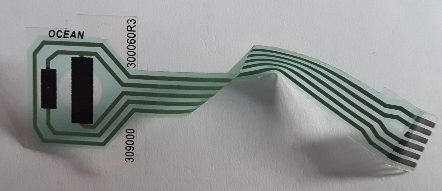

    Przycisk nie reaguje. Zmierzyłem miernikiem i problem jest w tasiemce łączącej przycisk z płytką.
    Gdzie to można kupić?

    Ja tez mialem ten problem z przyciskiem T. Przycisk na tasmie 6 pin z tym ze 4 jest nie podlaczony jest podlaczony tak: miedzy 1 i 6 opor od 15om do nawet 700om na 2 i 5 staly opor 5,6kom a 3 i 5 to tensometr 4,6kom a po nacisnieciu kolo 60 om.
    U mnie uszkodzeniu ulegl tensometr i rezystancja 5,6k z tym ze tensometr stracil tylko gorna granice a przy sciskaniu zmniejsza opor. W moim przypadki dodalem na dodatkowej tasmie opor i dziala.

    Witam odgrzewam temat, bo taka własnie taśma potrzebna jak kolega ma na foto wyżej, ciężko znaleźć.

    Znalazłem rozwiązanie tematu na jednej z rosyjskich stron (www(kropka)stratege(kropka)ru)
    /forums/showthread.php?t=73300
    W gruncie rzeczy sprowadza się to do przecięcia w miejscu tensometru tak aby przerwa była zwierana przez gumkę. Fakt przycisk działa już tylko 0/1 ale lepsze to niż wcale.
