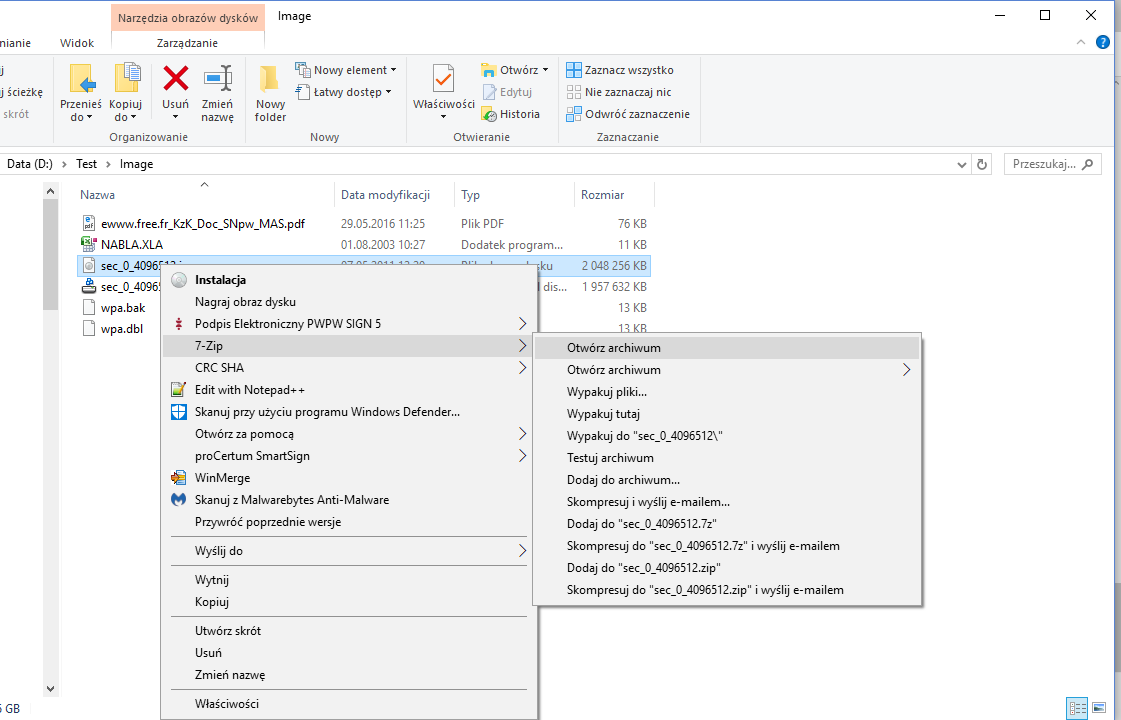

    Robiłem tak do momentu kiedy odkryłem :idea: , że do ekstrakcji dowolnego folderu czy kilku plików z tzw. obrazu danych można z powodzeniem wykorzystać darmowy program 7-zip.
    Plik obrazu dysku img otwieram jako swoiste archiwum.

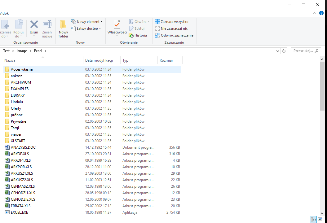

    Odzyskiwanie wielu plików i folderów przy użyciu programów DMDE i 7-zip2017-08-2..1).png Download (78.88 kB)
    Zaznaczam tam interesujący mnie folder lub pliki i kopiuje je do miejsca docelowego.
    Odzyskiwanie wielu plików i folderów przy użyciu programów DMDE i 7-zip2017-08-2..3).png Download (99.55 kB)
    I w miejscu docelowym uzyskuje kompletne historyczne dane. :spoko:
