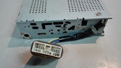

    Witam ostatnio chciałem sobie wymienić radio w aucie i zauważyłem że go nie zmienię bo są stare kable i są inne gniazdka.
    I moje pytanie jest takie czy sa jakieś przejściówki do radia żeby podpiąć to nowsze radio ?
    Radio co jest aktualnie to akf9595 oryginalne od lanosa.
    A radio które chce włożyć to Sony CDX-GT200
    Tu zdjęcie kabli od nowszego radia od starszego nie mam
    Przejściówka do radia Sony CDX-GT200 w Daewoo Lanos - jakie opcje?
  • #2 16656978
    Ture11
    Nowe radio ma kostkę ISO, jak zresztą większość radii spotykanych na rynku. Przejściówki raczej nie ma, ale można przerobić instalację elektryczną Lanosa (bo rozumiem, że takiego auta dotyczy pytanie), podłączając kostkę ISO (dostępne w sprzedaży, po 4-10zł) - plusem byłoby to, że kolejne radio już powinno pasować bez problemu do instalacji. Oczywiście, połączenia musiałyby być pewne i poprawnie zaizolowane, modyfikację powinien robić elektronik/elektryk samochodowy.

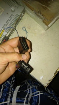

    czlowieki34
    Czytałem i ludzie pisali żeby zrobić tak jak ty piszesz ale oni mieli tylko kable przy starym radiu a ja właśnie mam kostki tam tylko nie te ISO.
    Chyba że dobrać się do tego radia i dokładnie pokaże jakie są te kostki ?

    Nie szukałem na allegro, a w Googlu znalazłem tylko odwrotną - taką, którą podłącza się radio Lanosa do ISO.
  • #6 16657146
    maurycy123
    Warunkowo odblokowany
    Faktycznie się pospieszyłem i nie spojrzałem na zdjęcia. To są przejściówki do podłączenia radia z Lanosa pod kostki ISO. Biję się w pierś ;-)
    Posypałem głowę popiołem i odpokutowałem winy ;-) To jest to co potrzeba:
    https://www.natcar.pl/pl/p/Zlacze-kostka-adap...sangYong-Musso-Korando-Kyron-Rexton-Rodius/11

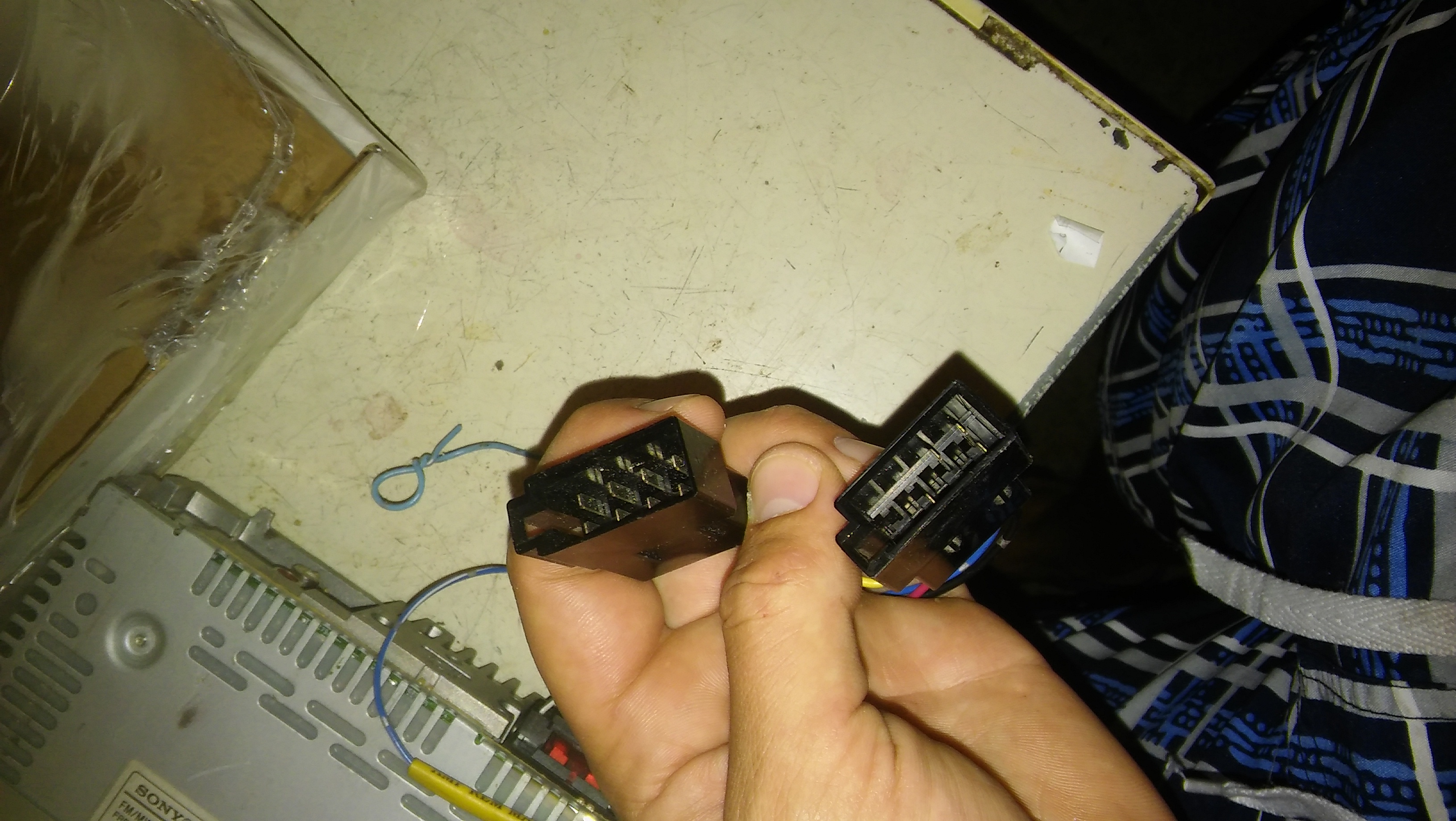

    "Internety" mówią, że masz radio z takim złączem:
  • #11 16657218
    czlowieki34
    Dobrze mówią tylko że jest tak na tym zdjęciu i jest jakby przedłużka czy coś takiego i jest prawie takie samo gniazdo tylko te zwężenia co są jedno jest takie jak na zdjęciu co dałeś a drugie taki prostokąt i nie wiem czy szukać przejściówki na ten prostokąt czy na to drugie?
    Ale na taki prostokąt nie widze żadnych przejściówek więc wezmę taka normalną i powinno być git
