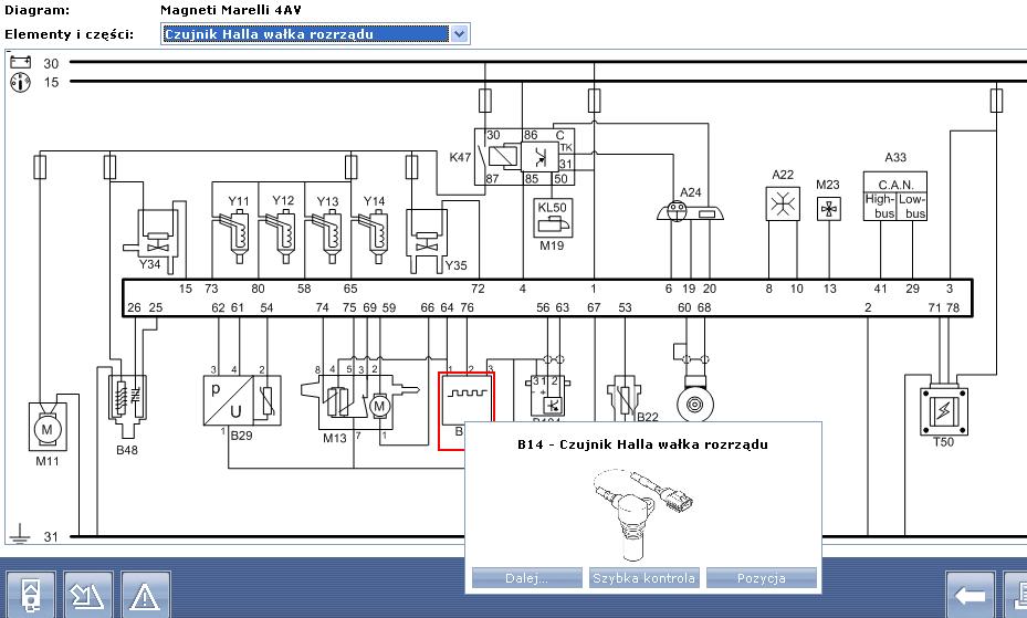

    Koledzy wstawiam foty mojego stera.
    Piny zasilania wygląda że + jest na pin1 a masa na pin2. Linia k podejrzewam że będzie na 6, 19 lub 20.

    Problem ogólnie mam taki ze walczę z błędem 00513 czujnik obrotów silnika G28 03-00 Brak sygnału.
    Rozumiem że chodzi o czujnik wału, czujnik wymieniony, wiązka sprawdzona.
    W ECU nie widać nic niepokojącego.

    kanar2306
    Tu jest schemat...
    Wymieniłeś czujnik wałka rozrządu czy czujnik wału korbowego??? IAW4AV.VA - Opis pinów ECU Golf IV 1.4, linie diagnozy K i CAN

    Zaznaczony przez ciebie to czujnik wałka, ja wymieniłem czujnik wału ten po prawo na schemacie.
