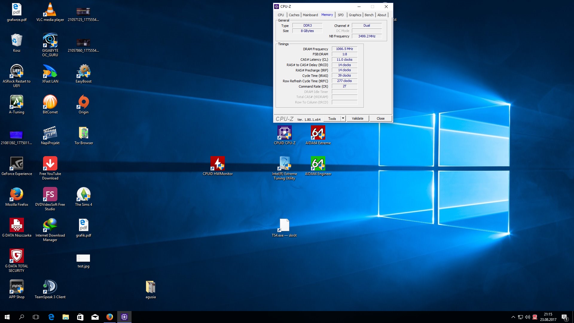

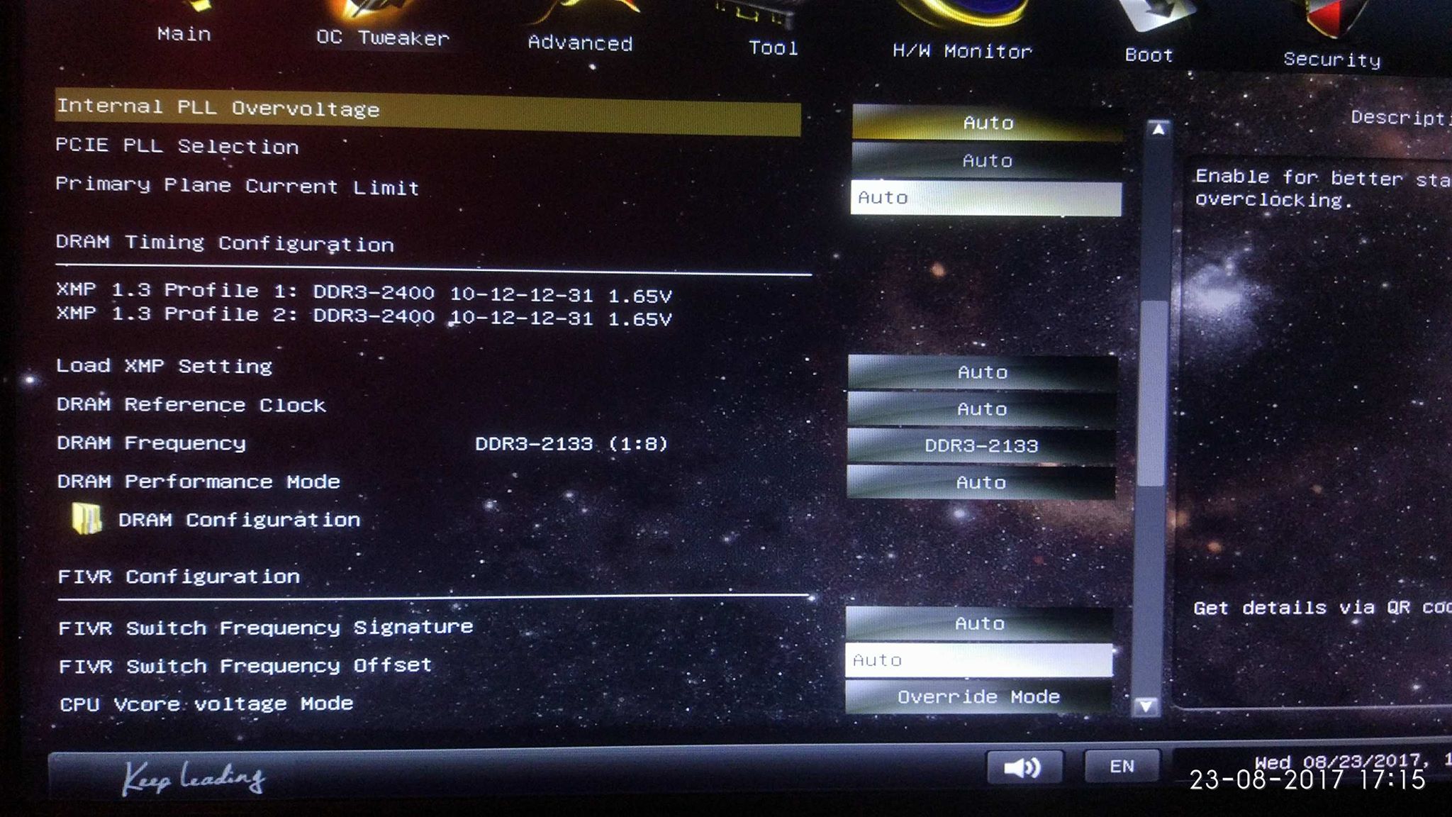

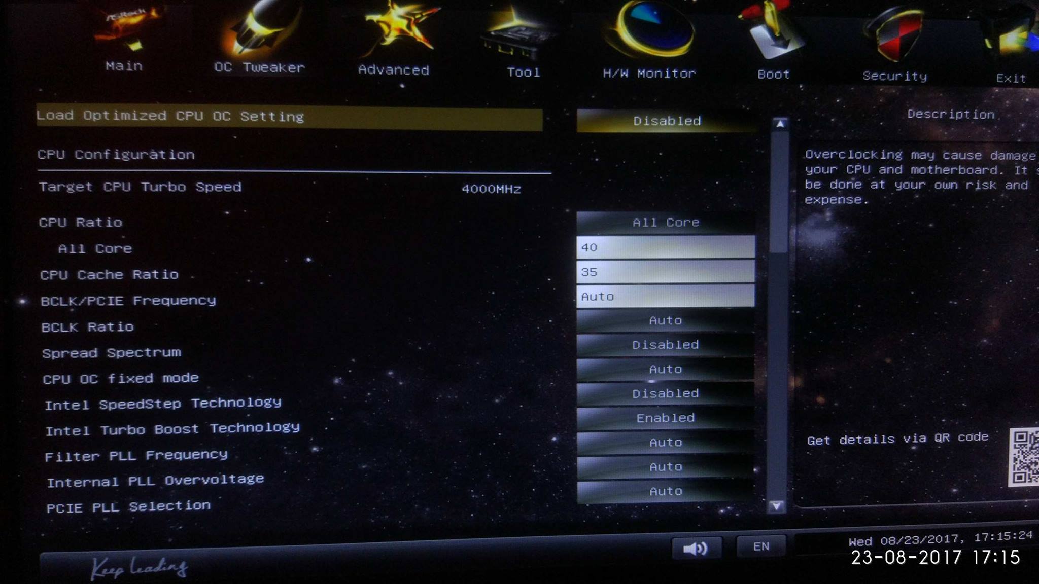

  • #3 16662999
    kamillo20000
    TridentX 2400 4x4GB XMP nie działa na ASRock Z87 Extreme4, resetuje się do 1333 MHz TridentX 2400 4x4GB XMP nie działa na ASRock Z87 Extreme4, resetuje się do 1333 MHz TridentX 2400 4x4GB XMP nie działa na ASRock Z87 Extreme4, resetuje się do 1333 MHz TridentX 2400 4x4GB XMP nie działa na ASRock Z87 Extreme4, resetuje się do 1333 MHz TridentX 2400 4x4GB XMP nie działa na ASRock Z87 Extreme4, resetuje się do 1333 MHz
    takie cos mam ustawione. Cos probowalem robic ale nie daje rady sa. Na innym forum pisali ze moze byc to wina mosta icc czy jakos tak

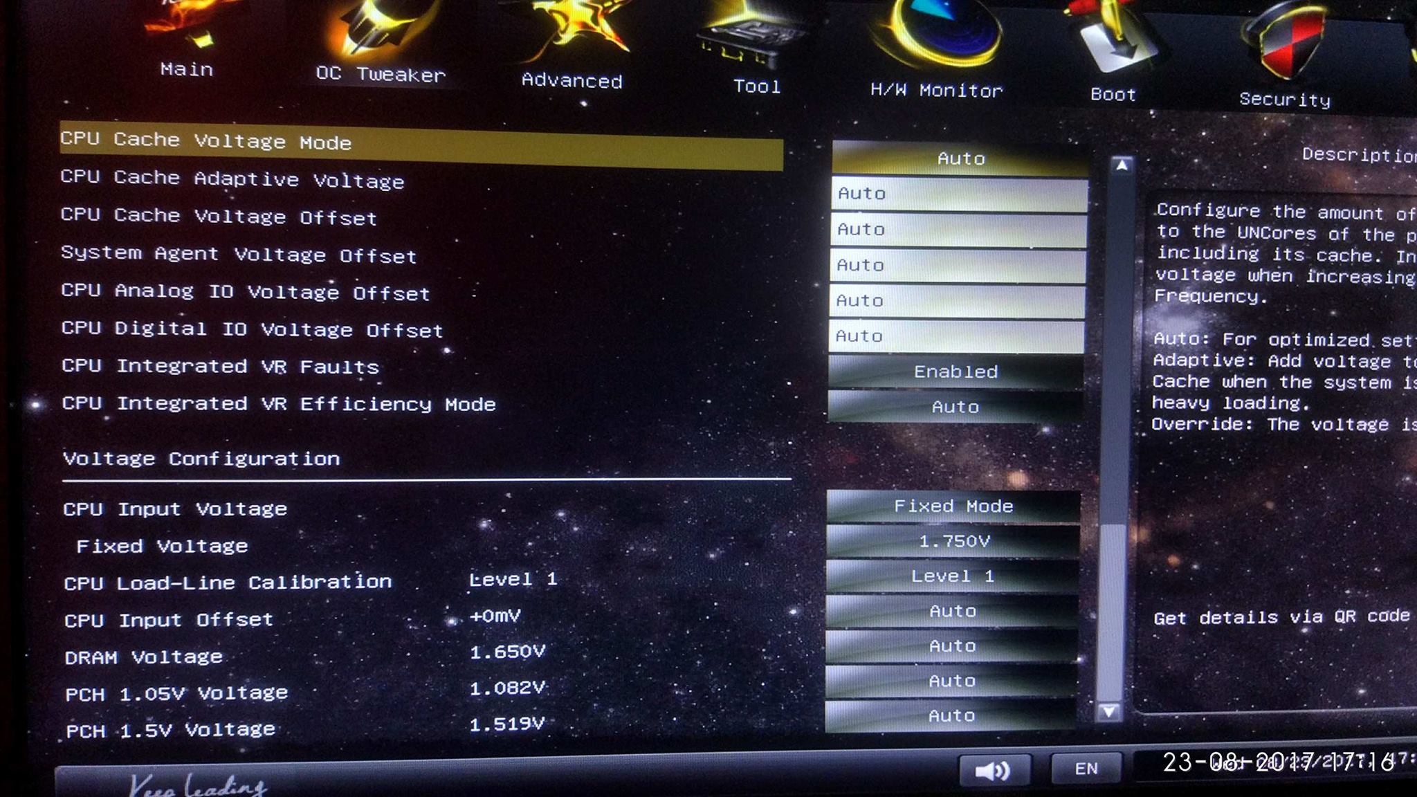

    Kasek21
    Do takiego taktowania te moduły wymagają przynajmniej 1.65V.
  • #5 16663024
    kamillo20000
    jest na auto ustawione 1,65 i sam podnosilem na 1,75 tez o nic. dalej wywalalo.
