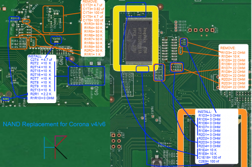

    Otrzymalem konsole xbox360 slim 2012 rok,bez dysku twardego.
    Po uruchomieniu pojawia sie bialy ekran z napisem "zatrzymano aktualizacje systemu"
    kod bledu 42FE-43C5-B800-0F00-0013
    Po wlozeniu pendrive z aktualizacja 17349 proces przebiega do polowy a nastepnie
    pojawia sie kod statusu nie mozna zaktualizowac konsoli.
    42FE43C5 B600 2501 C00 0185
    Jak dokonczyc aktualizacje ,czy powodem niedokonczenia mzoe byc brak oryginalnego dysku twardego??

  • #4 16689617
    Rev_krk
    Powodem usterki jest uszkodzenie pamięci wewnętrznej, rozwiązaniem przerobienie 4GB -> 16MBXbox360 Slim 2012 - Błąd Aktualizacji 42FE-43C5-B800-0F00-0013
