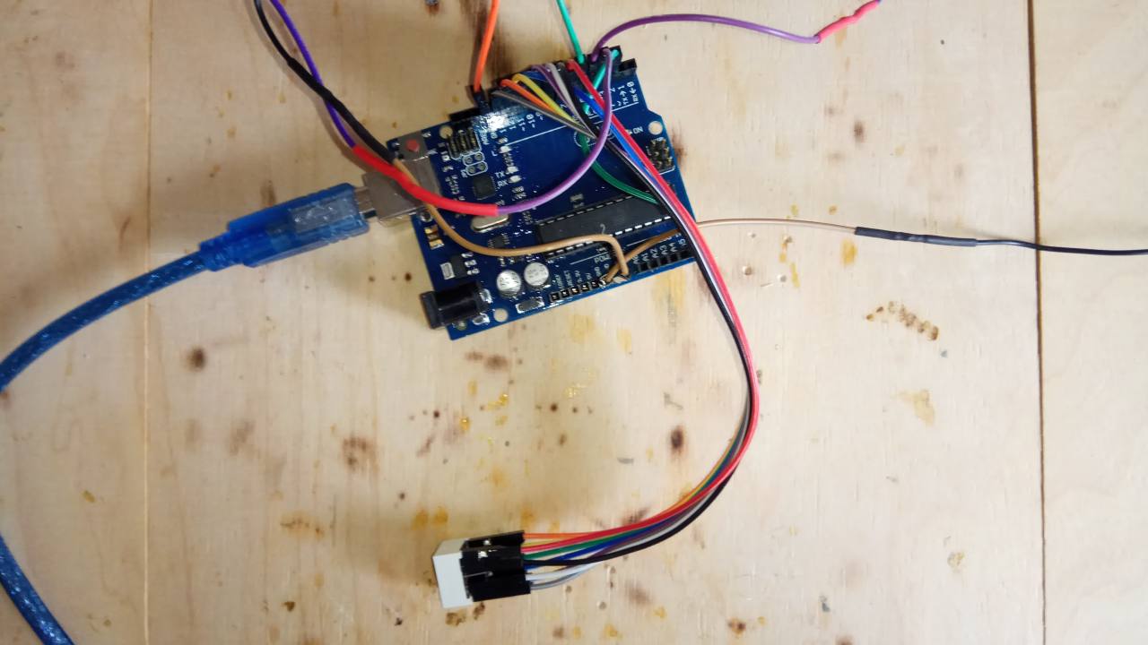

    Sterownik został oparty o Arduino Uno. Kod do niego mieści się na jednej kartce A4:

    Dziękuję. Arduino wykorzystałem do sterowania tyrystorów i zajmuje się ono również wyświetlaniem czasu zgrzania, który można modyfikować za pomocą przycisków.

    Dziękuję. Powiem tak, na początku wykonałem konstrukcję z jednym tyrystorem i mostkiem. Niestety u mnie to nie działało. Tyrystor nie chciał się wyłączyć i miałem spawarkę. Jeśli chodzi natomiast o zastosowanie triaka to i taka wersja była. Niestety nie wytrzymała pierwszego uruchomienia. Triak się przepalił i był cały czas zwarty. Był on za słaby i tylko jednego miałem pod ręką, a tyrystorów mam kilka.

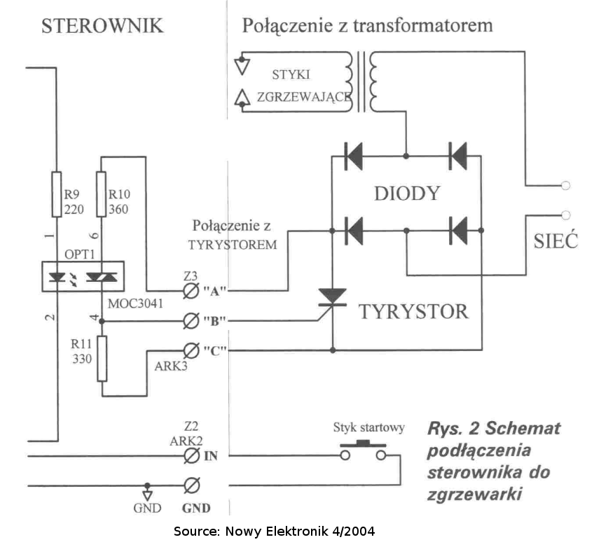

    Ale tak na poważnie. Mam jedno pytanie dotyczące nasycenia transformatora. Rozumiem, że chodzi Ci o sytuację poniekąd opisaną np. tutaj i widoczną na tym obrazku:
    Kolejna zgrzewarka punktowa do ogniw Li-Ion oparta o Arduino
    źródło: https://www.ametherm.com/images/stories/Ametherm_images/transformer-wave-250.jpg
    Druga sprawa, czy problem ten również nie dotyczy oryginalnego pomysłu opierającego się o wykorzystanie pojedynczego tyrystora, a przedstawionego w Nowym Elektroniku? Co prawda autorzy wykorzystują gradację 100 ms, ale przecież są tam same "dodatnie" połówki sinusoidy. Czy prąd nie będzie rósł i nie zatrzyma się na jakiejś ustalonej wartości. Czy mógłbyś przytoczyć, jakąś referencję?

    Przerost formy nad treścią w tak prostym urzadzeniu z tym liczeniem i detekcją okresów. Detekcja przejścia przez zero załatwia sprawę. Bez podawania impulsu na procesor mogą powstać przekłamania czasowe tylko na ustawieniach dla 20 i 10ms co nie jest istotne bo tego prawie nikt nie używa. Im wyższy zakres tym błąd radykalnie spada. Po co siła docisku skoro wachnięcia napięcia sieci wniosą większy błąd.

    Popatrz dokładnie na schemat z NE: są tylko dodatnie, bo ujemne są wyprostowane mostkiem diodowym.
    Ty - nie mając mostka prostowniczego - ujemną połówkę masz załączaną drugim triakiem; dlatego należy wydłużyć czas sterowania nimi na długość całego okresu (lub przynajmniej sięgający czasu przejścia przez zero z zapasem na załączenie triaka).

    Tak, to miałem na myśli w Nowym Elektroniku wykorzystano mostek, aby mieć tylko dodatnie połówki -- nieprecyzyjnie napisałem wcześniej o co mi chodzi.
