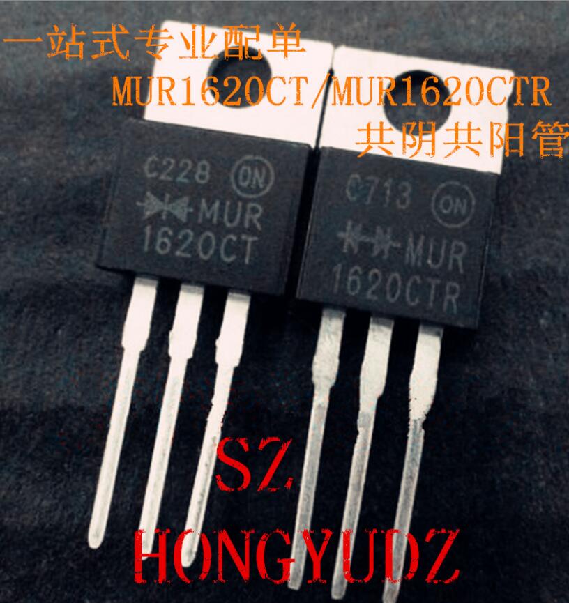

    Nie nie wzmacniacz to SoundWave BO400, jeszcze wygrzebałem w szpargałach wzmacniacz z jakiejś tuby WT12-6A LTC tlko muszę wymienić diody prostownicze z przetwornicy i zobacze czy on zadziała.
    Do zorientowanych czym można zastąpić te diody widoczne na zdjęciu, bo widzę, że tylko z aliexpres można taką parkę zamówić :(VW Passat B5Fl - Podłączenie wzmacniacza pod zapalniczkę w bagażniku
  • #10 16664647
    kamilos ms
    Zamiennik U1620
  • #11 16664704
    rosomak19
    Dzięki za odpowiedź, tylko czemu wszystko musi byc jak po grudzie, jak jest do zamówienia U1620 to nie ma do pary U1620R :(
    Dobra chyba mam, udało mi się znaleźć na TME nie wiedzieć czemu wcześniej nie znalazłem a będą to MUR1620CTG i do pary MUR1620CTRG także ten temat ogarnięty, pozostaje kwestia pierwszego wzmaka, czemu po odpaleniu auta to dziadostwo nie gra.
