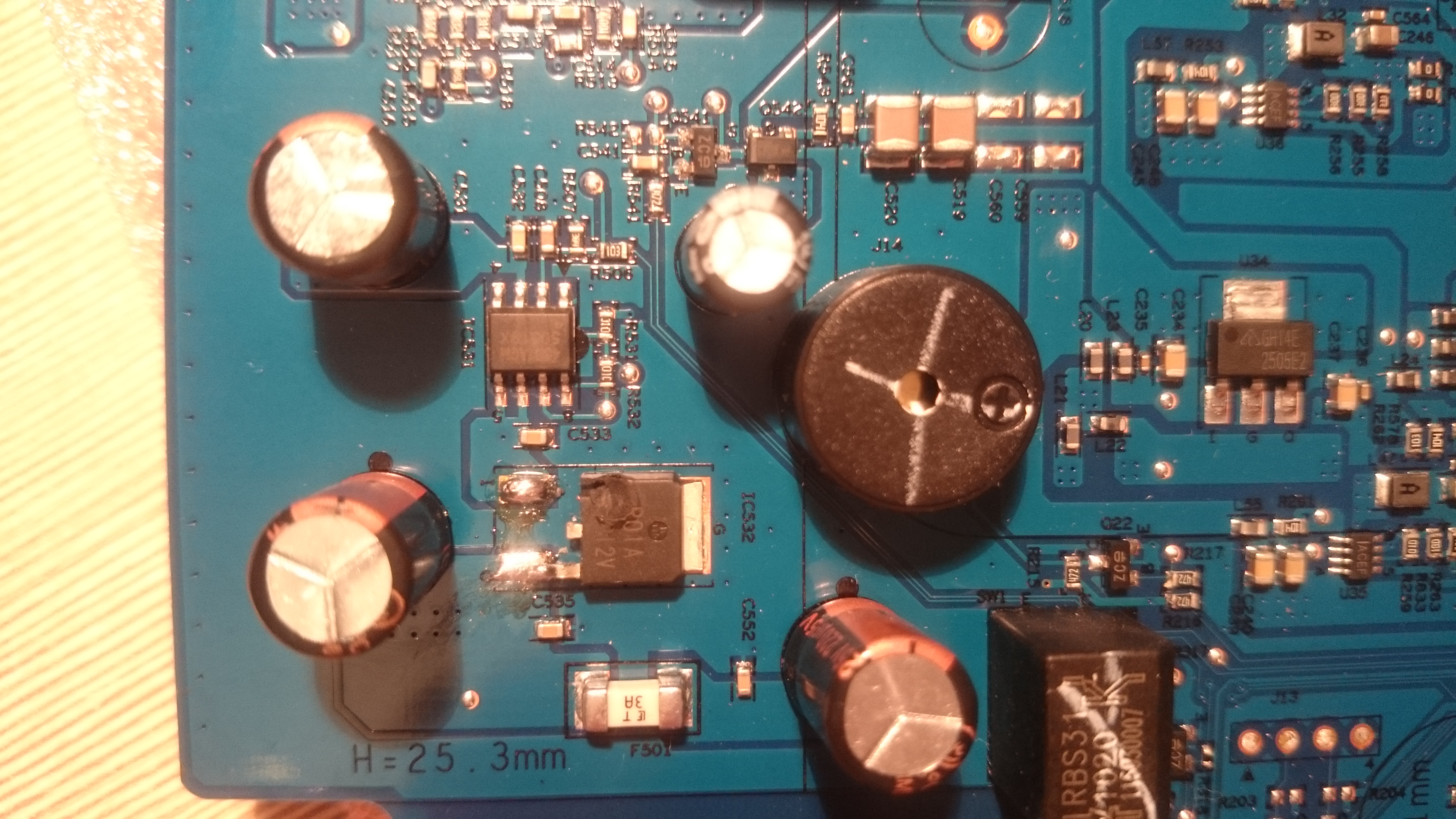

    Witam serdecznie, na płycie od monitora Dell u2713 mam uszkodzony element ( jakiś tranzystor prawdopodobnie ). Jednakże po wybuchu elementu jego oznaczenie nie jest do końca widoczne.
    Czy może mi ktoś pomóc rozwikłać tą zagadkę co to za element, a ewentualnie jaki można użyć zastępczy ?
    Obok niego znajduje się układ 4501AGM, być może to kogoś naprowadzi.
    Dziękuję za pomoc z góry.
    Miłego dzionka życzę wszystkim, którzy pomagają :)

    Element wygląda na stabilizator napięcia. Na elektrodzie nie znalazłem schematu monitora :( A bez niego może być ciężko.

    SM pod ten monitor Dell u2713 nie znajdziesz , bo to Dell !
    Dwa produkcja jest w Chinach , podzespoły "chińskie i opisy stosowane na układach także chińskie" więc ? nie wiadomo co to jest ...
    Poza tym to model z pocz. 2012r. ? z bdb H-IPS panelem 25.2" (patrz ramki na około), 2,560 x 1,440 (WQHD), 16:9 + W-LED podswietlenie
    *ciągle z dobrą ceną zakupu Link
    Matryca np. LM270QW1-SLB2 (od LG-Philips)
    Opisy z płytki podaj.
    Rozrysuj sobie drogę :
    - od pin. zasilania > bezpiecznik F501 > stabilizator IC532 (? nasz szukany chyba R01A )> dalej na pin.5 IC531 ( polowy zapewne klucz podający dalej to napięcie ...)
    Moze po rozwiązanich podobnych w innych modelach Dell tego okresu U2312HM / U2412M / ...ASUS PB278Q
    Z tego co widzę to chyba nasze elementy sa na płytce Main
    - czyli taka awaria nie słuzy dobrze ważnemu IC na płytce
    DELL U2412mb / U2713HMT
    BOARDS 4h.igh02.a04 /4h.igh01.a10/ 4h.0w808.afo
    Opisy te wskazuja na Benq !?

    Ta płytka to ok. 90-100.$
    p.s
    Popatrz na rozwiązanie z Dell 2007WFPb

    Dziękuję za pomoc, ale widzę, że nie ma sensu tego szukać i kombinować :( monitor w idealnym stanie, a mi padł :(. No nic może ktoś go sobie naprawi. Ja już dzisiaj kupiłem nowy.
    Dziękuję za próbę pomocy
    Ps. Padł miesiąc po gwarancji :( z 2015r jest
