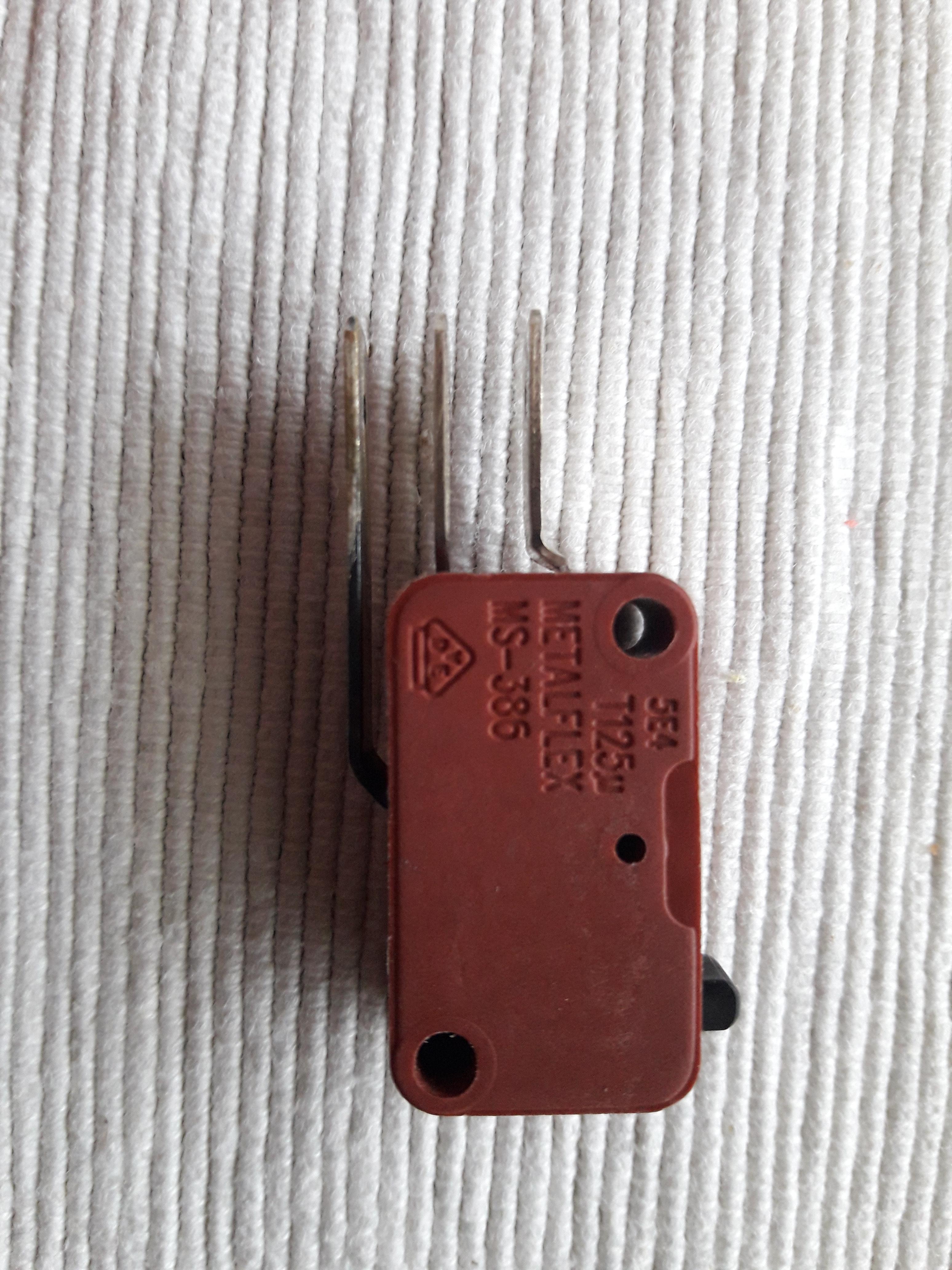

    Zmywarka bardzo zaniedbana. Wykręciłem pompę obiegową i wyciągnąłem sznurki z wirnika. Grzałka sprawdzona i wyczyszczona bez upływności. Pompa wylewu wody ok.
    Po nalaniu wody ręcznie do basenu pompa obiegowa startuje i rozpoczyna się cykl zmywania. Nie działa grzałka.
    Idąc dalej postanowiłem sprawdzić oba mikroprzełączniki jak z tego tematu:
    https://www.elektroda.pl/rtvforum/topic3013826.html
    Mają nadpalone końcówki i nie działają za każdym razem na przejście pokazując na mierniku jakieś rezystancje.
    Poszukuję strony do zakupu tych 2 elementów, bo za 120 zł za sztukę to nie chcę płacić.
    Myślę, że wymiana ich powinna rozwiązać problem Panowie?

    Problem w tym że nie które mikro przełączniki muszą być bardzo miękkie jak wymienisz na twardszy zmywarka nie zadziała lub będzie źle działać .
    Zgadza się. Większość standardowych mikrowyłączników, nie nadaje się do układów hydrostatu zmywarek, na przykład Bosch i Mastercook.

    I tu mam problem szukam szukam szukam. Wielu producentów nie podaje siły nacisku. Np. 1,5 Niutona do znacznie za dużo. Będę kombinować. Rozebranie tego mikoroprzełącznika dało mi szanse, ale poległem ze sprężynką. Jestem cierpliwy czekam.

    Admin ma rację. Czytam natłoczenia:
    T125µ METALFLEX MS-386
    Druga strona nadruk:
    5(2) 250
    PC01150R
    10/06
    Prądy i data produkcji to wiadomo. Siła nacisku to podstawa.
    Zdjęcie podać.
  • #9 16682512
    stiff12
    Poprawiłem model zmywarki w opisie, wkradł się chochlik. Na north.pl jest cała komora z hydrostatem i przełącznikami.

    Kupiłem MS-385, założyłem od strony pływaka spod spodu zmywarki drugi zamieniłem. Jeszcze czyszczenie węża od płąszcza wodnego do basenu zapchanego i zmywarka działa. Pozdrawiam .
