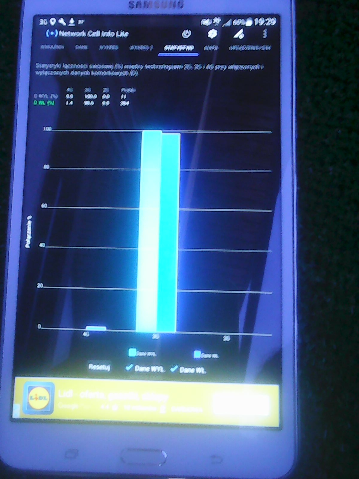

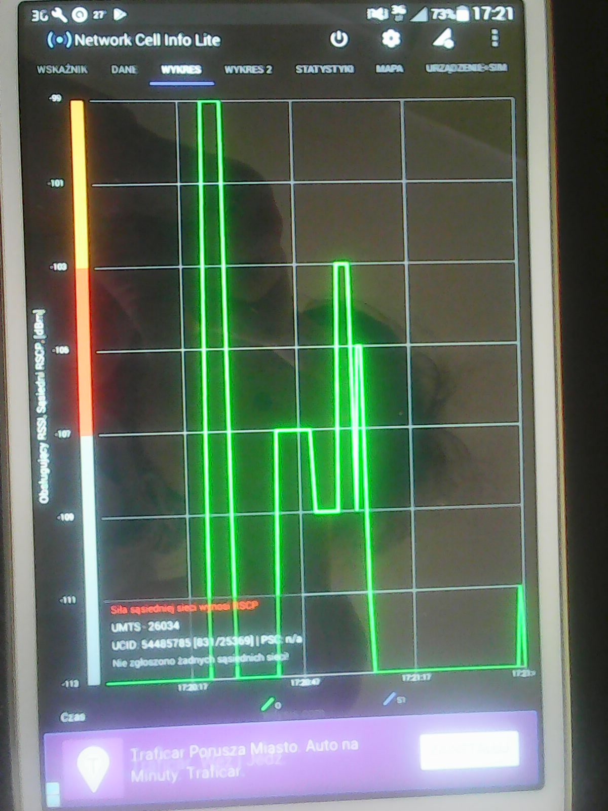

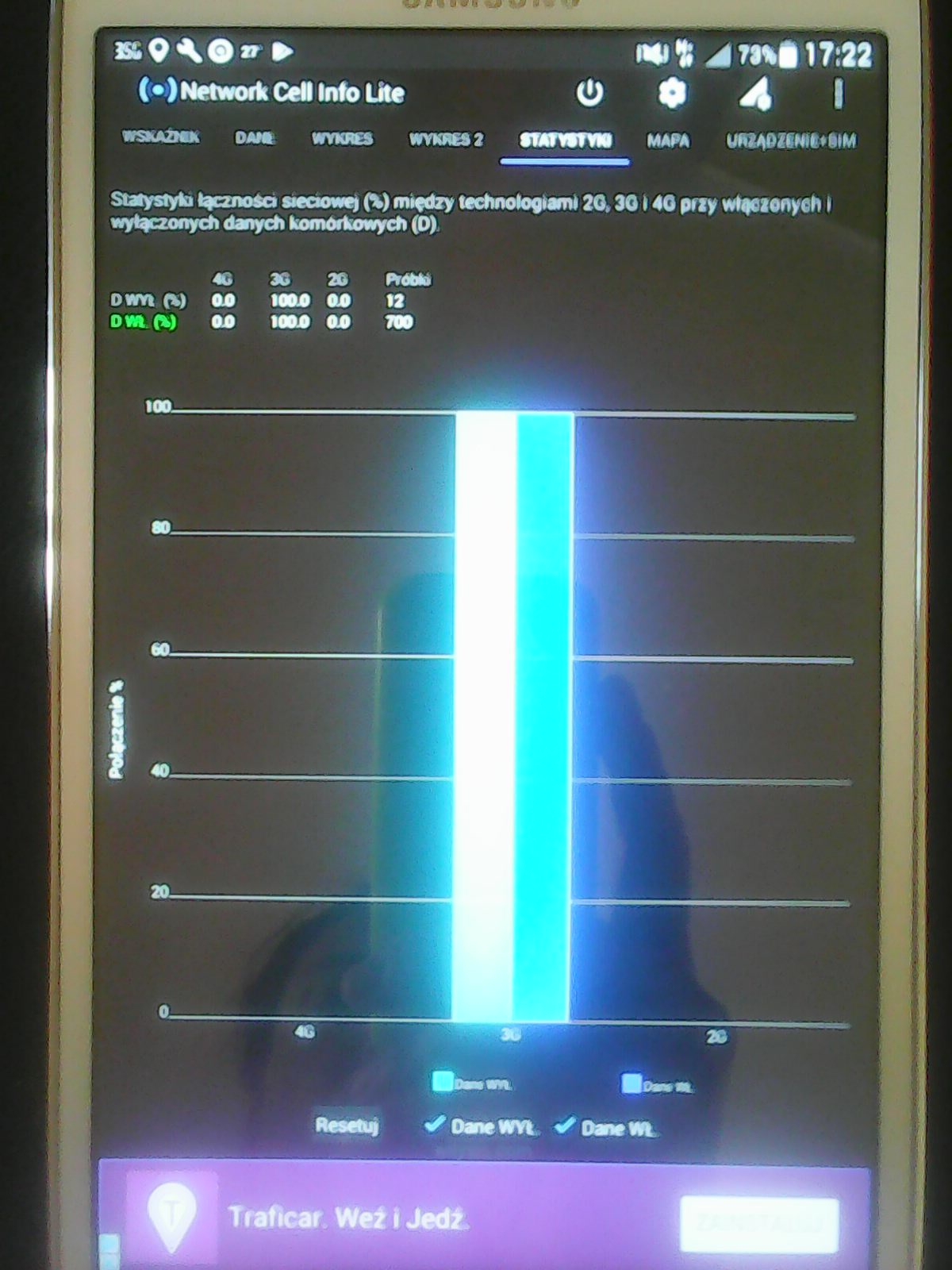

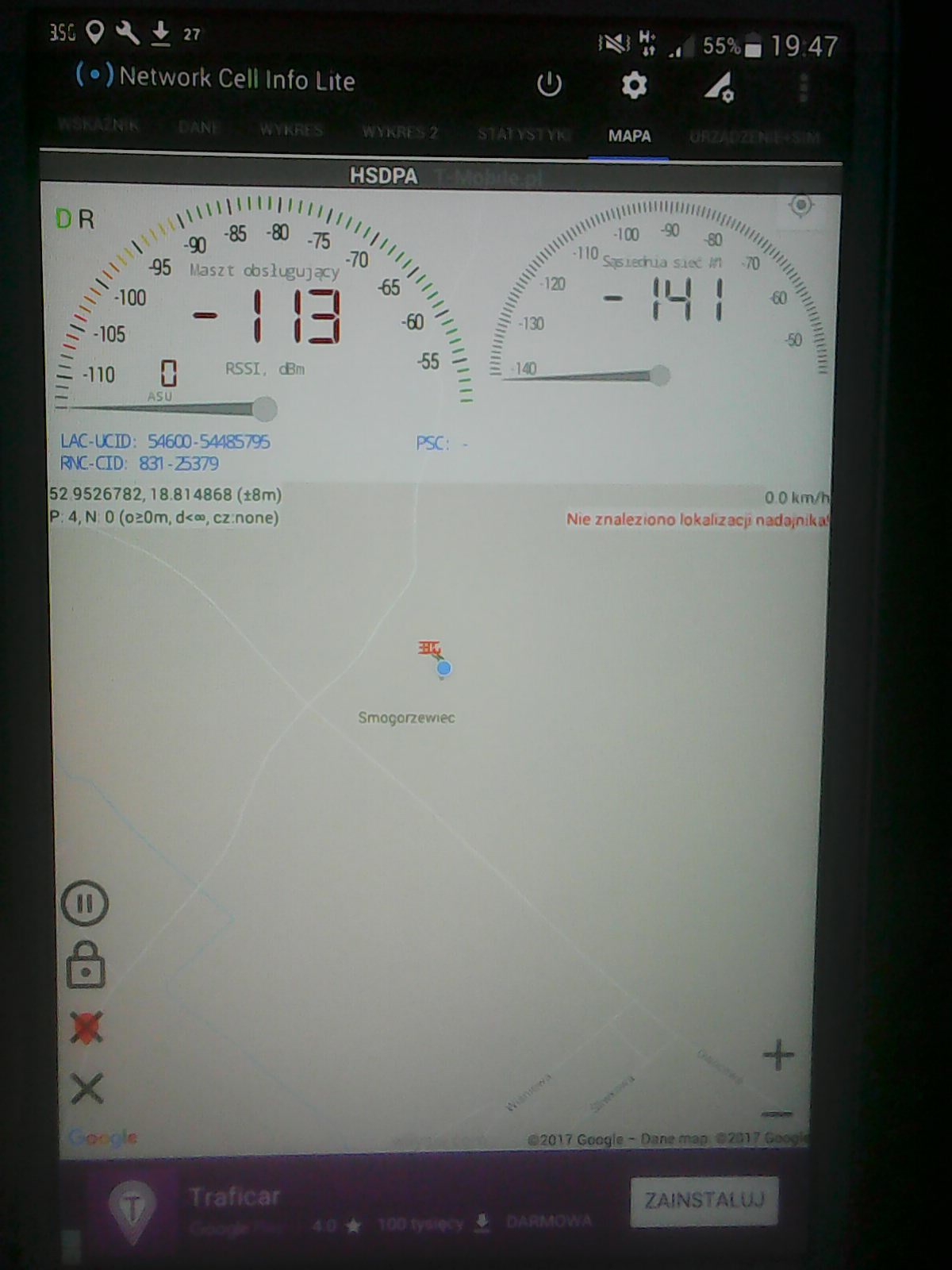

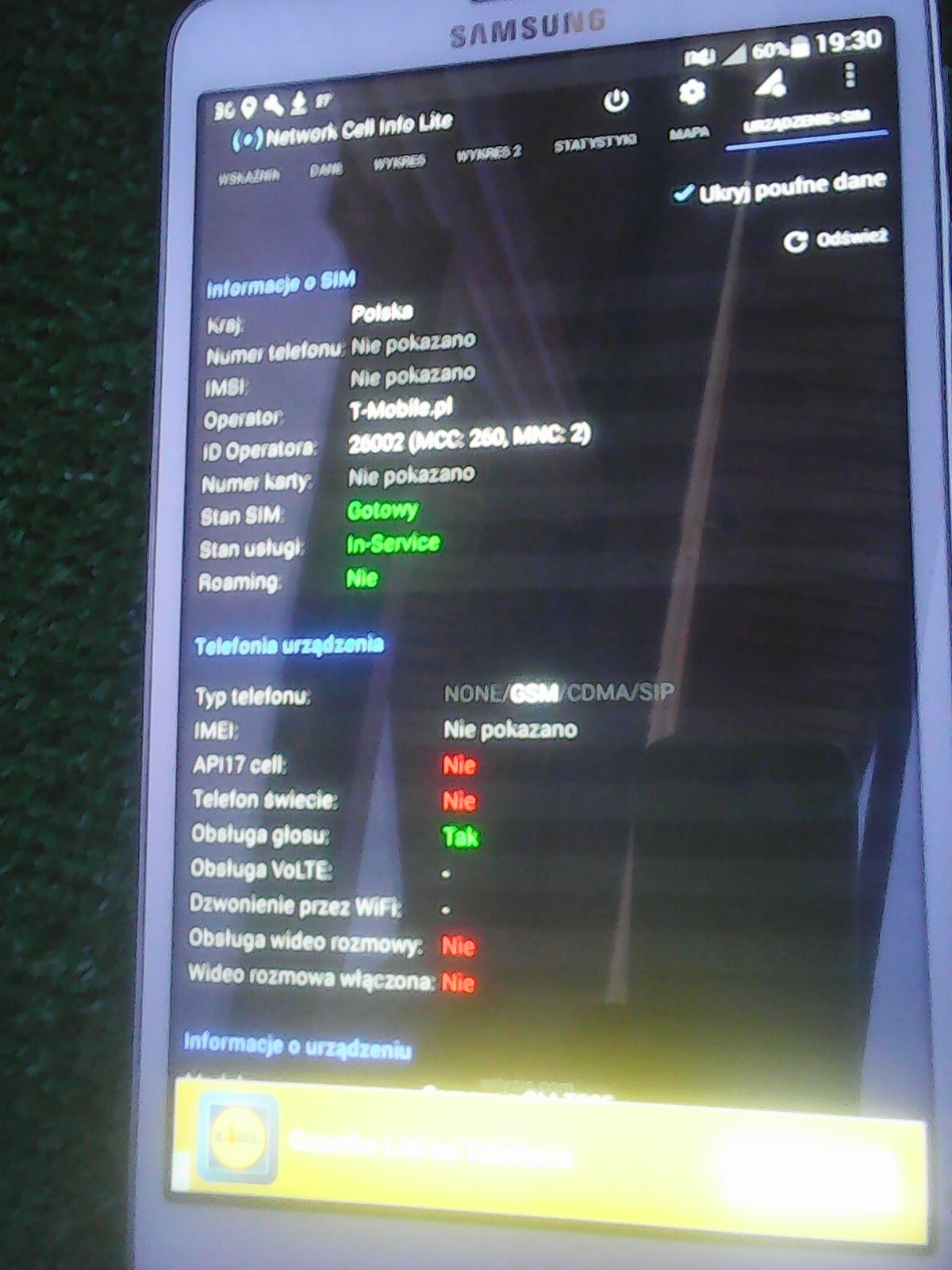

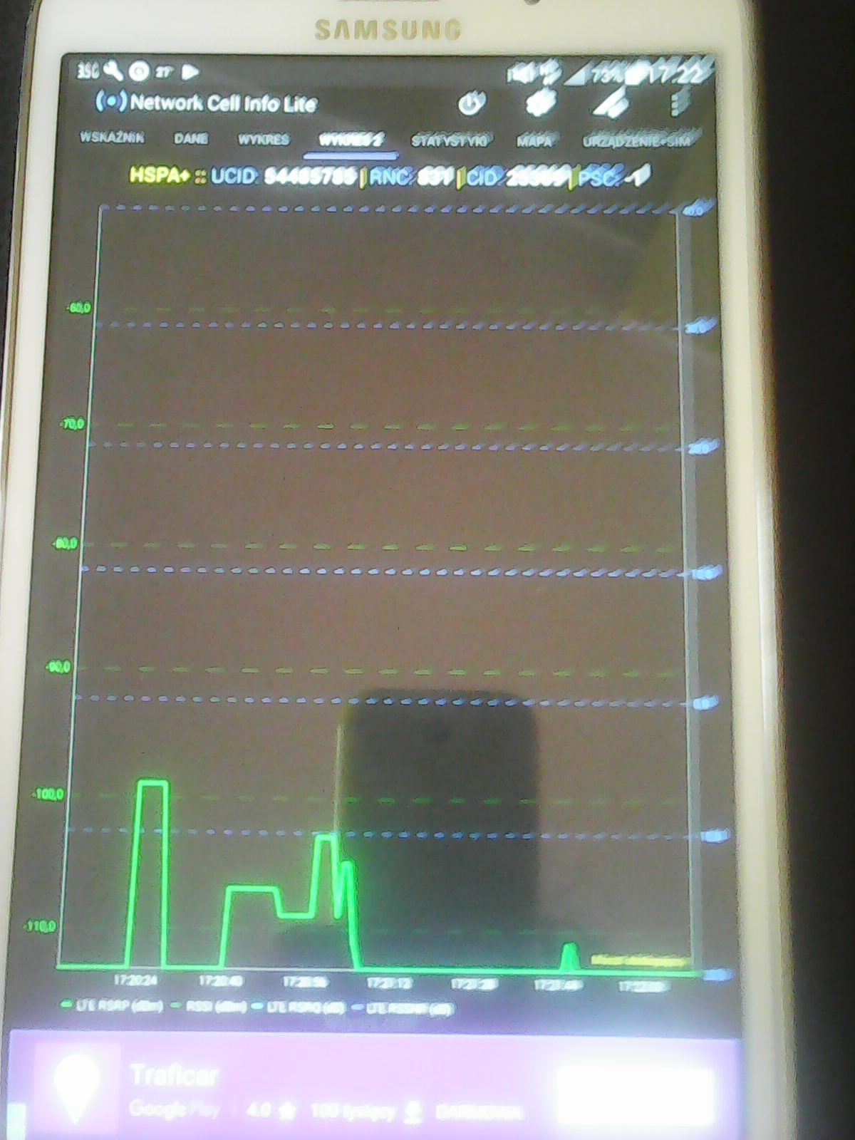

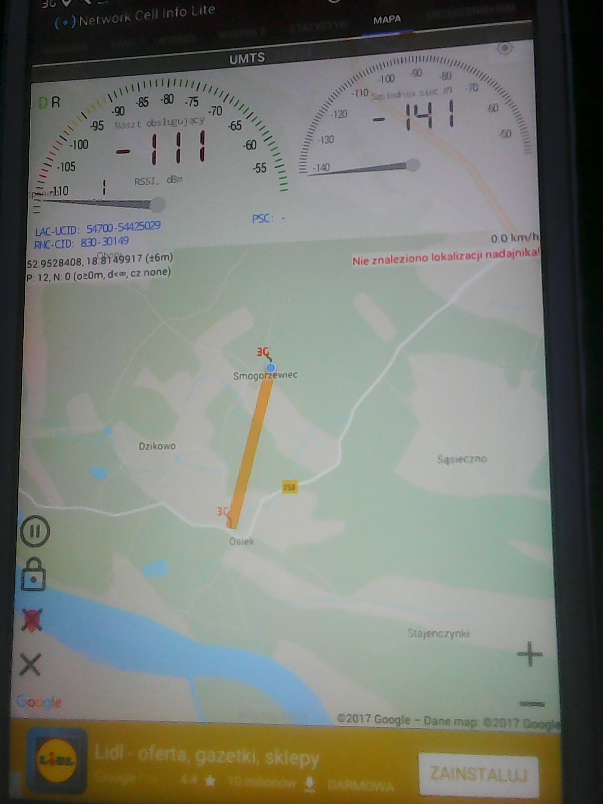

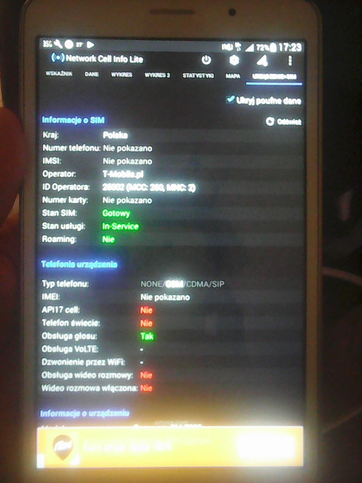

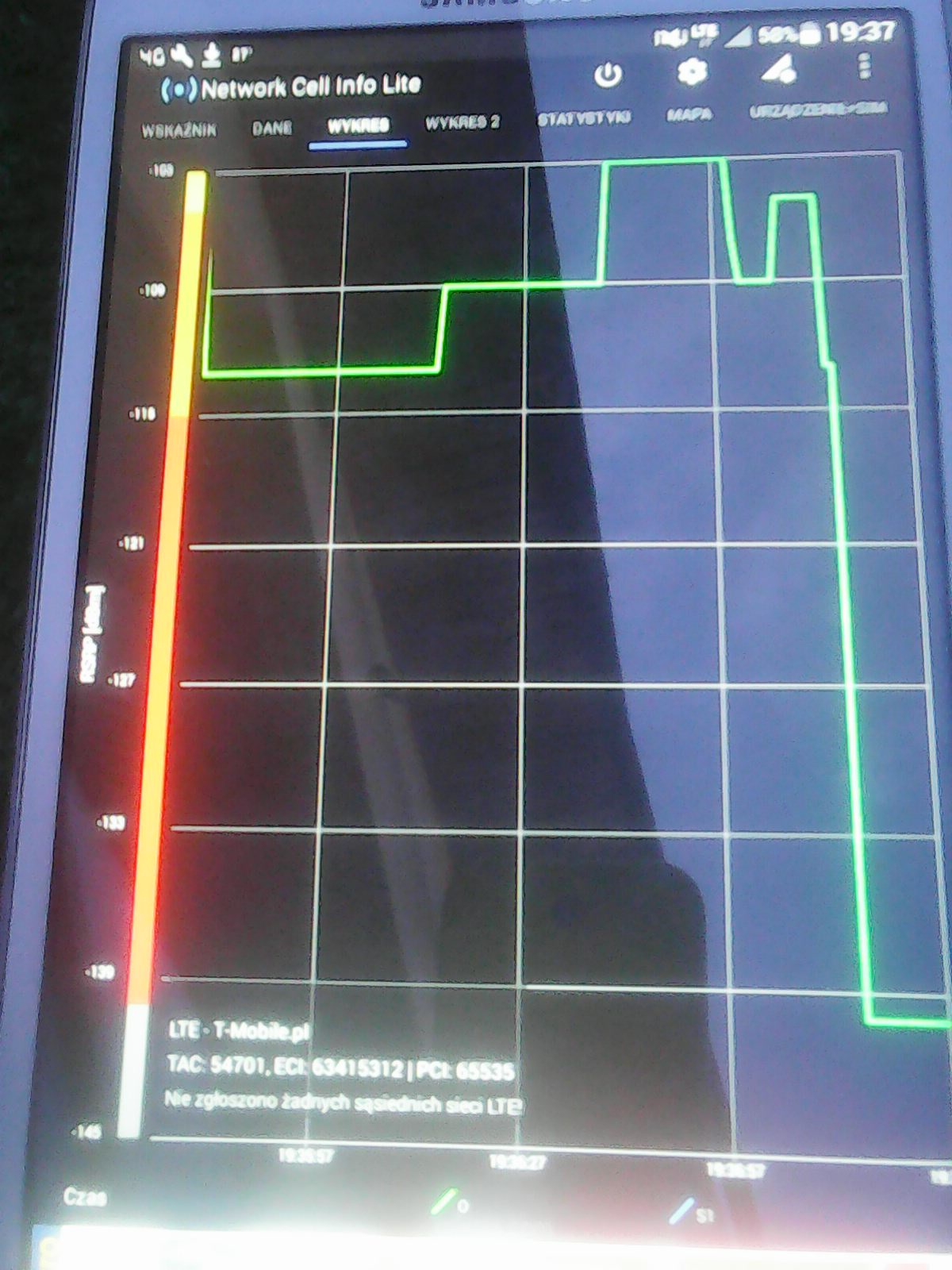

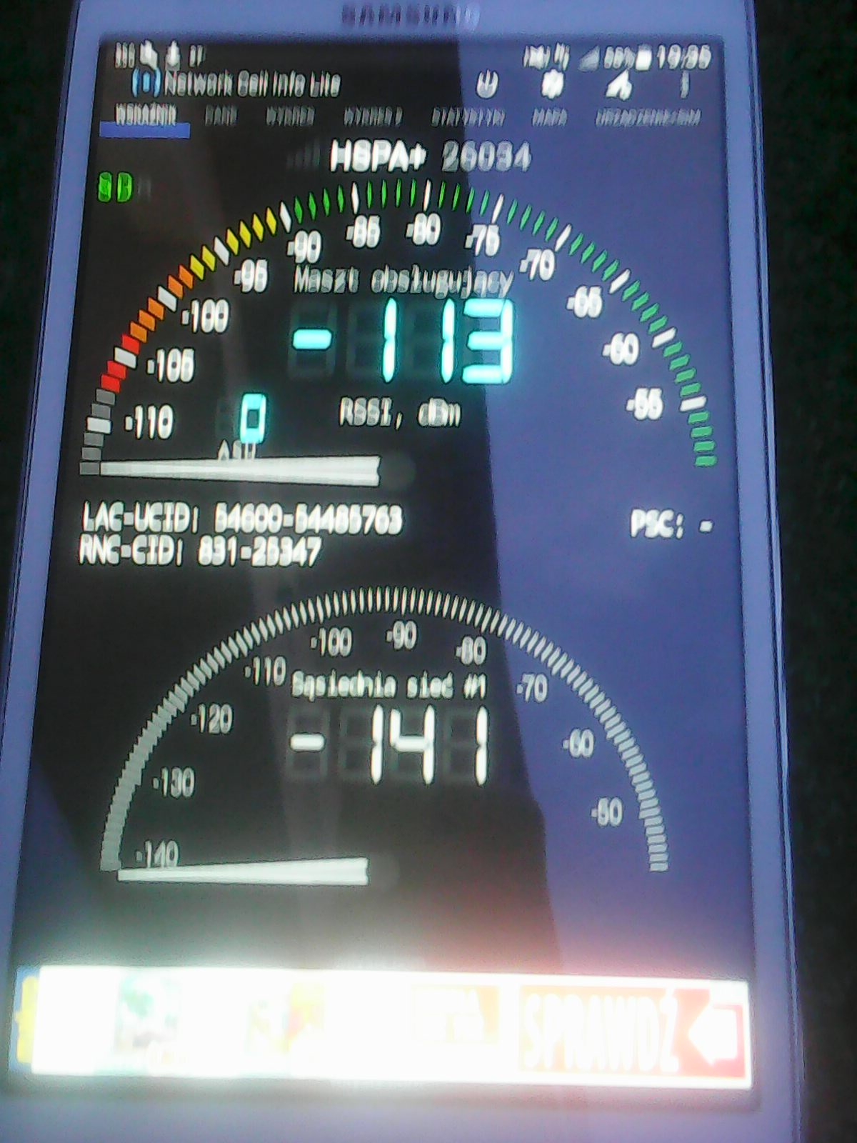

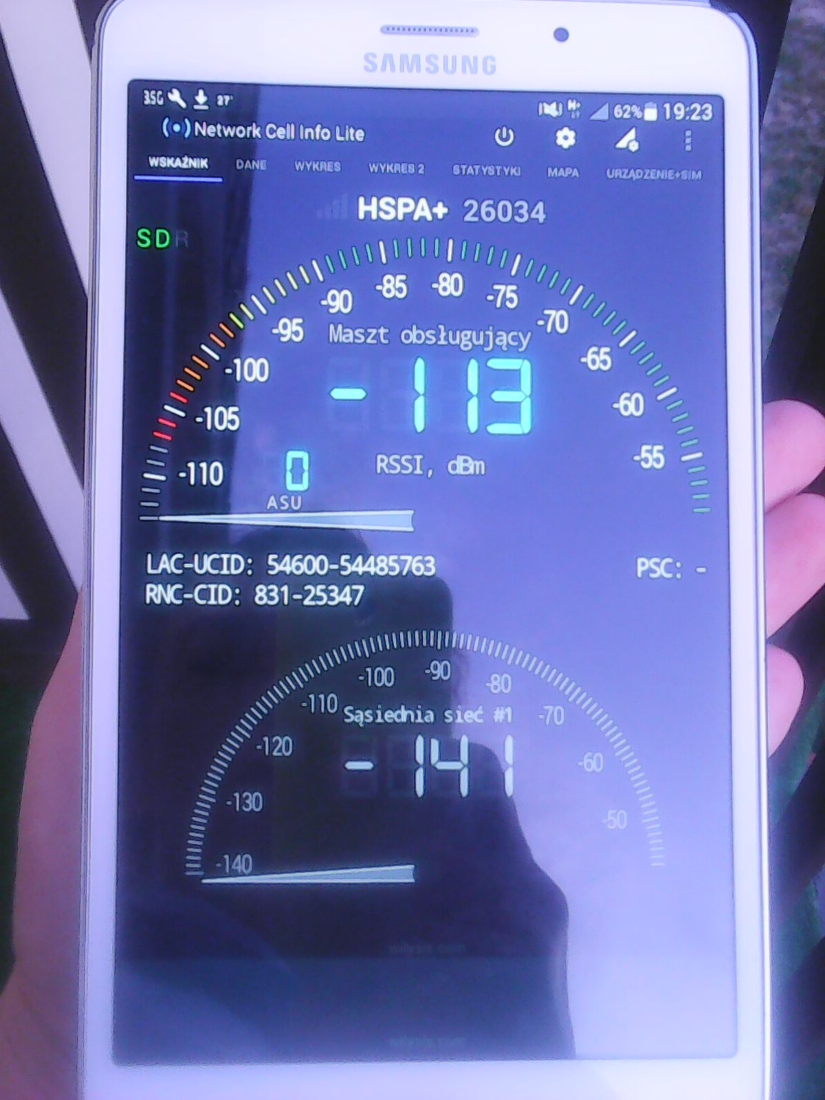

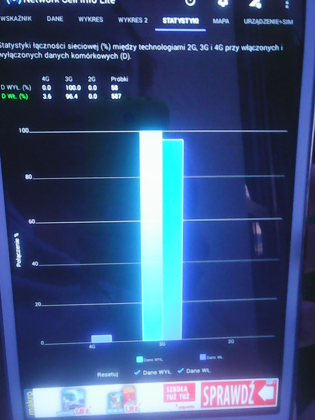

    Wczoraj ściągnęłam aplikację Network ..., i próbowałam zrobić te screeny, ale nie udało mi się, dlatego zrobiłam zdjęcia tego co mi się wyświetlało na ekranie tableta, nie wiem, czy to coś pomoże w diagnozie problemu ale wstawiam co mam:
    Jak wzmonić zasięg internetu mobilnego z T-mobile LTE?Jak wzmonić zasięg internetu mobilnego z T-mobile LTE?Jak wzmonić zasięg internetu mobilnego z T-mobile LTE?Jak wzmonić zasięg internetu mobilnego z T-mobile LTE?Jak wzmonić zasięg internetu mobilnego z T-mobile LTE?Jak wzmonić zasięg internetu mobilnego z T-mobile LTE?Jak wzmonić zasięg internetu mobilnego z T-mobile LTE?Jak wzmonić zasięg internetu mobilnego z T-mobile LTE?Jak wzmonić zasięg internetu mobilnego z T-mobile LTE?Jak wzmonić zasięg internetu mobilnego z T-mobile LTE?Jak wzmonić zasięg internetu mobilnego z T-mobile LTE?Jak wzmonić zasięg internetu mobilnego z T-mobile LTE?Jak wzmonić zasięg internetu mobilnego z T-mobile LTE?Jak wzmonić zasięg internetu mobilnego z T-mobile LTE?
    Jeśli to nie pomoże to proszę o podpowiedź, co i jak mam zrobić w tym programie, bo szczerze mówiąc jestem zielona w tym temacie ...
    Pozdrawiam i miłego dnia życzę.

    Tablet obsługuje LTE, test w domu czy na zewnątrz? Pokazane połączenie na 3G z BTS-em UMTS900 HSPA+ NetWorks w Silnie. Parametry sygnału praktycznie wykluczają działanie internetu. Udało się zrobić speedtest ? Zgodnie z moimi przypuszczeniami lokalizacja jest trudna. Pokazujesz zawsze zakadkę DANE.

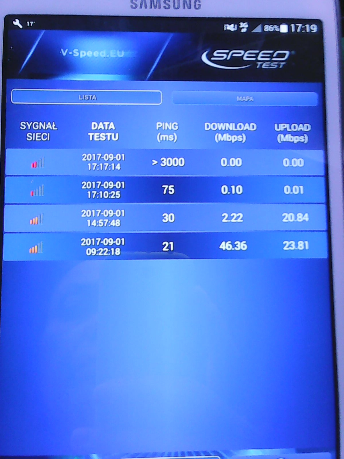

    Witam ponownie, zrobilam testy, te wyniki po godzinie 17 robione z miejsca zamieszkania na balkonie, wcześniejsze z pracy, wiec bez znaczenia. Licza się te po 17 godzinie. Jak wzmonić zasięg internetu mobilnego z T-mobile LTE?
    Przepraszam 2 razy mmi się wkleilo, ale i tak dobrze, że mi się to udało z takim słabym zasięgiem. ... Co oznaczają te parametry? ping itp.?

    Ten tablet nie obsługuje technologii LTE. Łączysz się na 3g z UMTS900NetWorks w Silnie. Tam też LTE800 T-Mobile. Trzeba zrobić test na telefonie z LTE. Musisz się liczyć z zakupem solidnej anteny na to pasmo, stąd moje pytanie jak wygląda strefa przed twoim domem na kierunku Silno? Masz możliwość zrobienia testu jak najwyżej, na zewnątrz? Np. okno na strychu, dach domu?

    robiłam ponownie speedtest na zewnątrz i wygląda to tak (w ostępach paru minut):
    PING 75, Download 0,83, Upload 0,01
    PING 50, Download 1,18, Upload 0,14.
    Ponadto z moich obserwacji wynika, że internet najlepiej u mnie działa jak pojawia się u góry Tableta: H+ i dwie kreski, czasami 3G, LTE bardzo rzadko, więc może najlepiej byłoby kupić antenę wzmacniającą tylko to H+ ...?

    W twoim wypadku szansa na połaczenie w 3G T-Mobile występuje jedynie na UMTS900 z BTS-a Networks Silno. Na LTE takie połączenie możliwe tez tylko z Silna i na LTE800 T-Mobile. Na pasmo 800-900MHz sa takie same anteny czyli ATK-10/800-980 lub mocniejsza ATK-20. Jedyna róznica to do 3G potrzebna jest jedna sztuka a do LTe dwie sztuki bo LTE800 działa w technologii MIMO2x2 i wymaga dwóch anten ustawionych w polaryzacji pionowej i poziomej. Do 3G wystarczy jedna w polaryzacji pionowej. Dlatego możesz na poczatek kupić jedną sztukę i zobaczyć jak działa 3g i LTE na niej. Na LTE z jedną anteną nie uzyskasz maksymalnych , dostępnych u ciebie prędkości ale internet będzie działał. Kluczowy jest tu najpierw dobór oferty z T-Mobile i sprzętu do niej. tak jak napisałem w grę wchodzi stacjonarny router LTE-A czyli B525 lub jeśli będziesz korzystać mobilnie poza domem to E5785. Reszta sprzętu nie wchodzi w grę bo to szajs. Od wyboru b525/e5785 zależy dobór złacz do tej anteny/anten zewnętrznych. B525 ma złącza SMA a E5785 TS9.
