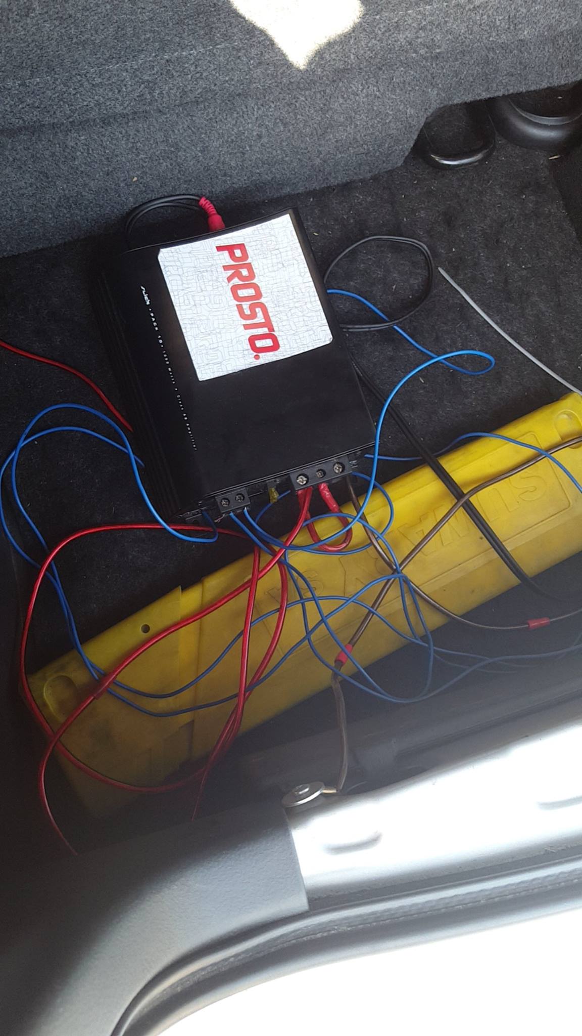

    Mam problem z uzyskaniem dźwięku (prawdopodobnie) z radia. Mianowicie wzmacniacz świeci się na biało w sensie power na biało. Jest podłączenie stałe od akumulatora jeszcze bez przełącznika. Kabelki myślę że podłączone prawidłowo. Tak samo jak miałem podłączone w poprzednim aucie. Dokładniej mówiąc wszystko było podłączone w opel corsa. Po przesyłce z Anglii podłączyłem teraz w Toyota Yaris 2004r. mam radio sony CDX-G1100U. 8-)

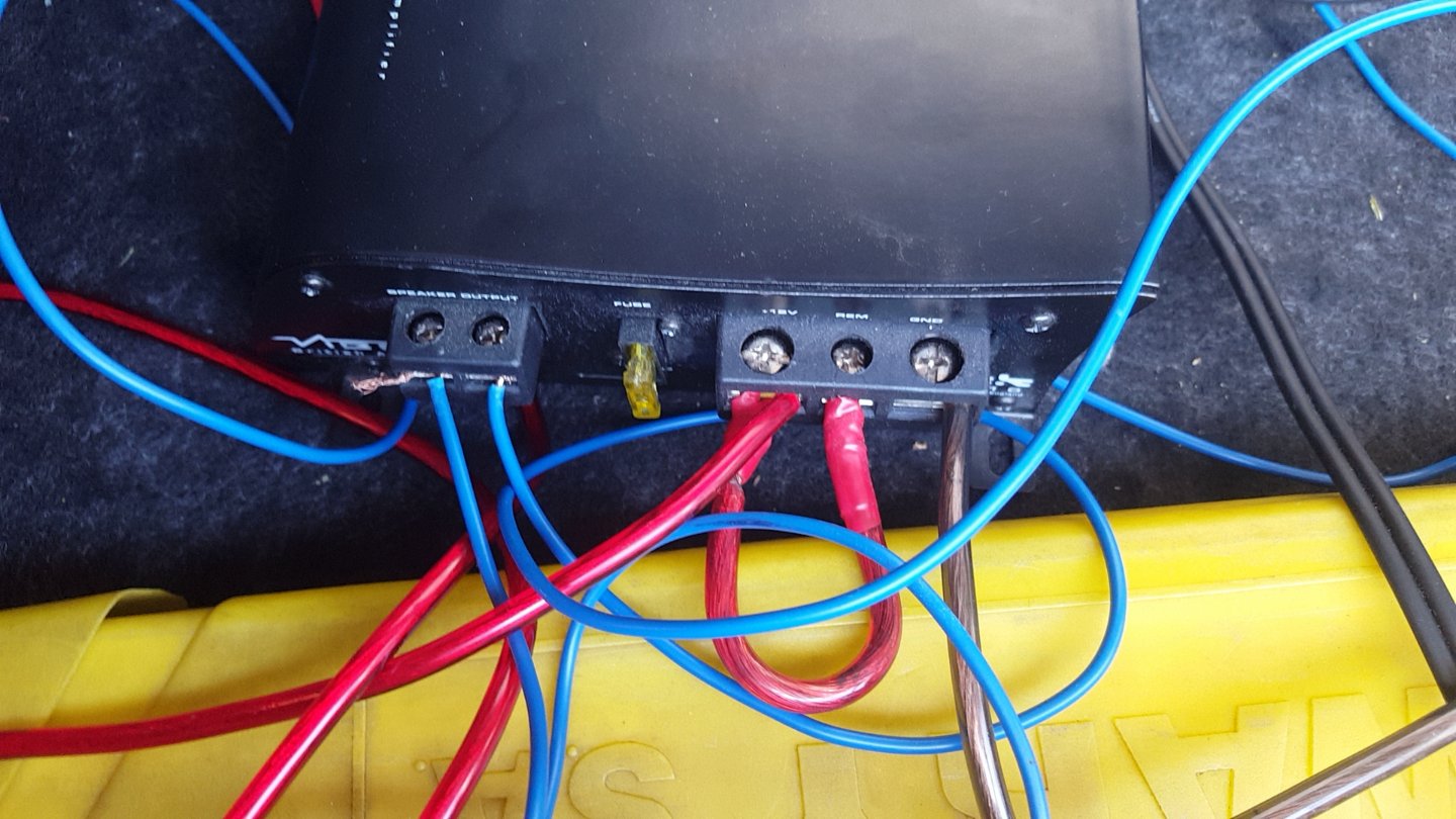

    Gdy to wszystko jest podłączone tak jak teraz nie słychać jakby dźwięku z tuby. W sensie jak odpinam masę i podpinam ją na nowo słychać uderzenie basu i potem zero reakcji. Tak jak by nie radio nie przekazywało dźwięku na tylne głośniki. Dodam ze bawiłem się ustawieniami radia i to również nie pomogło. Wyjść z tego radia jest 4 i nie wiem do których gniazd podpiąć kabel cinch. Nie wiem czy ma to znaczenie przy podłączeniu ich ze strony wzmacniacza. Posiadam wzmacniacz + subwoofer marki Slick Pack 10 1050W.
    Kable wychodzące od wzmacniacza są podpięte prawidłowo do tuby (+do+ i -do-).
    Dodam że kabel +12 jest zmostkowany razem z kablem rem.
    Podejmowałem się podłączania wszystkiego po kolei.
    NA 3 zdjęciu widać podłączenie masy do karoserii. Może to jest błędne podłączenie. Ale sprawdzałem do innych części i jest ten sam efekt. Bezpiecznik jest nowy.

    Odpinałeś masę zasilającą wzmacniacza lub ją poprawiałeś na włączonym audio?
    Mogłeś upalić wyjścia RCA w radiu.

    Tak poprawiłem ją na włączonym sprawdzając czy jest jakakolwiek reakcja głośnika. Bo cinch jest podłączone pod czerwone i białe wejście z tyłu radia.
  • #5 16678905
    Karaczan
    Poziom 41  
    Podepnij np telefon do wzmacniacza, zobacz czy zagra.
    Zagra - problem w radiu lub kablach RCA.
    Nie zagra - problem we wzmacniaczu.
    NIGDY nie kombinuje się z masą zasilającą wzmacniacz na włączonym graniu!

    Podpiąłem telefon do wzmacniacza i głośnik działa.
    Gdy podłączyłem do radia w czarne wejścia dało powrotny efekt.
    Teraz pytanie czy nie działa kabel czy coś przy radiu ?

    Masz miernik? Sprawdź kabel.

    Sprawdziłem miernikiem kable przy radiu które były podłączone do wzmacniacza i ich napięcie wynosiło 0.02 przy jednym i przy drugim.
    Sprawdziłem miernikiem wyjścia rca przy radiu i nie dawały napięcia. być może źle sprawdziłem.

    Tam nie masz sprawdzać napięcia, tylko sprawność przewodów.
    Poza tym, wzmacniacz powinien grać jeśli podłączysz cinch'e w dowolne gniazdo radia samochodowego.
    Pamiętaj też, by ustawić w radiu odpowiedni poziom głośności dla tych wyjść.

    Wnioskując muszę kupić nowy kabel rca ? Skoro na innym kablu którym podłączałem do telefonu wzmacniacz działa razem z głośnikiem.

    Temat do zamknięcia. Powodem braku dźwięku był uszkodzony kabel. dziękuję za pomoc, rady i pozdrawiam !!!
