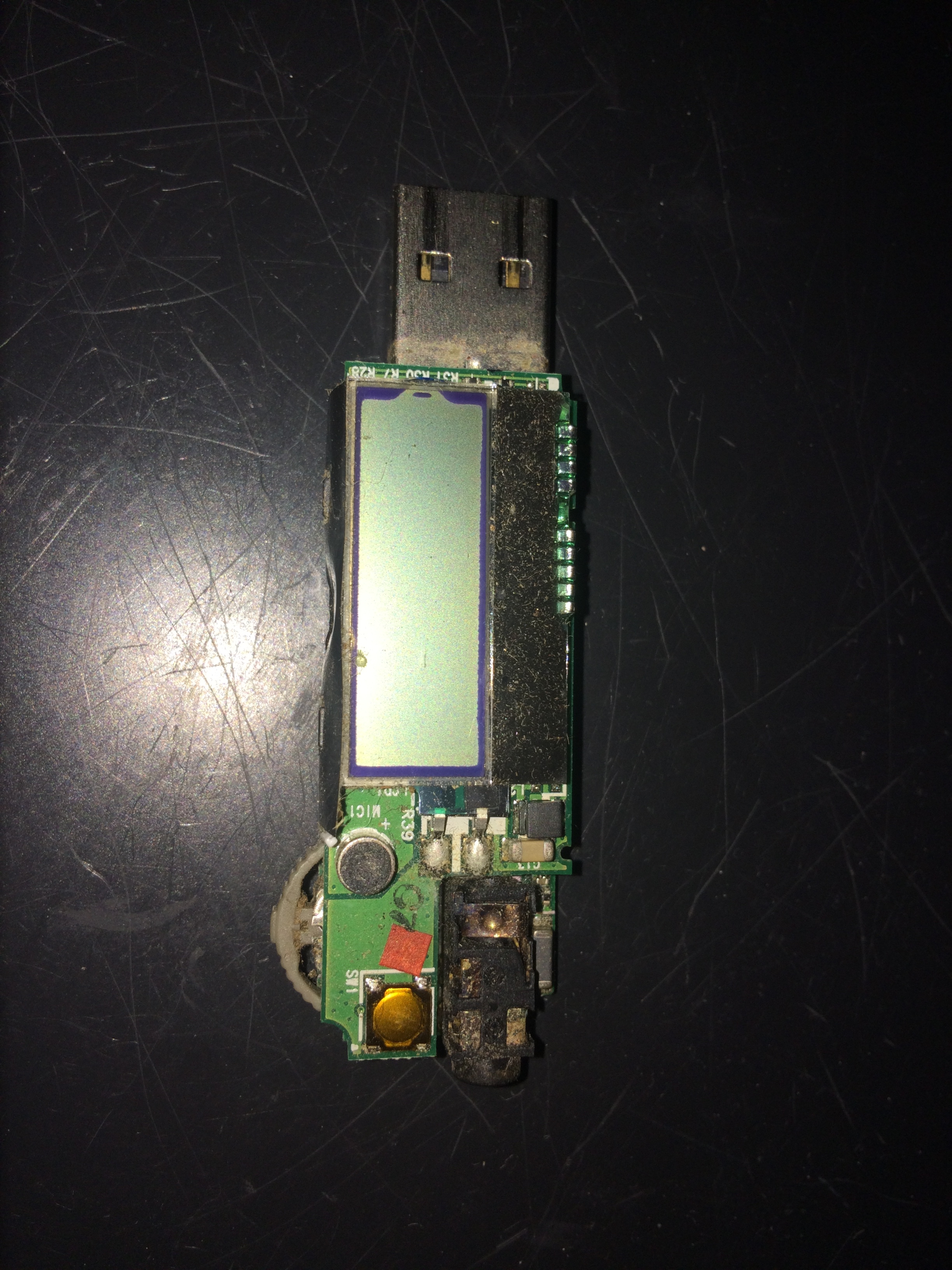

    Witam, posiadam mp3 Creative Muvo V100 (wersja 2GB).
    Otóż ostatnio podłączyłem ją do PC w celu zgrania kilku piosenek. Po tej czynności odłączyłem od komputera. Niestety mp3 nie włączyła się (bateria pełna), PC też nie chce jej domyślnie wykryć. Wchodząc w menedżer urządzeń widnieje w zakładce "Inne urządzenia" nazwa "STMP3500". Próbując zainstalować sterowniki ze strony producenta, wcześniej nagrane na CD system wyrzuca niepowodzenie (system nie może odnaleźć oprogramowania sterownika), czy to próbując opcji przeszukania sieci czy samego komputera. Pomyślałem, aby spróbować na starym pececie z Win XP, o dziwo udało się zainstalować sterownik z CD, lecz w dalszym ciągu nie mam dostępu do pamięci USB a MP3 nie daje ani śladu jakiegokolwiek rozruchu po odłączeniu od PC.
    Czy ktoś spotkał się z podobnym problemem bądź ma jakiś pomysł na reanimacje mp3? Ja osobiście nie mam już pomysłu jak przywrócić ją do wcześniejszego stanu działania.

    gradek83
    Od środka tak aby było widać bebechy
  • #10 16724356
    gradek83
    Rozkręć obudowę tak aby było widać baterie i elektronikę.
  • #11 16724374
    skubidu26
    Brak jakichkolwiek mocowań, które by umożliwiały rozłożenie. Wszystko spasowane na sztywno, podejrzewam ze jak rozłożę to juz nie złożę bez uszkodzenia plastikowych zapadek, które jak podejrzewam trzymają całą obudowę. Czy można obejść jakoś ten błąd podczas procesu instalacji nowego firmware z tym przekroczeniem limitu czasu semafora? Może jest jakis starszy soft od tego 1.05.01e, który zostałby pomyślnie zainstalowany bez tego typu błędów?
  • #12 16724380
    gradek83
    Podejrzewam uszkodzenie pamięci flash mogło dojść do zawilgocenia i zaśniedzenia pinów dla tego chce to zobaczyć od środka. Ewentualnie sprawdź czy aktualizacja ruszy bez włożonej baterii.

  • #16 16724393
    gradek83
    Tam masz ta jedną śrubkę odkręcasz podważasz z wyczuciem i obudowa schodzi to stara mp3 i tak nie działa więc już gorzej nie będzie .
  • #17 16724401
    skubidu26
    Stara, dlatego za wszelką cenę próbuje reanimacji. Jakość dźwięku nieporównywalna z obecnymi dobrodziejstwami jakie oferuje rynek. Za chwile podeśle foto jak uda sie rozebrać na czynniki pierwsze 😊

  • #20 16724442
    gradek83
    Raczej o tą cześć z wyświetlaczem się bardziej rozchodzi ale jeśli nie czujesz się na siłach to może daj to do jakiegoś serwisu .

  • #26 16724969
    gradek83
    Na jakim układzie jest ta mp3 STMP tylko jaki nr
  • #27 16724979
    skubidu26
    A jak mogę to sprawdzić?
  • #28 16724986
    gradek83
    No otwierając ją .
  • #30 16725026
    gradek83
    Odklej te naklejki 3 okrągłe i tam jest opisany ten układ.
    Odklej tą czarną taśmę i pod wyświetlaczem jak do delikatnie uniesiesz masz kość pamięci postaraj się np szczoteczką starą do zębów oczyścić elektronikę a jak ci się uda to też nóżki układów zwłaszcza kości pamięci.
