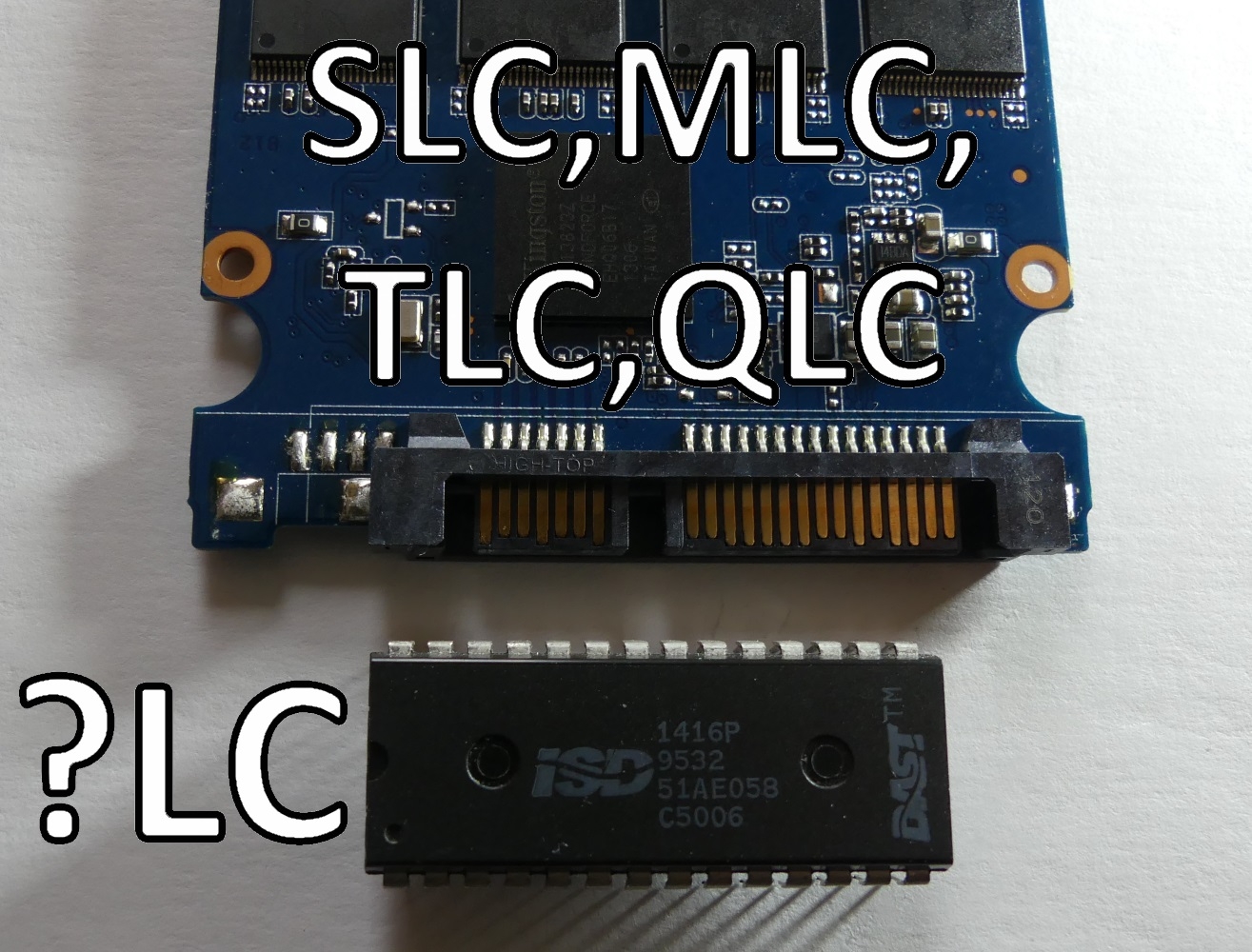

SSD przechowujące dane w pamięci flash korzystają z technologii pozwalającej na zapisanie kilku bitów w jednej komórce pamięci. Kolejne generacje SLC (1bit), MLC (2bity), TLC (3bity), QLC (4bity) wymagają rozpoznawania coraz większej ilości poziomów napięć zapisanych w komórce (QLC to 16 poziomów), tutaj jest to dość dobrze zobrazowane. Większa ilość poziomów ma negatywny wpływ na trwałość pamięci, oraz szybkość operacji. Większa "gęstość" zapisu pozwoliła SSD prześcignąć HDD pod względem pojemności, np. Samsung zapowiada SSD o pojemności 128TB.
Czy pamiętacie "półprzewodnikowe dyktafony" układy ISD (information storage devices) np. z serii ISD12XX, ISD14XX, ISD25XX?
Układy wykorzystywały komórki pamięci EEPROM do przechowywania próbek analogowego sygnału audio. Stopień "naładowania" komórki odpowiadał napięciu sygnału wejściowego w danej chwili próbkowania.
Czy można powiedzieć ilu poziomowa była ta technologia przechowywania danych, czy można ją uznać za pierwowzór MLC/TLC/QLC?
Oczywiście pamięć nie przechowywała danych cyfrowych tylko próbki sygnału analogowego. Zastosowany EEPROM zapewniał możliwość wykonania 100 000 cykli zapisu i na pewno ulegał degradacji w czasie, jednak w przypadku sygnału mowy zapisanego w ten sposób nie miało to dużego znaczenia. W przypadku SSD pełniącego rolę dysku w naszym komputerze przekłamanie nawet jednego bitu może skutkować poważnym uszkodzeniem danych, dlatego kontroler SSD dba o równomierne zużycie pamięci flash, wykonuje jej diagnostykę i wykorzystuje komórki zapasowe, natomiast kody korekcyjne pozwalają na bezbłędne odczytanie uszkodzonych danych.
