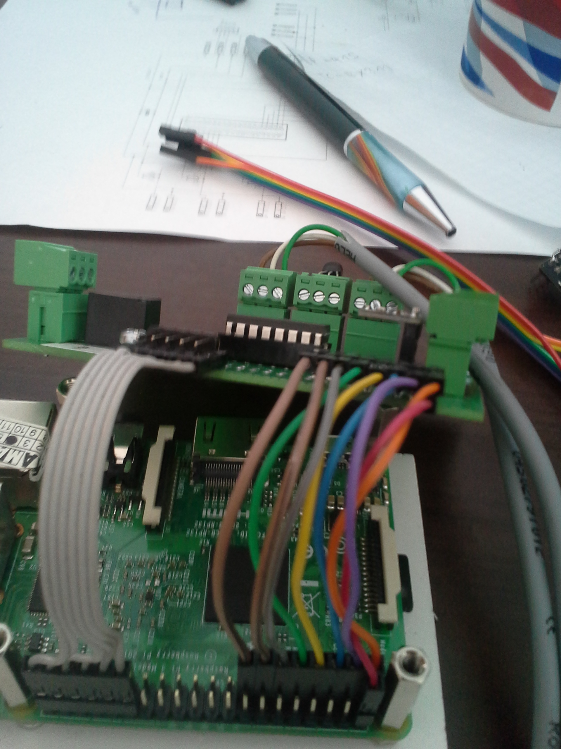

    Sercem sterownika jest Raspberry Pi 3 Model B wyposażony w wyświetlacz dotykowy Waveshare 5" HDMI / USB, oraz płytkę wejść/wyjść mojego projektu.
    Raspberry łączy się z domową siecią Wifi, do której są podłączone czujniki temperatury oparte na modułach ESP 8266 z dopiętymi termometrami DS18B20.
    Moduły ESP generują prostą stronę www z bieżącymi pomiarami.
    Czujniki zasilane są z przetwornic AC/DC 230/3.3V (HLK-PM03) i schowane w puszkach domowej instalacji elektrycznej. Dodatkowo do Raspberry podłączyłem barometr BME280.

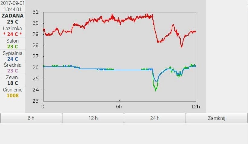

    Okno główne
    Sterownik Kotła gazowego na Rpi 3 (Termostat pokojowy)
    Okno Piec
    Okno Pomiar

    Jego zadanie jest proste: generuje obrazy wykresów z określonych przedziałów czasu. Obrazki są używane w Gui.

    7. Kody i projekt płytki w załącznikach. eagle_RPI_...erface.zip (438.09 kB)Musisz być zalogowany, aby pobrać ten załącznik. skrypt..txt (511 bajtów)Musisz być zalogowany, aby pobrać ten załącznik. sterow..k.c (19.61 kB)Musisz być zalogowany, aby pobrać ten załącznik. skrypt_pyt...py.zip (1.26 kB)Musisz być zalogowany, aby pobrać ten załącznik. sterowni..i.zip (3.58 kB)Musisz być zalogowany, aby pobrać ten załącznik. wsad do ES..ino.zip (1.83 kB)Musisz być zalogowany, aby pobrać ten załącznik.

    Zmieniłem koncepcję pomiaru temperatury w pomieszczeniach.
    Czujniki DS18B20 z modułem Wifi ESP są w obudowach wtyczkowych. Zrezygnowałem z umieszczania ich w puszkach instalacji elektrycznej.
    Sterownik Kotła gazowego na Rpi 3 (Termostat pokojowy)Sterownik Kotła gazowego na Rpi 3 (Termostat pokojowy)
