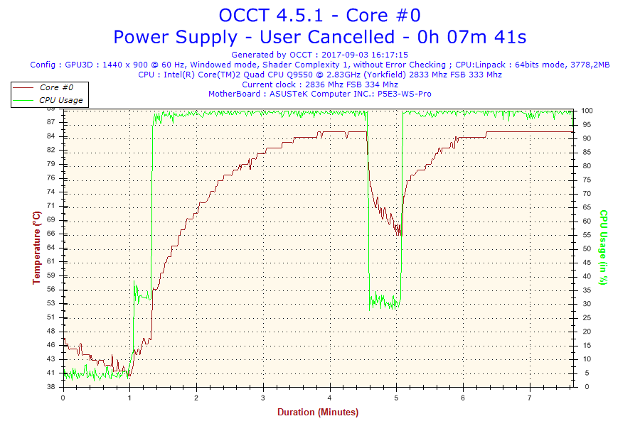

    Posiadam płytę j/w opisaną z Core 2 Quad, chciałem zapanować nad temperaturami, przy standardowym chłodzeniu, bez OC w teście OCCT dochodzi do 90 C, wymieniłem pastę dalej to samo.

    Nie chciałbym inwestować w tak stary sprzęt jednak marzy mi się podkręcenie tego procesora (Q9550), jednak przy takich temp. nie ruszę z miejsca. Jakieś rady, jak poradzić sobie z temperaturą i jak zamontować ten radiator ? Może spłaszczyć rurki?

    radiator nie założony (teraz działam na box'owym i z tego komputera własnie piszę przy temp. 37) ale dotykają rurki nad czapką przed wejściem do chłodnicy.
