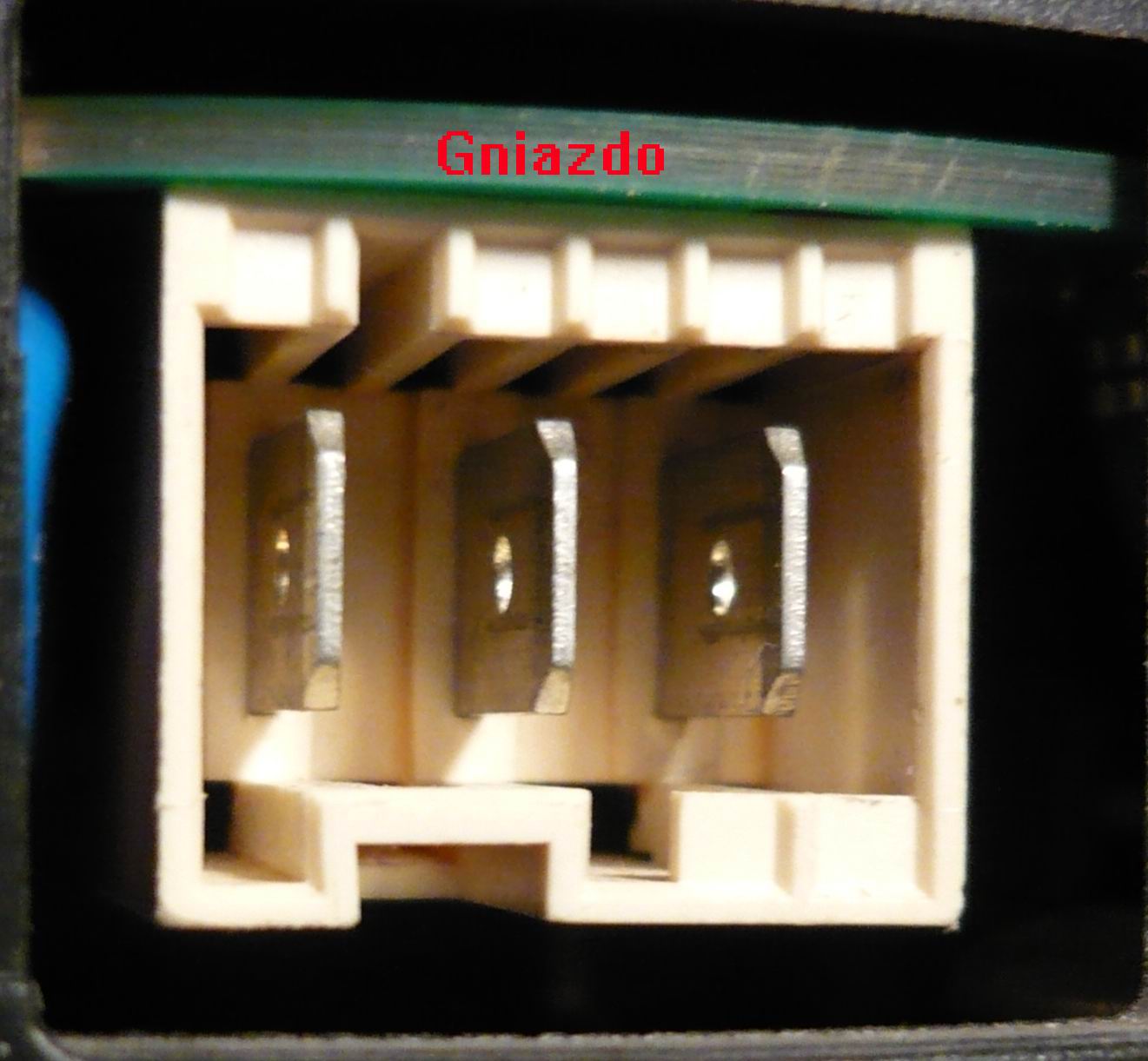

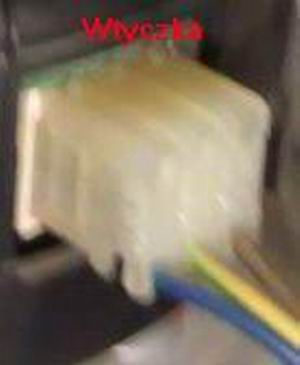

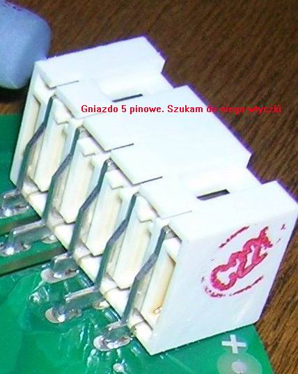

Nietypowe wtyczki 3 pinowe - Nigdzie nie mogę ich znaleźć
Holtek 06 Wrz 2017 09:47 1935 5
  • #3 16683937
    kot mirmur
    Poziom 33  
    Witaj, wyglądem przypominają złącza programatorów z pralek.
  • #4 16684003
    Holtek
    Specjalista - zasilacze komputerowe
    Kocioł gazowy - płyta główna. W pralkach są podobne.
    #5 16684050
    Loker
    Lumberg "Series 36" albo Stocko "ECO-DOMO".
  • #6 16685057
    Holtek
    Dzięki za pomoc. Okazało się, że wtyczki to Stocko "ECO-DOMO" MFVV 9562 - 003 i pięciopinowa MFVV 9562 - 005. Potrzeba mi jedynie kilka. Może jakiś serwisant AGD miałby takie wtyczki? :)
