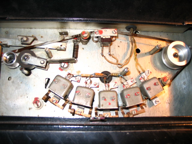

    @D214d3k rozwiązanie z taśmą magnetyczną robi wrażenie, ciekawe jak z trwałością?
    Obroty nie były szybkie więc dobrze sklejona taśma kręciła się miesiącami.
    Jeśli chodzi o CB radio to połowa lat 90 w modzie były mikrofony Densei tuningowane poza granice zdrowego rozsądku zarówno jeśli chodzi o czas echa jak i głębokość modulacji. Kiedyś pożyczyłem koledze radia z modulacją jednowstęgową żeby się nie nudził w czasie jazdy. Niestety bardzo szybko zakomunikował że musi kończyć bo światła przygasają :).
