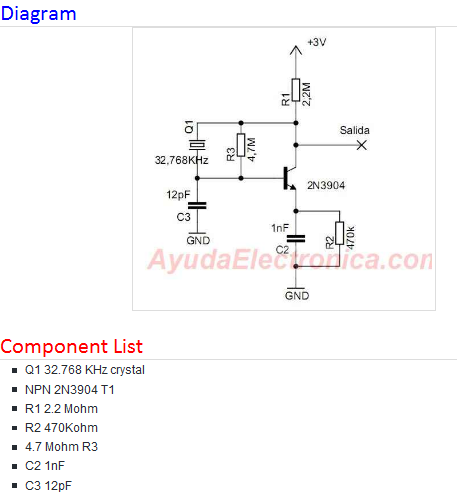

    A teraz dla tych co będą szukać to zamieszczam znaleziony, sprawny schemat:
    Schemat generatora sin 40 kHz stabilizowanego kwarcem, tranzystorowy
    Wzbudza się, ale sam sinus nie był zadowalający więc przerobiłem:
    Q1 - 40kHz ,T1 - BC337 , C3 - 1nF , R1 - 1M , R2 - 68k , R3 - 470k

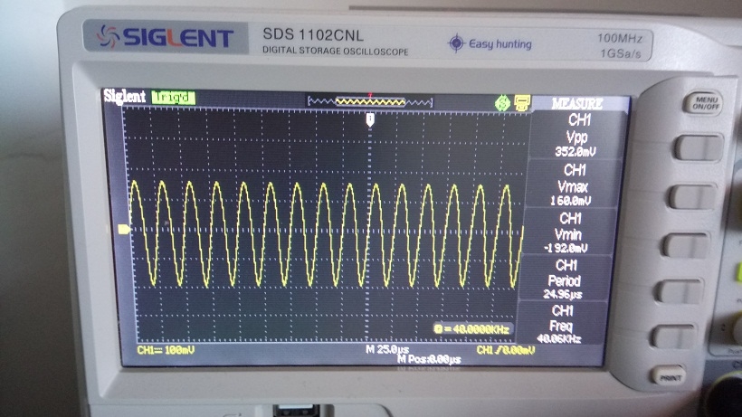

    A to efekt przy zasilaniu 3,3v (można zasilać do 9v):
    Temat zamykam.
