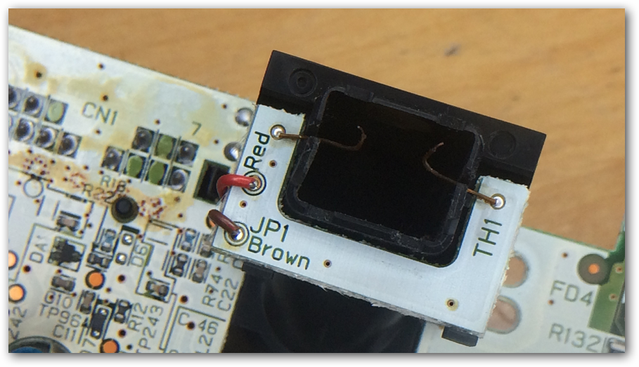

    W panelu klimatyzacji został wyrwany jakiś element (czujnik?), który wykrywa temperaturę wewnątrz auta.
    Owy element znajduje się w tunelu przez który przepływa powietrze z wnętrza kabiny. Zakładam, że klima dzięki temu "wie" jaka jest aktualna temperatura.
    Mam gorącą prośbę w ustaleniu owego elementu lub chociaż zaproponowanie co to może być. Może się uda naprawić klimę bo teraz wariuje.
    Volvo S60 z 2007 roku
    Symbol całego panelu: 30782503 07w25e-03 m425210-0095
    Symbol na płytce: ALPS ANV971038C
    Sam sobie odpowiedziałeś ;-) Nie wiem czy kupisz sam czujnik, ale na all...go są całe panele po 65 zł

    To jest termistor. Powinien jeszcze być wentylatorek w tym tunelu.
    Całość podłączona jest na złącze szpilkowe.
    oooo to mi chodzilo! wpisalem "termistor" na allegro i sobie przypomnialem ze tam bylo cos podobnego do takiej czerwonej diody
    wentylatorek ssący oczywiście jest, ale jest osobno i podłącza się na wtyczkę
    dopytam jeszcze czy taki termistor to obojętnie jaki czy zwrócić uwagę na parametry ? jeśli tak, to jakie parametry aby była szansa że zadziała w takim układzie
