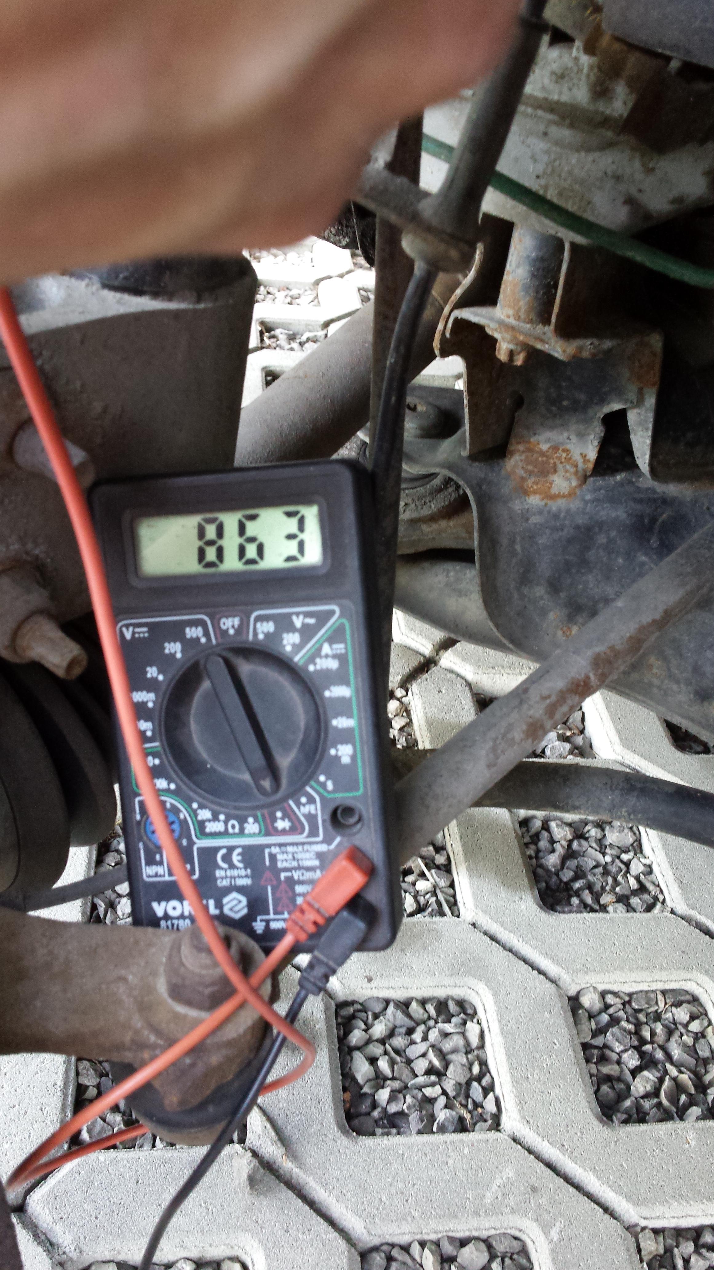

    U mnie tak samo. Przy jeździe do tyłu jak wyjeżdżam z posesji nic, a jak już jestem na drodze i przekroczę 20 km/h zapala się STOP i pozostałe związane z nim kontrolki. Pompę wymieniłem i ciągle tak samo.
    Wczoraj podniosłem przednie koła na podnośniku i wbiłem bieg - kontrolki się nie zaswiecaja, myślicie że problem tkwi w tylnych kołach?

  • #15 16871463
    mateuszws
    A np. w jaki sposób mogę sprawdzić czy czujnik jest sprawny ?
    Jaką oporność powinien mieć czujnik sprawdzając miernikiem o ile jest taka opcja.
  • #16 16872766
    fuelinyourblood
    Poziom 35  
    Czujnik indukcyjny 1kΩ około
    Hallotronowy - brak mozliwosci pomiaru oporu
  • #18 16874604
    fuelinyourblood
    Poziom 35  
    Ustaw na Ω nie dioda.
