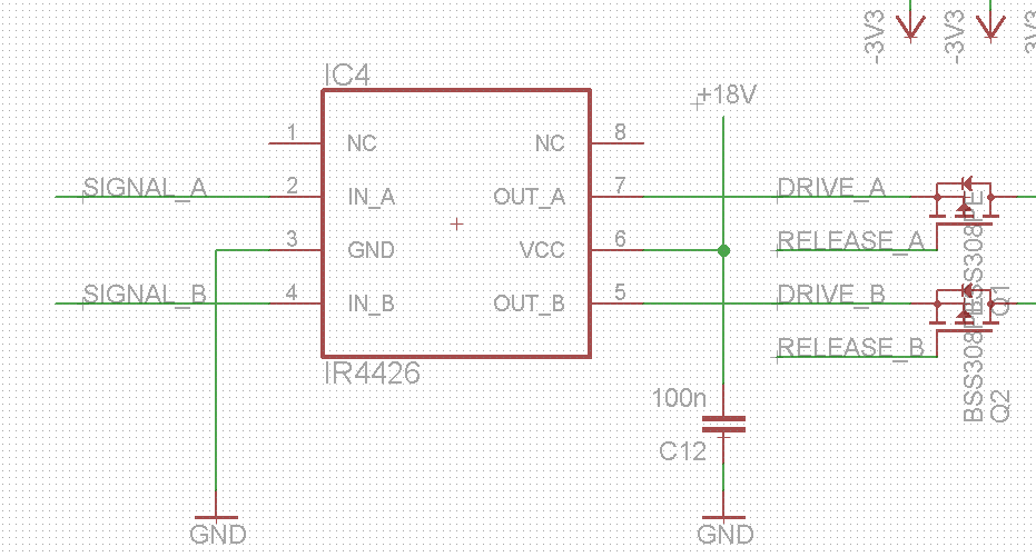

    Mam układ który wykorzystuje przetworniki ultradźwiękowe 40kHz. Te przetworniki sterowane są napięciem 18V, za pomocą IR4426. Logika sterująca działa na 3v3. Problem polega na tym, że sygnał z przetwornika trzeba poza nadaniem także odebrać, a tego typu sterowniki bramek nie ma wyjść trój stanowych, dlatego na wyjściach umieszczone są mosfety, które odcinają przetwornik od sterownika po nadaniu sygnału. To rozwiązanie działa, ale chciałbym się tych mosfetów pozbyć o ile to wykonalne.
    Dlatego pytanie, istnieje jakiś podwójny układ tego typu (w SO8 albo czymś podobnym), który pozwala na przełączenie wyjść w tri-state/uwolnienie ich?

    IR4426 jest driverem 2 low side, zastanawiam się jak zbudowany jest stopień wyjściowy, bo chyba nie półmostek? push-pull z transformatorem?
    Zgadza się, jest. Jest (przez wspomniany mosfet) podłączony wprost do przetwornika. Innymi słowy, pełni funkcję stopnia wyjściowego.
    Tak dla jasności, zbudowane jest to tak:
    Sterownik MOSFET z wyjściami tri-state do przetworników ultradźwiękowych 40kHz - szukam

  • #8 16702349
    _jta_
    Specjalista elektronik
    A jakieś konkretne parametry tego układu? MOSFET nawet w stanie wyłączonym ma jakąś pojemność, która będzie przeszkadzać w odbiorze, mogą przez nią wchodzić zakłócenia - może trzeba będzie jeszcze użyć diod do odseparowania przetwornika na czas odbioru? Aha: schemat z #3 nie jest dla mnie zrozumiały.
  • #9 16702372
    Sareph
    Poziom 24  
    Zasilanie @18V, poziomy logiczne wejść kompatybilne z CMOS/3v3. Prąd wyjściowy >= ~0,8A. Podwójny albo poczwórny, bo 4x SO8 na płytce może się nie zmieścić. No i oczywiście, odłączalne/uwalnialne wyjścia.
    Ten układ juz jest zmontowany i przetestowany, działa poprawnie. Ot szukam sposobu na redukcję miejsca jakie zajmuje/redukcję liczby komponentów, o ile to wykonalne.
    W którym punkcie?
    Ot wyjścia drivera podłączone do źródeł BSS308PE, kiedy driver ściąga wyjście (DRIVE_x) do GND podanie napięcia +3v3 na bramkę (RELEASE_x) mosfetu zatyka go i wyjście/dren mamy uwolniony.
