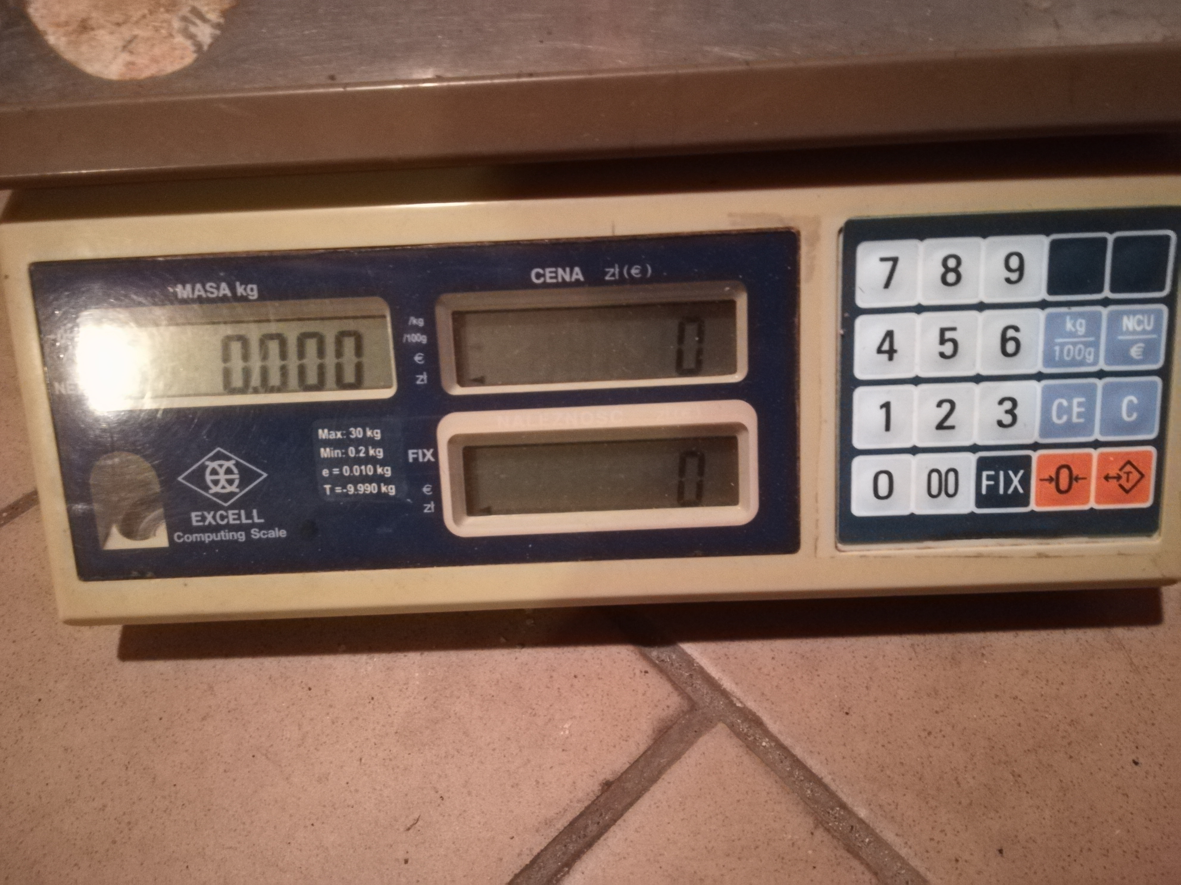

    Czy ma ktoś ustawienia do wagi excell am-30? waga w należności i cenie wyświetla "0" Zamiast 0,00

    A gdy jest konkretna wartość to już wyświetla prawidłowo? W niektórych innych wagach podobnie. Przy konkretnej wartości wyświetlają już z 2 miejscami po przecinku. Przy wartości 0 jest tylko jedno. Co ci da zmiana z 0 na 0,00? 0 czy 0,00 przeciez jednoznacznie znaczy to samo i nie jest to jakiś błąd.

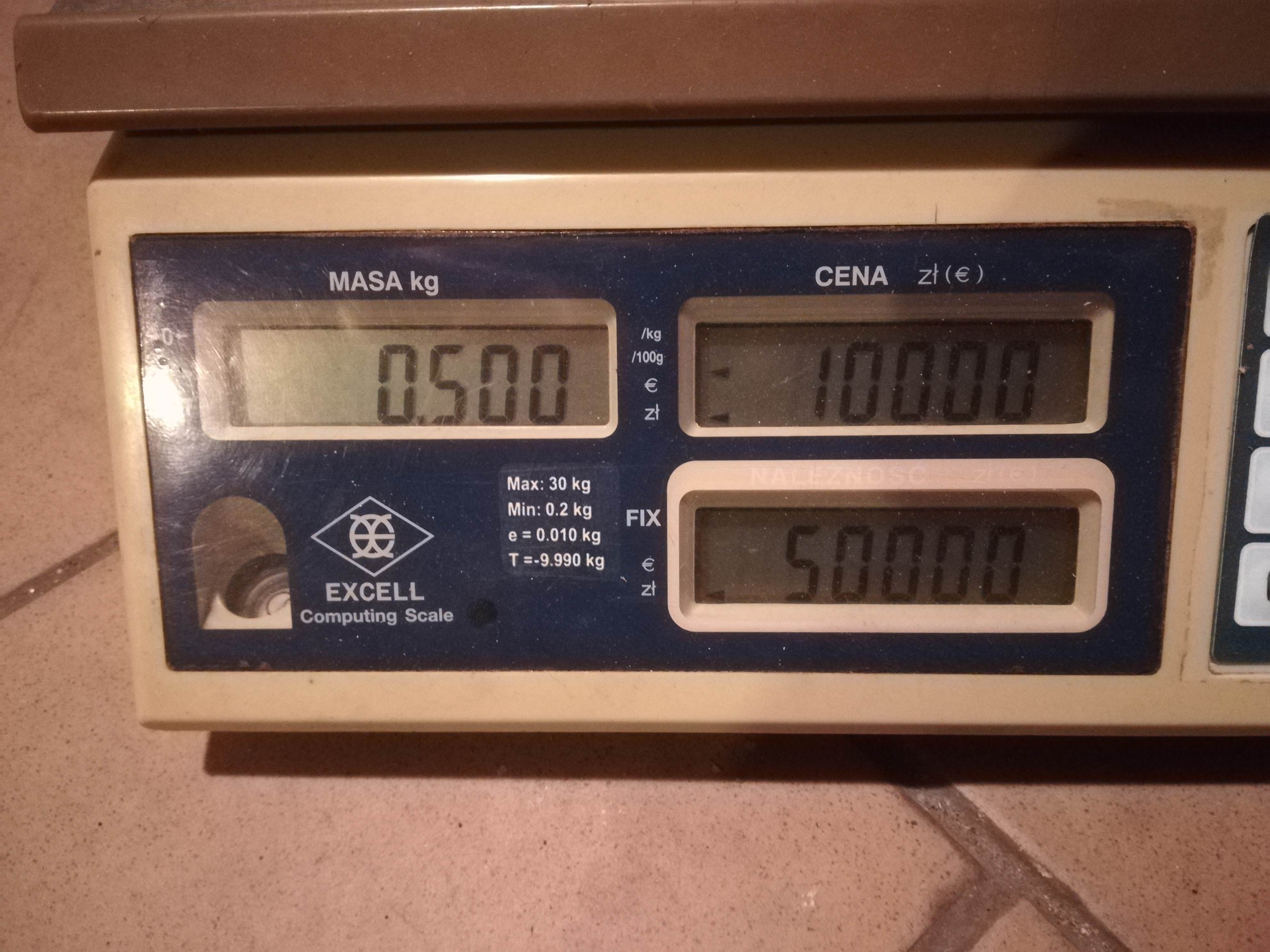

    Niestety przy wpisaniu ceny nie pokazuje się przecinek, zamisat np. 5,30zł pokazuje 530. Dlatego urząd nie chce wagi zalegalizować.

    Waga z 2007. Nie znam przeszłości wagi klient kupił ja na licytacji komornicze. Jak trafiła do serwisu tak już wyświetlał. Raczej nie jest uszkodzona bo przy włączeniu wagi gdy przechodzi test przecinek świeci.

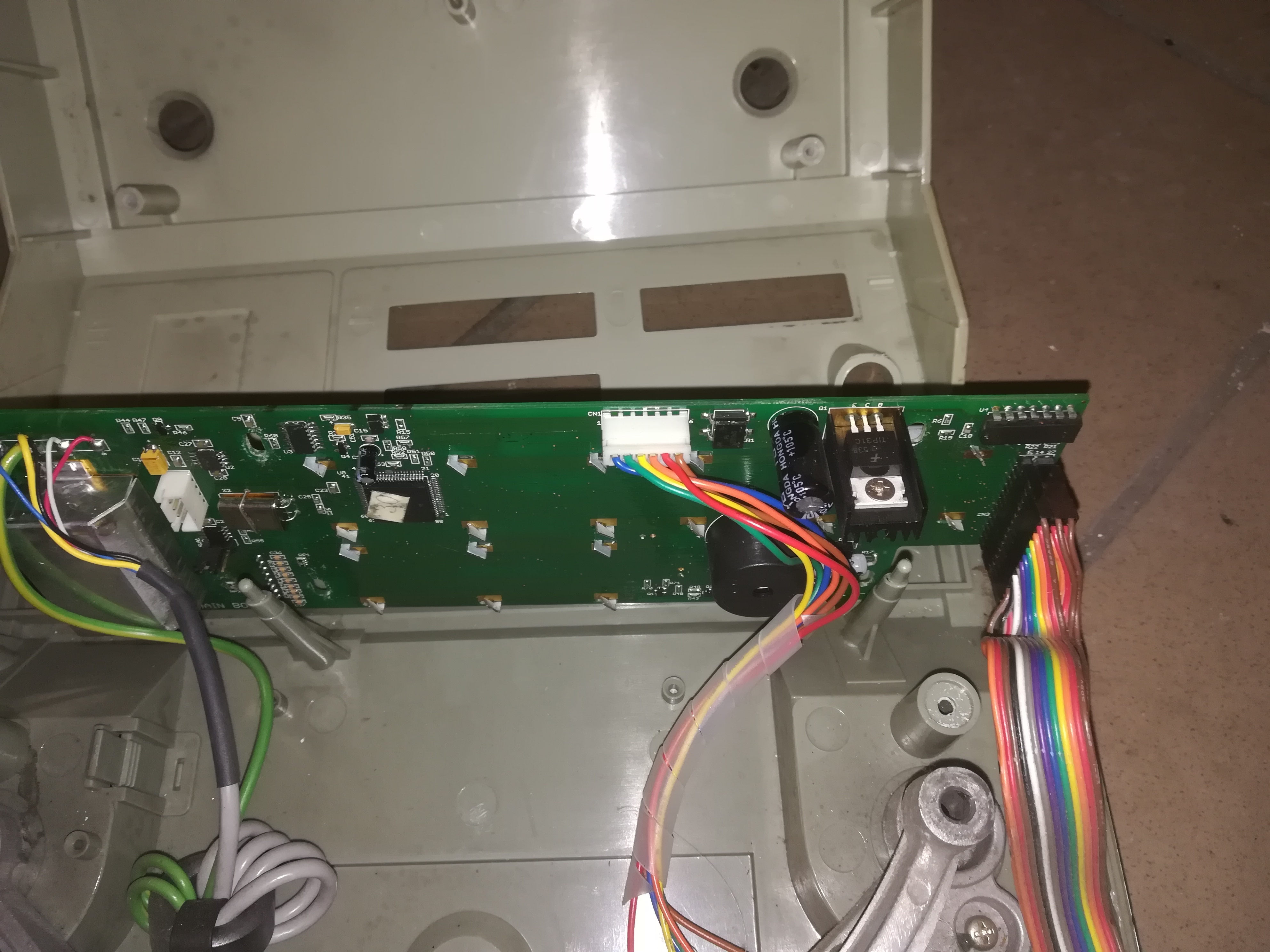

    Zaświecenie "zer" należy wymienić eprom lub go przeprogramować. Może mam gdzieś w archiwum.
    Zaświecenie przecinka - podać "+" poprzez rezystorek na wyświetlacz LED i zaświecić na stałe. Może jest tam miejsce na zworkę lub do wlutowania opornika.

    0,500X 10 000 = 50 000 na wadze. Waga zamiast pomnożyć przez 10 000 pomnożyła przez 100 000. Gdyby wstawić przecinek 2 miejsca od końca to by wyszło jak napisał @PF 0,500x100,00 powinno być 50,00 a nie jak wyszło wadze 500,00. Takiej wagi słusznie nie zalegalizowano. Program liczący uszkodzony a nie tylko brak przecinka i zer.

    DiZMar - obaj popełniliśmy błąd, waga dobrze przelicza. Zobacz na wskaźnik wyświetlacza ceny [ zdjęcie nr 3 ] - ustawiony jest na cena/100 g.

    DiZMar - obaj popełniliśmy błąd, waga dobrze przelicza. Zobacz na wskaźnik wyświetlacza ceny [ zdjęcie nr 3 ] - ustawiony jest na 100 g.
    500 g x 100 = 500 :D

    To tym bardziej niedopuszczalna ta waga na polskim rynku. Nie może być tak aby wskazanie masy było wyrażone w kg a cena podawana za 100g jak to jest na metkach w wielu marketach wprowadzających w błąd konsumenta. Na metkach jest wyraźnie co prawda, że cena za 100g ale na wadze liczącej zarówno masa jak i cena powinna być za taką samą jednostkę masy czyli za 1 kg.
    Pokićkana ta waga całkowicie. Ktoś oddając ją komornikowi nieźle c elowo namieszał aby nie było z niej pożytku.
    Jest klawisz
    kg
    100g.
    Może trzeba nim przełączyć i cena będzie za 1kg. Przypadkiem mogą powrócic zera i przecinek. Ale chyba nie wrócą.
  • #15 16704046
    wagimyslowice
    Nie ma możliwości wlutowania opornika ani miejsca na zworkę. Wyświetlacz nawet nie jest wlutowany tylko wciśnięty. Moim skromny zdanie jest to kwestia ustawienia wagi ponieważ przy włączeniu gdy przechodzi test przecinek się zaświeca jak i na 2 tak i na 3 miejscu. Zdjęcie jest zrobione jak waga przelicza cenę za 100g, jednym przyciskiem zmieniamy na cenę za 1kg.

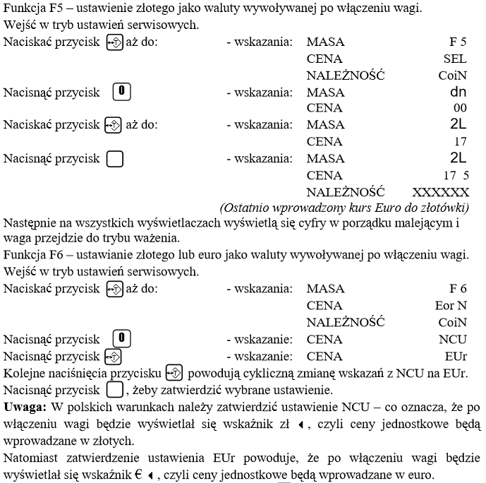

    Należy wejść do funkcji F2 i ustawić charakterystykę poprzez przypisanie dla
    AM-15 parametr 05 lub dla AM-30 parametr 06
    inne ustawienia SM
