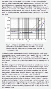

    cefaloid napisał:
    KrisNext napisał:
    Sam układ TPA pracuje ze wzmocnieniem 1, dzięki czemu nie wprowadza zniekształceń.
    Skąd te rewelacje ? Producent twierdzi coś zupełnie innego. http://www.ti.com/lit/ds/symlink/tpa6120a2.pdf
    Tabela 7.6 Operating Characteristics, sekcja: Total harmonic distortion plus noise. To test podane dla wzmocnienia 1 i wybacz, ale 'nie wprowadza zniekształceń' ma zupełnie inną definicję. Zwłaszcza dla obciążeń 32-64Ω.
    Chyba cie nie rozumiem. Ja twierdzę że zdecydowałem się na konfigurację w której TPA ma wzmonienie 1 bo przy tym wzmocnieniu ma najmniejsze zniekształcenia (inaczej mówiąc nie wprowadza dodatkowych zniekształceń wynikających z pracy z większym wzmocnieniem) a ty twierdzisz że jest zupełnie inaczej. Z tego co wiem każdy producent tak dobiera warunki pomiaru by pokazać maksymalne osiągi. Jeśli twierdzisz że TPA ma mniejsze zniekształcenia przy większym wzmocnieniu to zaprezentuj jakiś wykres najlepiej THD+N w funkcji wzmocnienia. No chyba że chodzi ci o to że osiągi TPA są byle jakie i że generalnie nie ma sensu się nim zajmować bo jest kiepski. Przypominam tylko że opisuje wykonany przeze mnie wzmacniacz a nie dyskutuje jak go zbudować by był najlepszy na świecie...
    Co do NE5532 to...
    Podwójny wzmacniacz słuchawkowy na TPA6120A2
    ... co daje w najlepszym wypadku THD+N tego wzmacniacza operacyjnego rzędu -105dB. Czyli lepiej niż TPA przy obciazeniu 32-64Ω (-90 do -104dB). Czyli chyba nie było sensu dawania droższych kostek jak NE5532.
    Dlatego stosowałem równoległy układ pracy by tanim kosztem "zbudować" lepsze wzmacniacze operacyjne
    Porównanie THD+N dla NE5532, TPA6120A2 daje jednak do myślenia: czy nie osiągnęlibyśmy lepszych efektów na dobrych wzmacniaczach operacyjnych bez tego TPA? Na przykład budując to: http://www.ti.com/lit/ug/tidu672c/tidu672c.pdf
    Wydatki na obudowę i konstrukcję i tak swoje wyniosły więc czemu nie? A parametry wyglądają na o klasę lepsze...
    Oczywiście są to dywagacje na temat parametrów grubo poniżej progu słyszalności... Nie widząc schematu wiele więcej powiedzieć się nie da. Można ocenić obrazki. A tu, o klasie wykonania koledzy powiedzieli już wystarczająco dużo.
