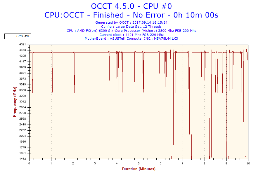

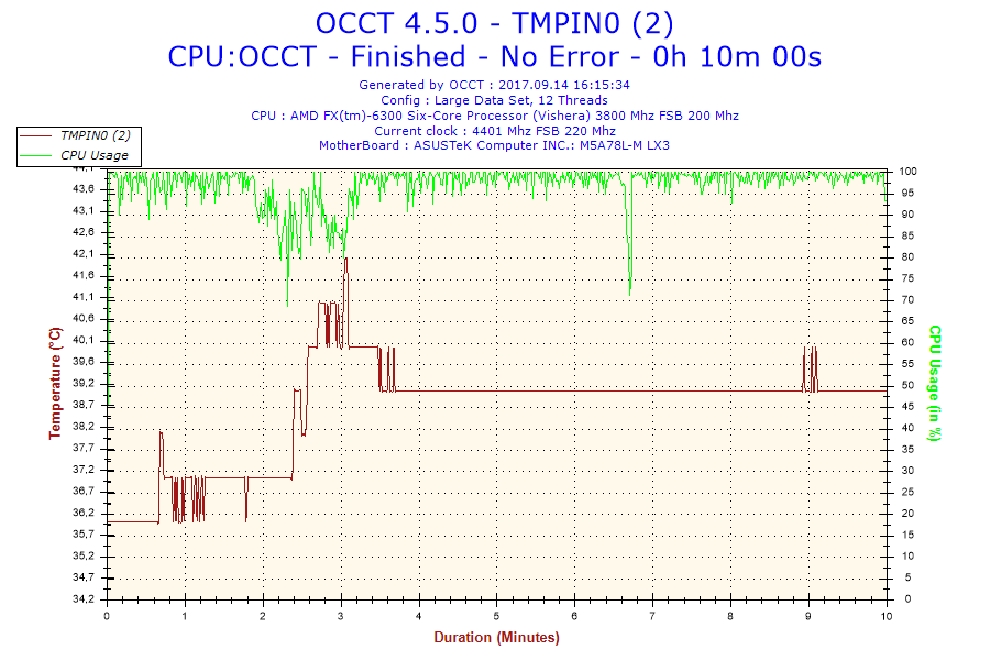

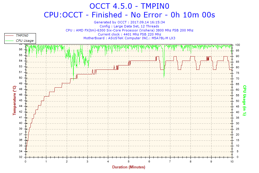

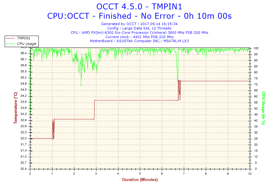

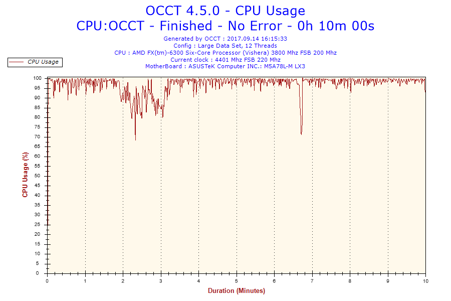

    Mam problem albo z temperaturą albo z occt. Sprawdzałem temp różnymi programami jedyne co dobrze pokazywały to cpu vcore 1,45-1,46V (w biosie cpu over voltage mam na 1.4V przy taktowaniu 4.4 GHz) hwinfo64,occt i core temp pokazują max 61 stopni przy obciążeniu 100% i cpu vcore 1,45V jedynie occt pokazuje kosmiczne temperatury (przy teście occt maksymalnie skacze do 55 stopni), a podczas grania occt pokazuje nawet 75 stopni uspokaja się dopiero po wyłączeniu gry (sprawdzałem na różnych grach). Jeśli ustawie cpu over voltage na mniej niż 1.4V komputer resetuje się przy obciążeniu, nie zmieniam cpu over voltage powyżej 1.4v, ponieważ cpu vcore skacze aż do 1,47V, nie mam zamiaru aż tak skrócić pracy tego procka. Zasilanie mam ustawione na wysoką wydajność. Dodam jeszcze wykresy, które mnie niepokoją. Czy fx 6300 po prostu na taktowainu 4,4 GHz bierze aż 1,45-1,46V?
    Płyta główna: Asus M5a78l-m LX 3
    Zasilacz: bequiet 500W
    Chłodzenie: Silentium Fortis 3 v2

    Temperatura jest jak najbardziej OK.
    Ustaw sam napięcie procesora.
    PS. Ta płyta jest marna do OC!
