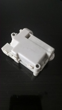

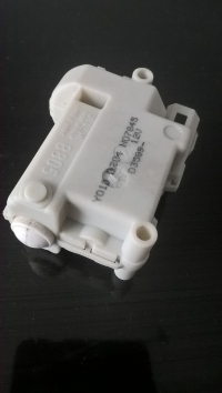

    Szanowni forumowicze poratujcie radą - mianowicie jestem posiadaczem Fiata Pandy II 1.1 z 2007 roku z fabrycznym centralnym zamkiem i alarmem. Niestety po zakupie zaczął nawalać centralny zamek klapy bagażnika, a objawy były takie , że klapa się nie zamykała (zamek elektryczny/elektromechaniczny). Myślałem, że siadła klamka elektryczna, ale po nasłuchiwani stetoskopem stwierdziłem ze podaje napięcie do siłownika. Po demontażu i wielu próbach okazało się ze z siłownika zamka tylnej klapy wysuwa się bolec, ale się sam nie chowa. Zdemontowałem ten siłownik, ale nie wiem czy jest sens go rozbierać, a co lepsze nie wiem jak to rozebrać.
    Czy siłownik jest zepsuty i czy warto go naprawiać? A może jest to błąd jakiegoś komputera o ile moja prosta Panda coś takiego posiada?
    Pomożecie Panowie?

    Kup drugi.Nie będzie drogi.
