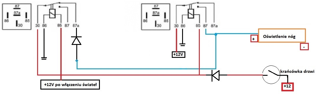

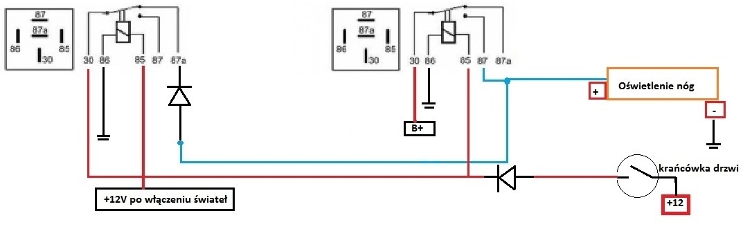

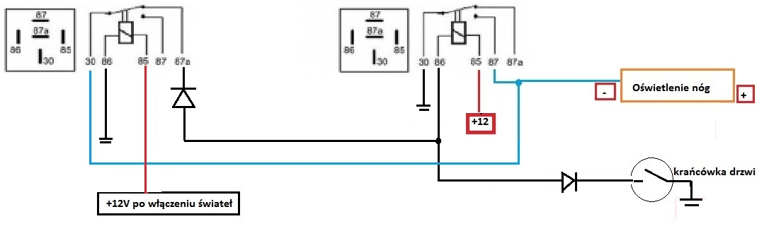

    Mam pytanie odnośnie podświetlenie nóg, kierowcy i pasażera. Mam zamiar kupić, taśmę led pomarańcz, przekażnik zwierno rozwierny(o ile będzie potrzebny). Chce aby po otworzeniu drzwi lub otwarciu po prostu samochodu(wtedy lampka podsufitką się włącza) ledy się zapaliły i świeciły mimo wyłączenia się lampki, aż do momentu włączeniu świateł pozycyjnych czy mijania. Jak to podłączyć? Wiem, że łatwiej bym miał gdyby ledy zapalały się wraz z lampka podsufitki(umiem to podłączyć) ale nie wiem dokladnie jak wygląda podłączenie.

    Nie wiem jak masz w tym aucie zrobione sterowanie światłem kabinowym. Jeśli jak w większości aut minusem, to wystarczy tak podłączyć:

    Przy sterowaniu plusem:

    Myślę, że tak powinno działać poprawnie.
    Potrzebne są 2 przekaźniki zwierno rozwierne i dwie diody prostownicze.
    Przekaźnik (po prawej stronie) załącza oświetlenie nóg po otwarciu drzwi i poprzez diodę i (lewy) przekaźnik, podtrzymuje włączone oświetlenie nóg po zamknięciu drzwi.
    Lewy przekaźnik ma za zadanie rozłączyć oświetlenie po włączeniu świateł.
    Dioda między przekaźnikami a włącznikiem drzwiowym zabezpiecza układ przed zapętleniem się obwodu. Bez niej nie zgaśnie światło kabionowe po zamknięciu drzwi.
    Jeśli coś poknociłem, proszę mnie poprawić :)

    W przypadku pierwszego schematu, Oświetlenie na nogi i zasilanie prawego przekaźnika 85 bierzesz z B+.
    W przypadku drugiego schematu zasilanie prawego przekaźnika 30 z B+, a oświetlenie minus do masy pojazdu.
    Wersje poprawione:
