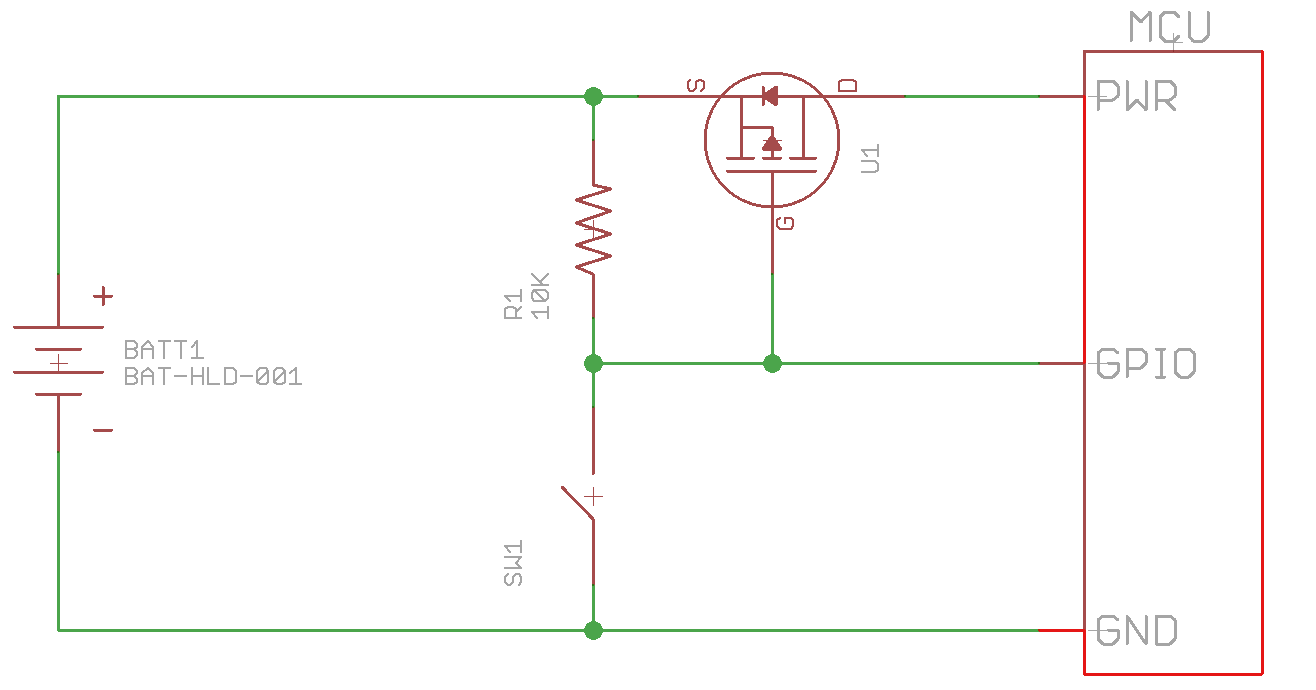

    Od paru dni borykam się z problemem podtrzymania zasilania przez MCU. Generalnie chcę osiągnąć taki scenariusz:
    1) Na początku układ nie działa
    2) Po wciśnięciu switch-a lub zadziałaniu zestyku kontaktronowego, układ wraz ze stabilizatorem napięcia powinien dostać zasilanie i tym samym powinno zostać zasilone MCU
    3) Gdy MCU zostanie zasilone, to na określonym pinie powinien ustawić się odpowiedni stan logiczny
    4) Ustawiony przez MCU stan logiczny powinien wymuszać podtrzymanie zasilania bez względu już na to, czy switch lub kontaktron jest zwarty czy nie.
    5) Gdy MCU skończy swoją robotę, to na określonym wcześniej pinie powinien ustawić odpowiedni stan logiczny (przeciwny od poprzedniego) i tym samym odciąć sobie sam zasilanie.
    Szukałem w Internecie kilka rozwiązań, lecz żadnego nie udało mi się pomyślnie zrealizować.
    Korzystałem z takich układów:
    Jak zrealizować podtrzymanie zasilania MCU po wciśnięciu switcha lub kontaktronu?Jak zrealizować podtrzymanie zasilania MCU po wciśnięciu switcha lub kontaktronu?
    Niestety, żaden nie chciał prawidłowo działać.
    Czy ma ktoś może jakąś swoją wizję na rozwiązanie tego problemu?

  • #5 16700295
    TvWidget
    Ten pierwszy układ będzie działał gdy rezystor R1 podłączysz do masy. Program w uP po uruchomieniu musi ustawić stan wysoki na wyjściu D3.
  • #6 16700351
    mleko64

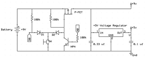

    Faktycznie, nie zwróciłem na to uwagi (późno już wczoraj było, więc i myślenie się wyłączyło :)). Przed chwilą udało mi się znaleźć w Internecie jeszcze jedno rozwiązanie:
    Ten układ działa bardzo fajnie. Dodatkowym autem jest to, że można obserwować na pinie D0, czy nie został ponownie wciśnięty przycisk. Jeżeli tak, to możemy (według oczywiście programu) wyłączyć sami cały układ. Czyli jednym przyciskiem włączamy układ, układ się zatrzaskuje wystawiając na pinie A0 stan wysoki i można go wyłączyć na 2 sposoby (albo ustawiając stan niski na pinie A0 lub ponownie nacisnąć przycisk, którym włączaliśmy układ).
    Całość znalazłem na stronie: Link
    Załączam również program (gdyby w przyszłości podana strona już nie działa) do proponowanego układu. Program jest niestety przeznaczony na platformę Arduino (mimo, że temat dotyczy AVR), ale myślę, że jak ktoś będzie szukał rozwiązania, to nie będzie miał problemu z przetłumaczeniem go na czyste C w AVR.
    Dziękuję wszystkim za pomoc i pozdrawiam!

    Tranzystor PMOS sterowany z bramki diodowej - wspólna anoda do bramki, jedna katoda do przycisku zwierającego do masy, druga katoda do kolektora tranzystora npn, którego baza jest podłączona do wyjścia uC. Rysować mi się nie chce. Ogólnie jedna podwójna dioda (np. BAT54A), jeden PMOS, jeden rezystor plus albo PDTC114 albo zwykły npn i rezystor. Dodatkowo do programowego testowania stanu przycisku przyda się jeszcze jedna dioda połączona katodą z przyciskiem i anodą do wejścia uC.
