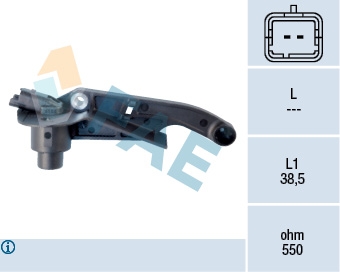

    Peugeot 106 1.1 - Parametry czujnika położenia wału, ile ohm?witam,jakie parametry ma miec ten czujnik ? 550ohm ?
  • #3 16700812
    asdasss
    moj ma 475 ohm...czy musi miec 550 ? jaka jest granica ? ogolnie auto nie odpala (nie ma iskry)

    Czy jest sterowanie wtryskiwacza, tzn czy wtryskiwacz podaje paliwo?
    Jeżeli jest to czujnik zostaw w spokoju.
    Możesz sprawdzić jego połączenie ze sterownikiem silnika.
    Jaki to rocznik auta?

    98r paliwo podaje,bledow brak

    Sprawdź czy jest +12V na cewce zapłonowej, tylko żarówką min 21W a nie miernikiem

    wlasnie to sprawdzalem do cewki dochodzi 12V...na cewce sprawdzane nie ma...sprawdzane probowka z zarowka we wtyki do kabli zaplonowych podajac mase z aku

    asdasss napisał:
    paliwo podaje
    czyli czujnik ok, zasilanie cewki czy jest żarówką i czy ecu kluczuje czyli podaje masę ( impulsy żarówką 5W).

    dzieki panowie za pomoc...cewka padla
