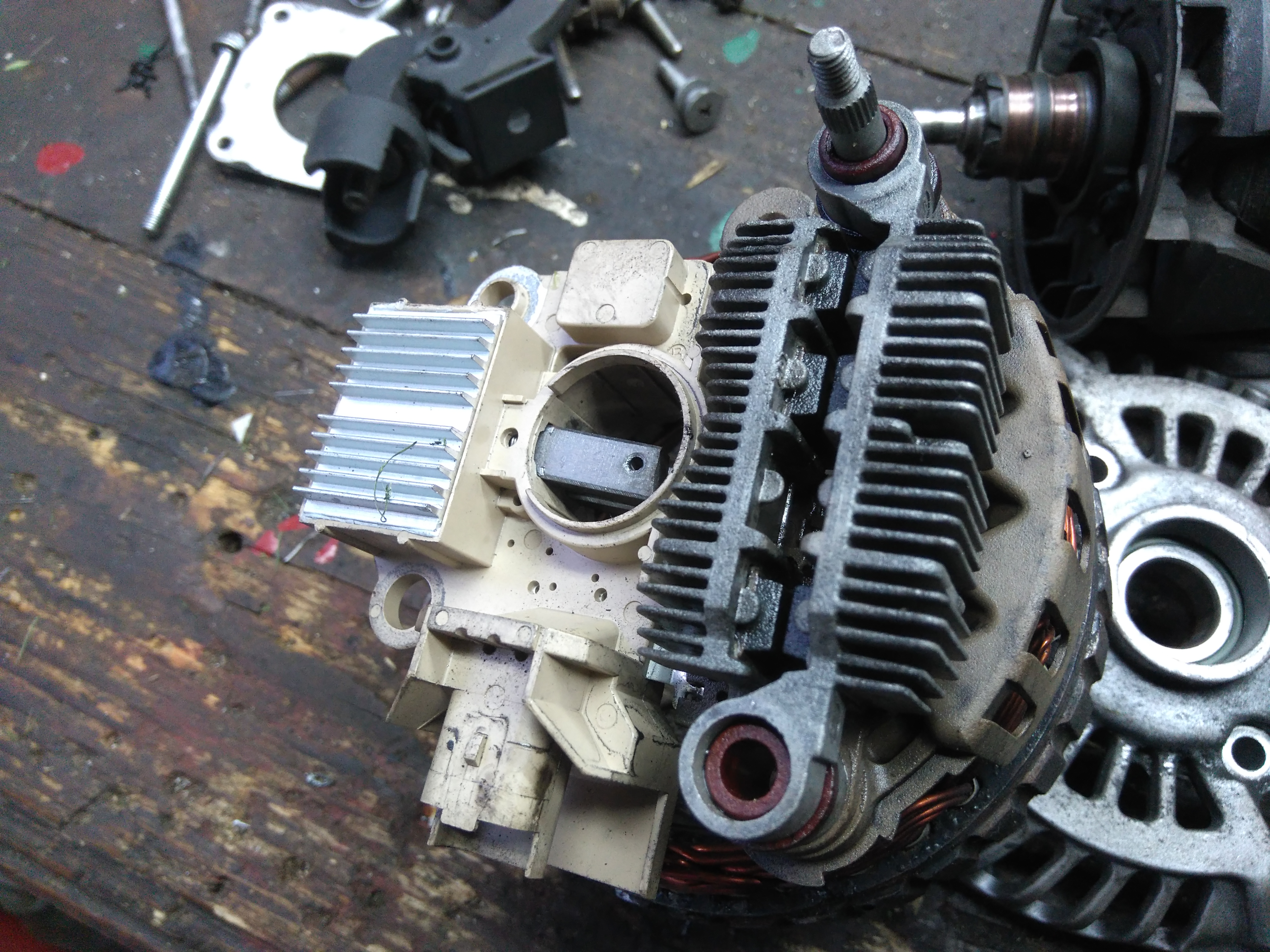

    Założyłem inny alternator firmy DENSO. Wszystko jest OK, kontrolka gaśnie, ładowanie w normie. Rozebrałem ten poprzedni okazało się, że wewnątrz wszystkie części są stare oprócz regulatora ale prawdopodobnie to znowu część od skośnych braci. Łożyska stare, jedno zapieczone. Pęknięty był też taki metalowy łącznik oblany plastikiem, który podaje prąd na tę śrubę gdzie się przyłącza główny kabel prądowy. Możecie doradzić czy warto ten alternator regenerować?. Proszę o pomoc w sprawdzeniu diód są umieszczone na dwóch płytkach z radiatorami. Ślizgi na szczotki w fatalnym stanie wcięcia na około 1 mm. Jedynie co było robione to obudowa, która została oczyszczona. Krótko mówiąc pełne szubrawstwo za 350 zeta. Czyszczenie obudowy za trzy i pół stówy to super interes. Wrzucę kilka fotek.
  • #30 16734198
    Frost160
    Za 350zł to powinni wymienic mostek i te bieznie po których chodza szczotki. Jak mogli zostawić popsute łozysko wtf?
