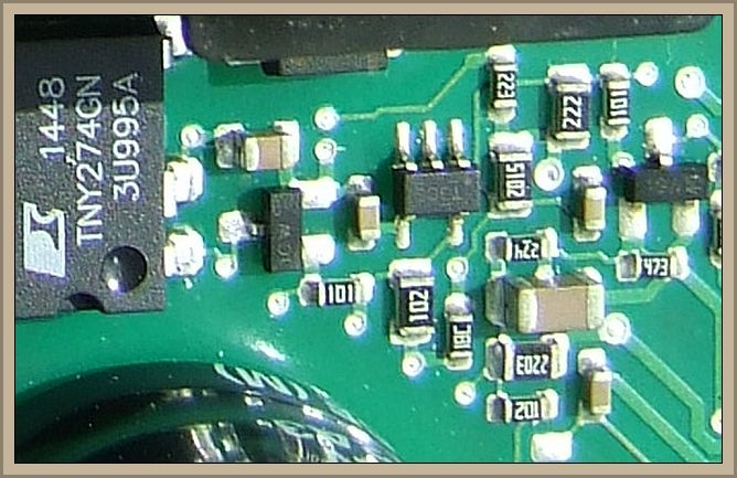

    Moduł od zmywarki Siemens SR55E503EU/20.
    Moduł jak na zdjęciach, w pierwszym foto brak kondensatora 100uf/400V który wybuchł po przepięciu. W rejonie układu TNY274 popalone ścieżki i nieznany element zaznaczony na drugim foto czerwoną strzałką. Oczywiście prośba o identyfikację i foto tego rejonu sprawnej płyty bym mógł to odtworzyć.

    Witam .To jest Chiński element kodowany proszę podać cyfry i litery piszące na nim.
  • #3 16700891
    gdkj
    T3CS, zależy mi na foto modułu bo są przerwane tory.
    Zatem proszę myślę, że wystarczy :D

    gdkj
    Wielkie dzieki :)
    Jutro spróbuje to połatać i się odezwę.
    Niestety ale przegapiłem inne miejsca zalane na tyle że korozja zrobiła swoje.
    Odpuściłem temat.
