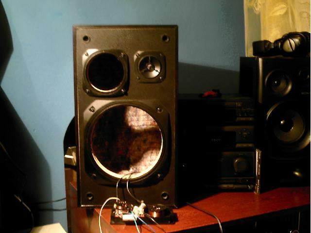

    Witam jestem posiadaczem kolumn firmy Tonsil. Przynajmniej tak sadze, bo w kolumnach byly glosniki tej firmy(chyba 8Ohm) i na zwrotnicy jest nazwa Tonsil. Moze zna ktos ten model kolumn. Szukalem zdiec tych kolumn, ale bez rezultatow, wiec postanowilem zrobic je sam i do tego narysowac schemat zwrotnicy :).
    Jestem poczatkujacym w tych sprawach wiec nic nie umiem praktycznie :/, ale chce dazyc do pewnej wiedzy. Dobra koniec owijania w bawelne.
    Mam wielka prosbe czy mogli byscie mi pomoc jakie glosniki do tej kolumny dobrac(mam komplet czyli dwie :p) i jak podlaczyc je na zwrotnicy? czy ta zwronica jest dwu czy trzy drozna? z tego jak pamietam wysoko tonowy glosniczek byl podpiety bezposrednio szeregowo do srednio tonowego. Na zwrotnicy wyglada na to (nie znam sie) ze sa trzy cewki to znaczy ze moze byc 3 drozna, wiec jak podpiac gwizdek do niej? i gdzie na schemiacie jest wszystko opisane wiec pomagajacym nie bedzie problemu napisac naprzyklad: + do 7 - do 6 :D. To sa moje pierwsze wiraze z dobieraniem glosnikow.
    Ok zaczynamy
    1. kolumna: https://www.elektroda.pl/rtvforum/download.php?id=113703
    Wymiary 250/200/450mm (szer/gleb/wys) z czego odejmuje grubosc scianki(20mm) po obu stronach(40mm)
    210/160/410mm :) (dobrze?).
    Obliczylem ze kolumna ma ok 13,7 litra.
    Otwory 180 niski, 90 sredni, 60 wysoki
    Czy jest mozliwosc zostawienia dziury po gwizdku i dania tam BR?
    ale raczej wolal bym 3 drozne, a moze BR dac gdzies z tylu, jaka srednica?(nie wiem czy tak mozna bo moze kolumna jest do tego za mala)
    I czy ten filc co widac na zdieciu jest wystarczajacy? czy wymienic na cos innego, czy w kolumnie z BR trzeba dawac filc, lub inne wygluszenie?

    PANCIO WIŁ
    A gdzie masz te stare głośniki tonsila?
    Zwrotnica nie bedzie sie nadawała do innego zestawu głosników niz fabryczny. Każdy zestaw głosników wymaga innej zwrotnicy...

  • #9 1710464
    SławekX
    extremex napisał:
    Jakie jest najlepsze zestawienie glosnika 2 droznego, GDN i GDW, czy GDN i GDM??
    Jeśli 2-drożny, to tylko GDN i GDW, ale będzie brakowało środka. Poza tym robić z 3-drożnych paczek 2-drożne to bezsens. W Krakowie na giełdzie regenerowane Tonsile GDN-25-40-8 są po 75PLN, GDWT 9-80-8 po 24PLN a za 300-400 można kupić Altusy 75, 110, 140 w ładnym stanie (czyli akurat tyle, ile przeznaczasz na ten cel). Takie (lub podobne) kolumny, jak Twoje za 200-280 w zależności od stanu. Wszystko to wychodzi grubo poniżej ceny głośniki + zwrotnice, więc z tymi przeróbkami musisz sobie skalkulować. Otwór BR można wyciąć zamiast likwidować GDW.
