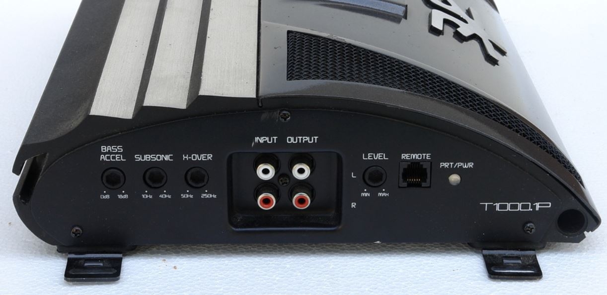

    A takie teorie... że po pierwsze wszelkie informacje na temat owego wzmacniacza tzn Eyebrid T1000.1P mówią o 1000W a nie 2000W:
    Audi A3 8L 1.8T - Wymiana akumulatora przy mocniejszym alternatorze

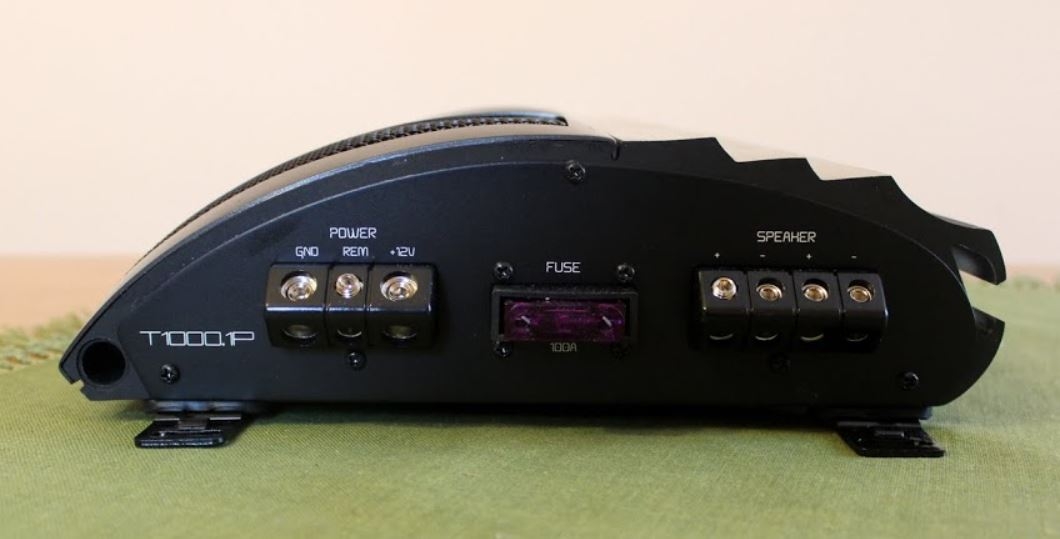

    Ponieważ autor wspominał o tym że ów wzmacniacz działa na 40-50% mocy no to 50% z 350W @ 4Ω = dokładnie tyle ile napisałem. Czyż nie? I to pod warunkiem, że podana moc nie jest naciągana. A w przypadku prduktu firmy która nie ma nawet swojej strony www byłbym bardzo sceptyczny co do tych parametrów. Zwłaszcza widząc taki oto bezpiecznik '100A':
