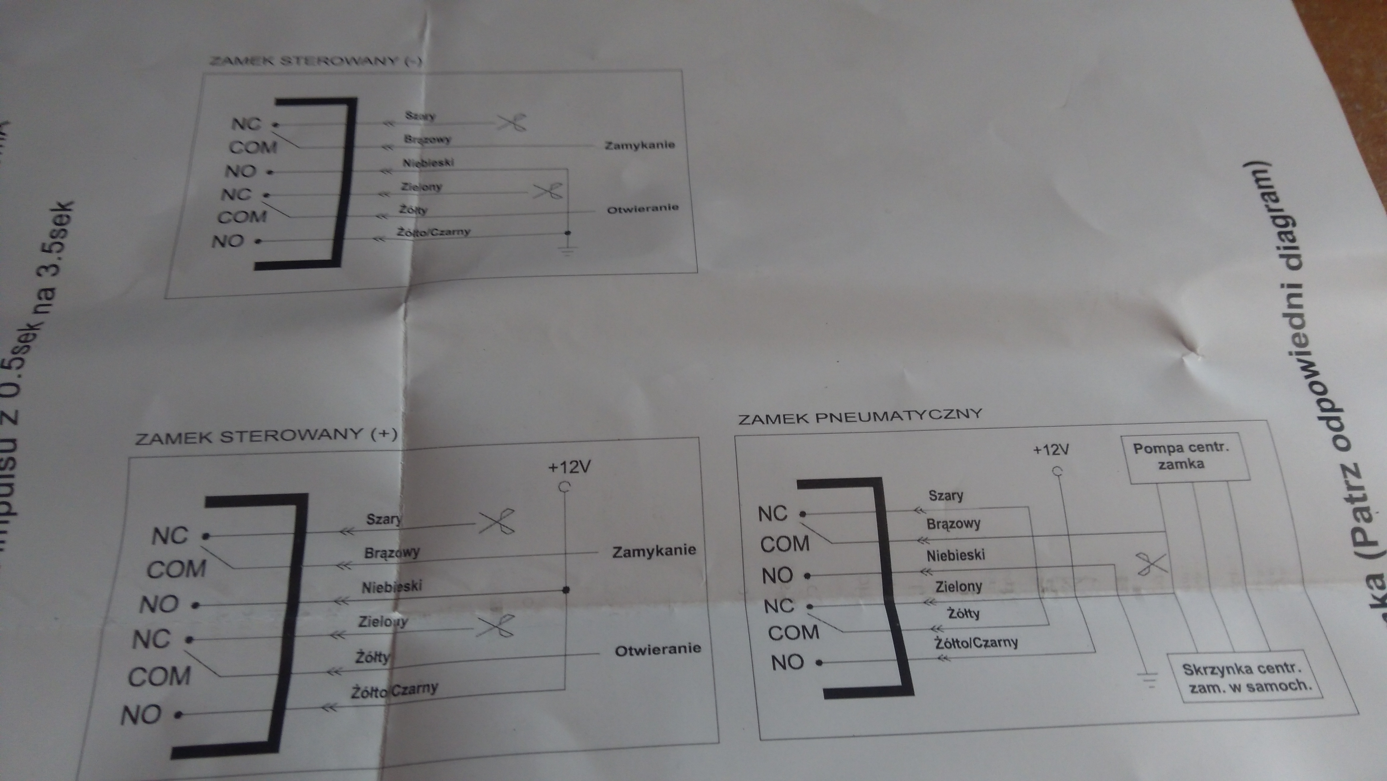

    Witam, może ktoś mi łopatologicznie wytłumaczyć jak podłączyć otwieranie/zamykanie auta na podstawie tego schematu, ponieważ podłączyłem po mojemu i coś nie działa.Audi A4 B5 - Jak podłączyć centralny zamek według schematu?

    Jeżeli się nie mylę to zielono-niebieski przewód trzeba przeciąć i wpiąć się zgodnie z ostatnim schematem.

    Zamek centralny sterowany (-) minusem.
    Otwieranie - szaro/biały (czasami szaro/czerwony)
    Zamykanie - czerwono/niebieski
    Domykanie szyb - brązowo/szary (czasami czerwono/brązowy)
    Przewody znajdziesz we fioletowym 8-pinowym złączu na wsporniku złącz konektorowych.

    Ja podłączyłem na + dałem brązowy do zamykania a żółty od otwierania. Gdy wciskałem guzik centralka pstrykała ale drzwi zostały bez reakcji. Nie da się podłączyć na +? Tylko -?

    Toż Adam wyżej napisał że minusem więc nie pytaj czy da plusem...

    CameR nie chodziło mi o to żeby znaleźć kable bo wiem które to ale nwm czy dobrze odczytuje schemat i nwm czy dobrze łącze kable od sterownika z kablami w aucie
