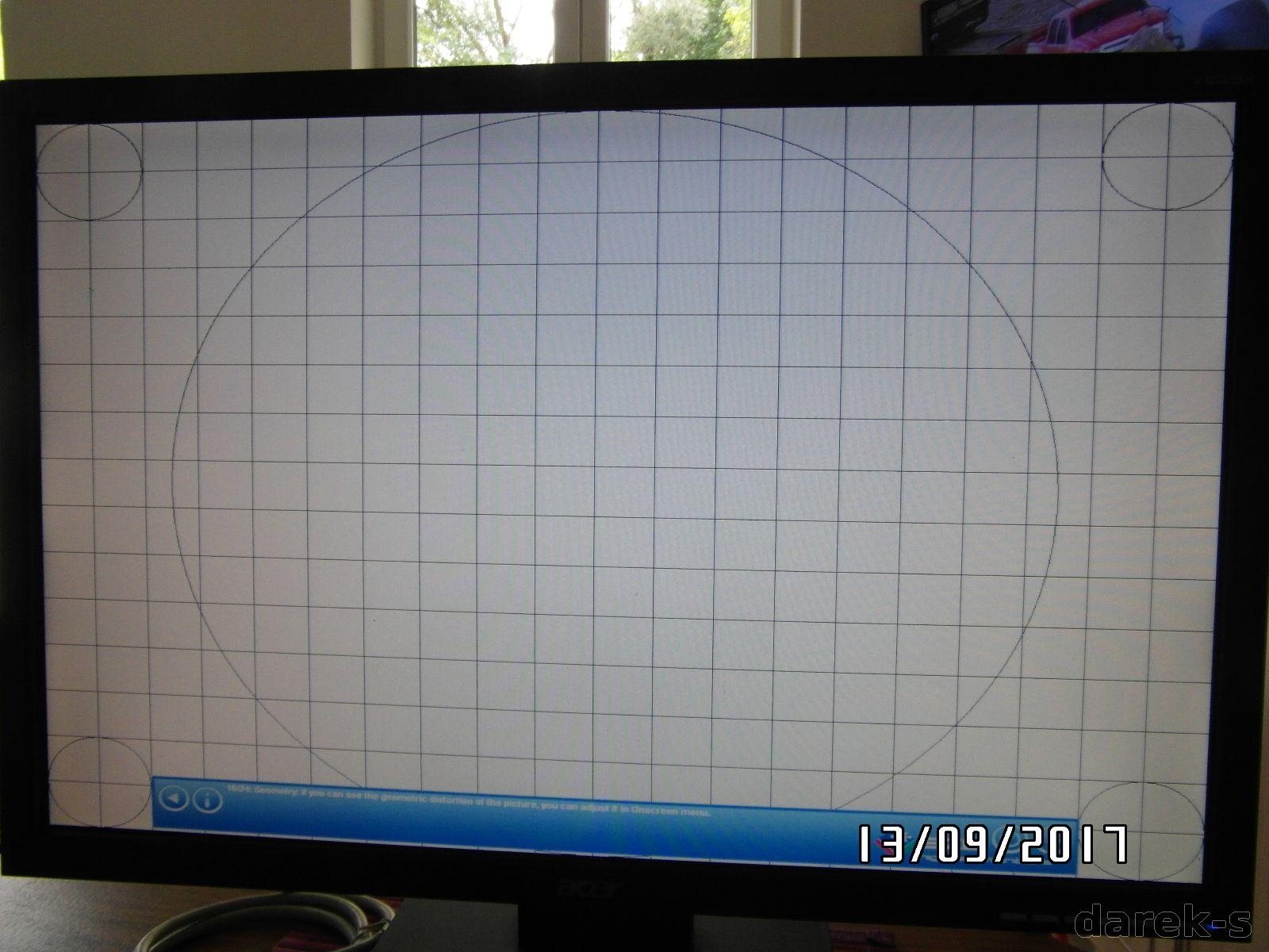

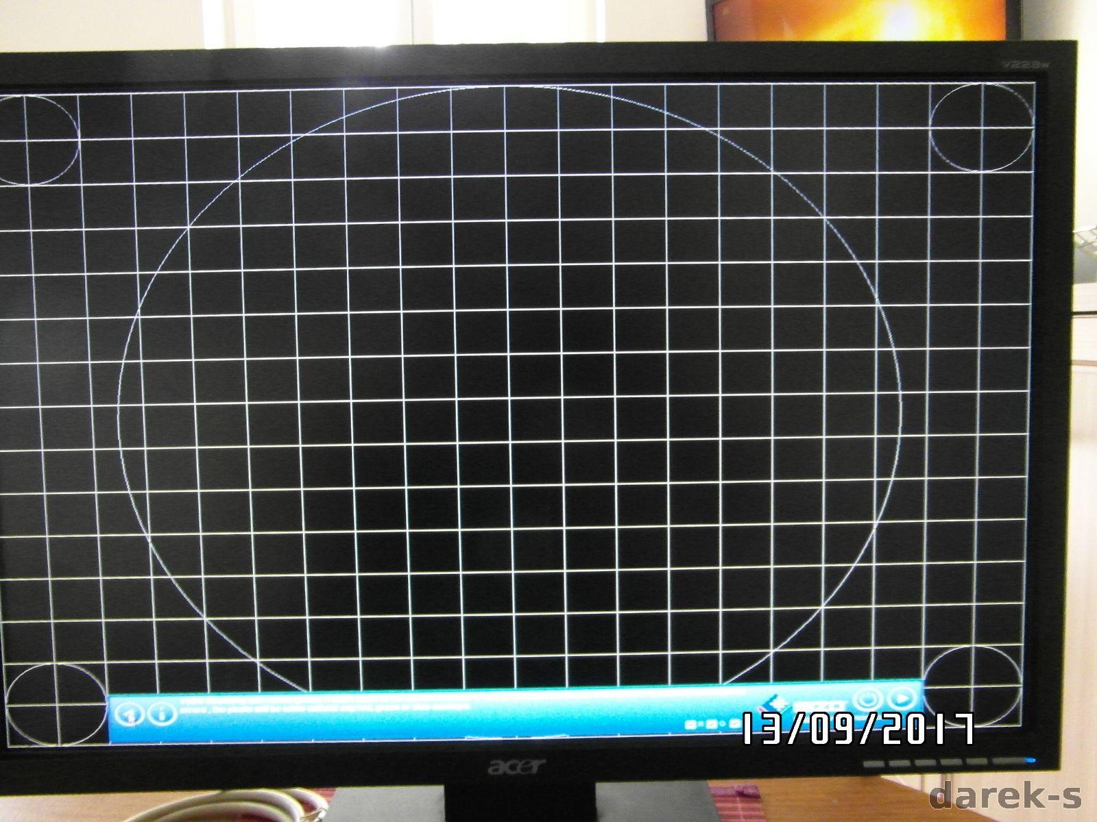

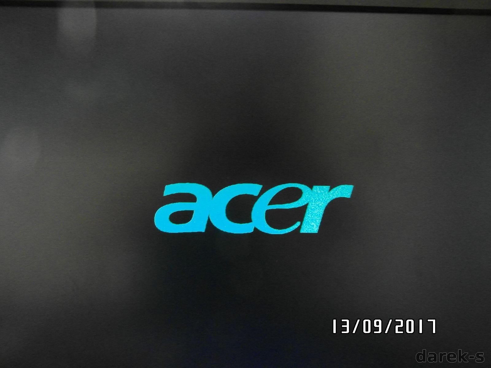

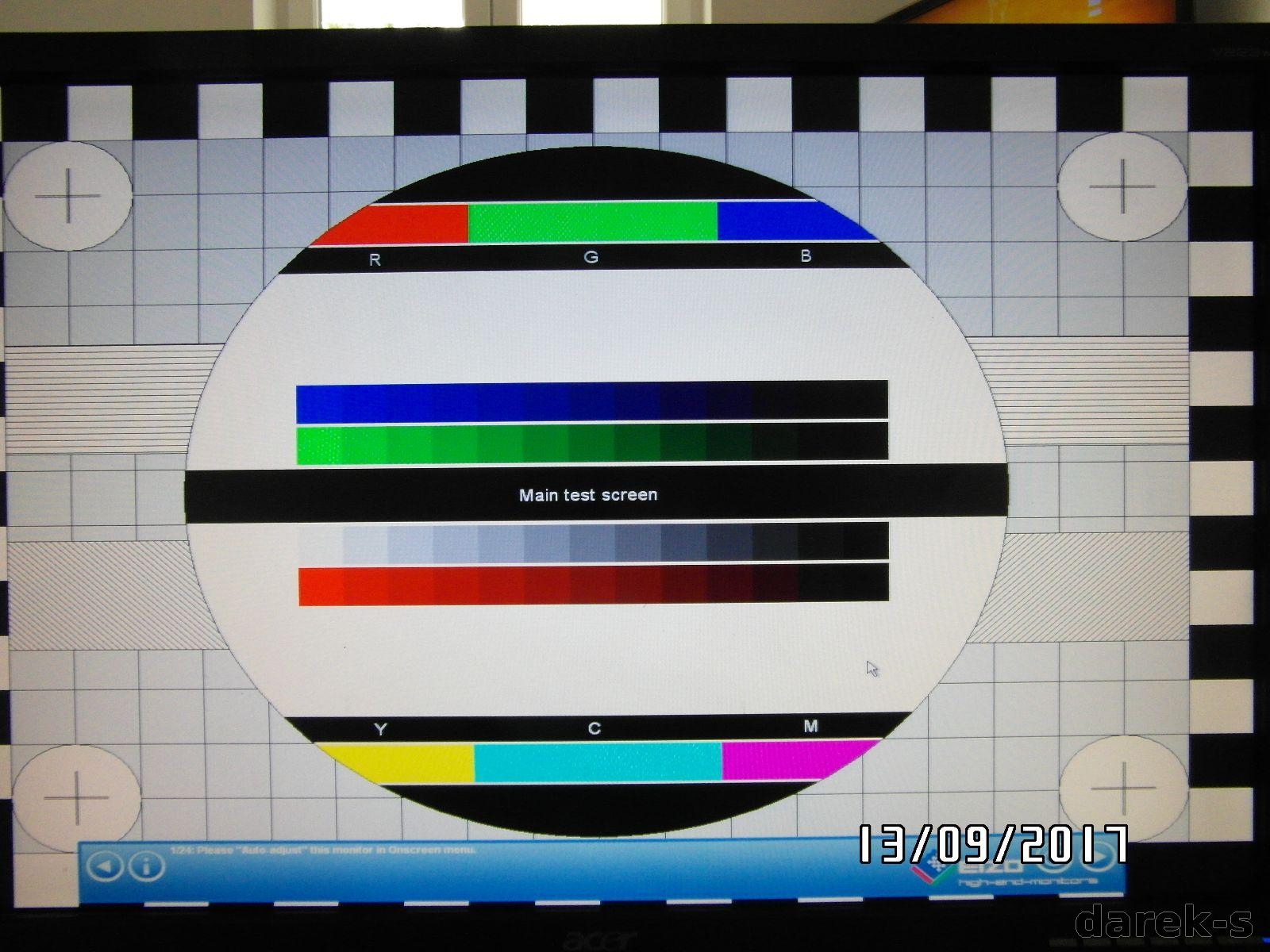

  • Monitor ACER V223Wb LCD. Po włączeniu do sieci: brak obrazu, brak podświetlania, nie ukazuje się logo startowe"Acer". Dioda LED miga naprzemiennie kolor: niebieski-pomarańczowy. Po demontażu - oględziny zewnętrzne płyty głównej ujawniły napuchnięty elektrolit C939 1000µF/10V w gałęzi zasilania +5V. Z racji tej, iż brakowało też elektrolitu C940 1000µF/10V! - wymieniłem go na 2200µF/16V oraz w tej samej gałęzi za dławikiem L903 wymieniłem C915 (był470µF/10V) włożyłem 470µF/16V. Po tej wymianie sprawdziłem napięcia w obu gałęziach +5V i+14V - monitor "ożył", wszystko OK. Poniżej zdjęcia naprawionego monitora:
