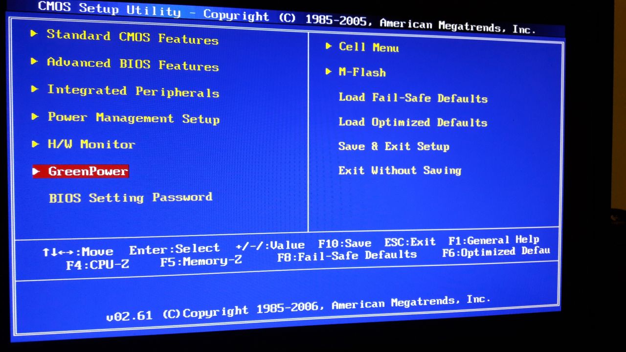

    Mam płytę MSI g41mp26. procek Procesor q6600 nie kręcony. Na nim mam zamontowane chłodzenie (chyba Spartan) tak przynajmniej wygląda. Tyle że teraz kupiłem nowy wentylator Arctic f9 pwm. Wentylator kręci się chyba cały czas na Maxa, bo bios BIOS pokazuje cały czas obroty 1880+. Czy można zmniejszyć te obroty by on sam się ustawił do danej temp? Czy jest sens? Czy lepiej by śmigał cały czas tak jak teraz?
    Ewentualnie gdzie w biosie BIOS'ie ustawić by inaczej pracował?

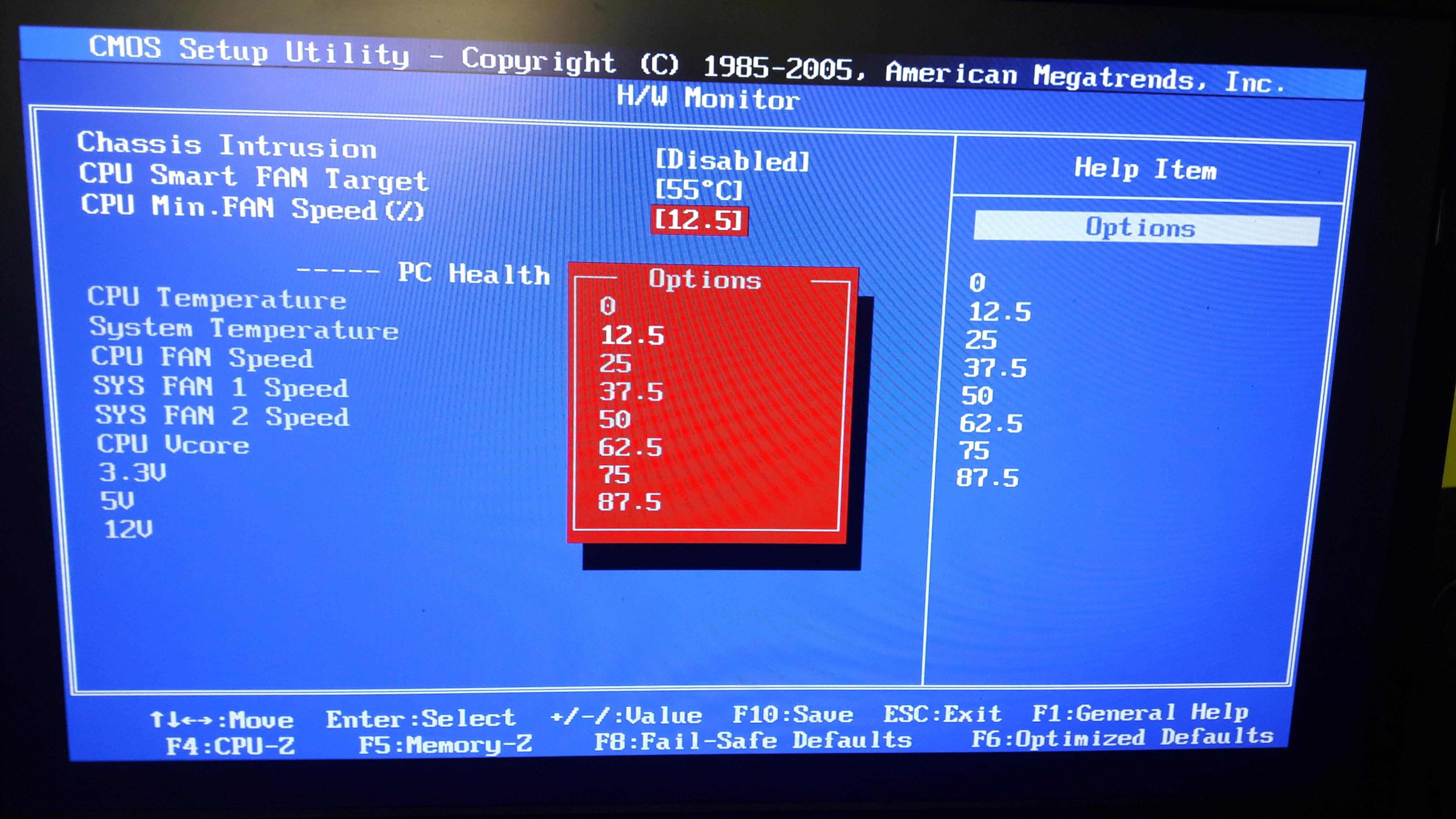

    H/W Monitor -> CPU Smart FAN Target [Enabled]
    (działa tylko dla 4-pin złącza CPUFAN1)
  • #4 16707003
    WojtasJD
    OK, to ustaw docelową (target) temp., zapisz, reset i test.

  • #6 16707576
    Kasek21
    Ustaw na 55 stopni.
    Obroty powinny spaść.
    Pobierz i uruchom test w programie LinX i zobacz czy obroty wentylatora po przekroczeniu tych 55 stopni wzrastają.

    Podajesz tutaj z jaką procentowo prędkością ma się obracać wentylator po uzyskaniu zadanej temperatury. Czyli np. po osiągnięciu temp. 55 st. C wentylator będzie się obracał z prędkością 12,5% maksymalnej.
  • #9 16707862
    pitrus69
    Czyli jak np ustawie 12.5 % to on z taką prędkością będzie się obracal do osiągnięcia 55stopni. Jak osiągnie 55 stopni wtedy będzie się na 100% obracal Tak?
    Czy ja źle rozumie u ewentualnie jak to ustawić 55 stopni i 12.5% czy inaczej?

    Dla 55 stopni będzie pracował z zadaną temp. w %.
    Ja włączyłeś ta opcję to z jaką pręd. pracuje wentylator po włączeniu komputera?

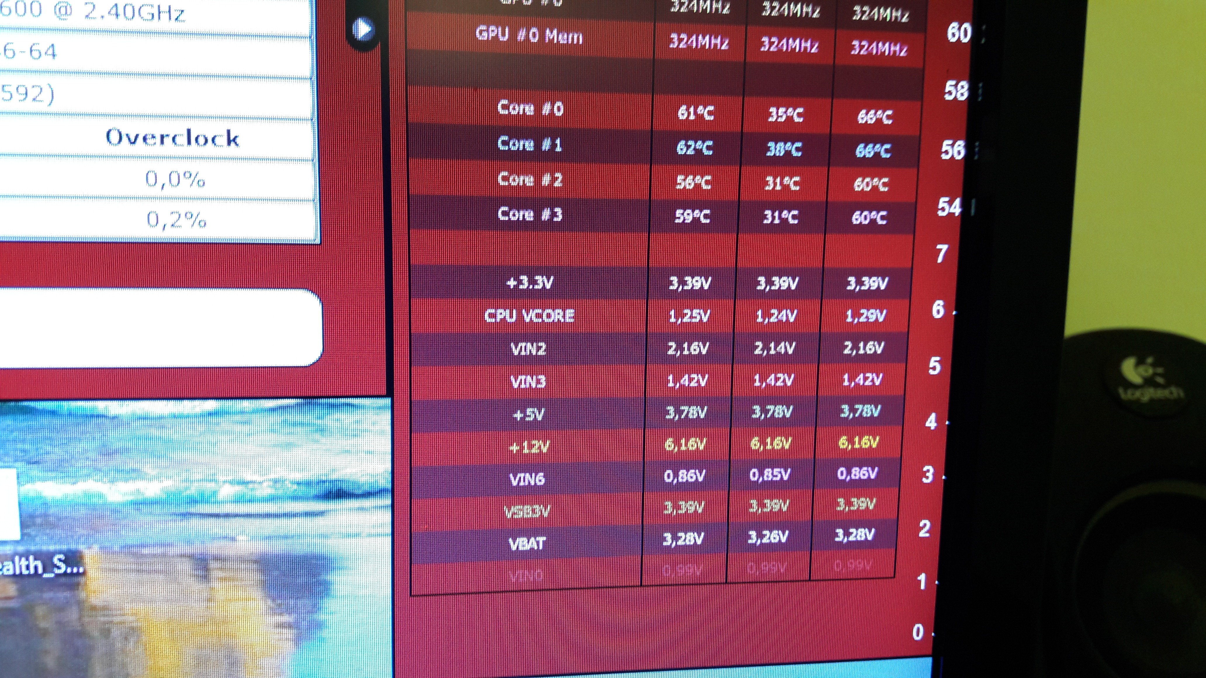

    Ustawiłem 55 stopni i 50% prędkość jaką pokazuje bios oraz Speed fun to 1276.
    W przypadku jak wentylator obracał się w 100% to prędkość była 1886.
    Włączyłem PCta i uruchomiła test w occt oraz włączyłem Speed fun by zobaczyć prędkość. Jak widać na foto temp. procka procesora przekroczyły te 55 stopni a prędkość się nie zwiększyła. Jedynie zmartwiła mnie temp. pokazana w speed fun o nazwie temp. 2 prawie 100 stopni czemu taka wysoka i co to jest. Dotykałem kondensatorów na płycie, nie idzie się dotknąć.
    O co to chodzi? Jak wyłączyłem test temp. ich wróciła do normy.

    Odczyty temp. przeprowadź za pomocą HWiNFO64 w trybie Sensors only.
  • #13 16707995
    pitrus69
    Temp. procka procesora przy ustawieniach w biosie BIOS'ie na 50 stopni i 50% obrotów w stresie mam jak widać na foto, z czego jak tylko się zwiększy powyżej 56, to obroty wentylatora nie idą na max. Czyli te 1888 a na 1500 i chyba wtedy temp. spada i dalej jest na 1200. Pewnie obroty nie pójdą więcej bo zaraz się schładza procek procesor.
    Jedynie martwi mnie teraz ta temp na płycie głównej, bo jest prawie 90 stopni, gdzie wcześniej było i 100 stopni. Z tymi temp. i obrotami to ten procek procesor tak zostawić czy coś zmienić?

    Zostaw - wszystko jest OK.
    PS. Nie zamieszczaj zdjęć tylko rób Print screen.
